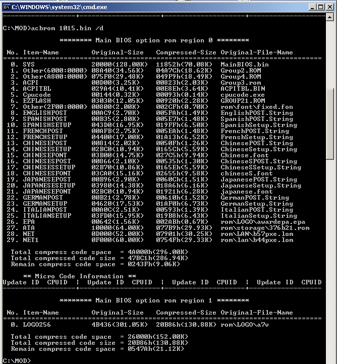

Und ich denke ich weiß warum cbrom und modbin mit dem A7V8X Bios streiken. Es scheint so, das das Board ein Award "BootBlock 1.0" Bios nutzt und nicht das übliche 4.51PG oder v6.00. Immerhin habe ich in der letzten Beta 1015.003 das Option Rom finden können. Es ist LZH komprimiert und liegt zwischen Offset 595B0h und 60D70h. Blöderweise ist direkt dahinter ein weiteres Option Rom, sprich es einfach zu ersetzen dürfte kompliziert werden.
EDIT2:
Die LZH Komprimierung konnte ich austricksen... Einfach das Option Rom aus dem A7V8X Bios in ein anderes rüberkopieren und anschließend mit cbrom von dort extrahieren. Im A7V8X Bios ist das Fasttrack 376 v1.00.0.21 Bios drin. Ein neueres haben wir bisher nicht.
Ich versuche das nach zu vollziehen. "BootBlock 1.0" haben soweit ich sehe alle AWARD BIOSe, oder bin ich das falsch? Ich werde das noch weiter nachforschen, da das A7V600-X BIOS das gleiche Problem hat. Ich vermute, dass irgendwas im BIOS falsch gesetzt wurde.
Ich mach da morgen weiter.
Ja, den Boot Block 1.0 haben alle Award Biose. Aber die meisten sind Award Modular v4.5 oder v6.0.
Es kann natürlich sein, das ich bisher schlichtweg nicht die richtige Version von cbrom und modbin gefunden habe... Es gibt von cbrom ja v6.x, v1.x und v2.x... Ich nutze meist die v1.98 von 2007, weil die viele Versionen auslesen kann. Das Bios vom A7V8X aber nicht. Schau dir mal die Struktur des Bios im Hexeditor an, das sieht etwas anders aus als normalerweise bei Award v6.00 Medallion.
EDIT:
Ok, des Rätsels Lösung ist gefunden. Es gibt ein Award v6.0 Bios und ein Phoenix Award v6.0 Modular Bios. Für das Phoenix Award funktionieren die normalen ModBin und CBrom versionen, für das Award 6.0 nicht. Da braucht es eine spezielle CBRom Version, nämlich ACBROM v2.08 (oder auch Asus CBROM genannt). Das heisst wird können wie gehabt Module schieben, rauswerfen, hinzufügen und ersetzen. NICE. Wenn man die hat, dann sieht es beim A7V8X 1015 Beta 3 folgendermaßen aus:

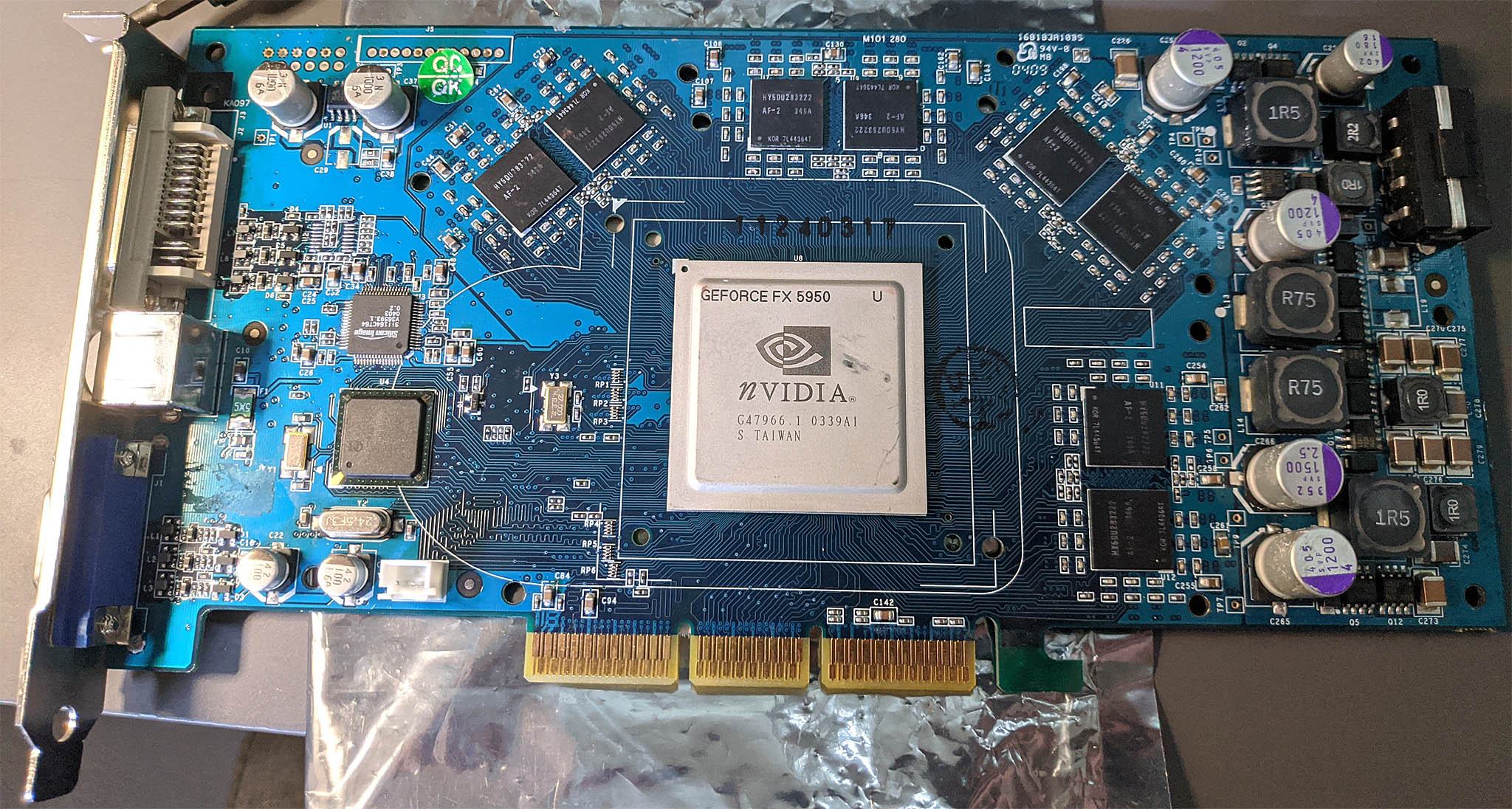

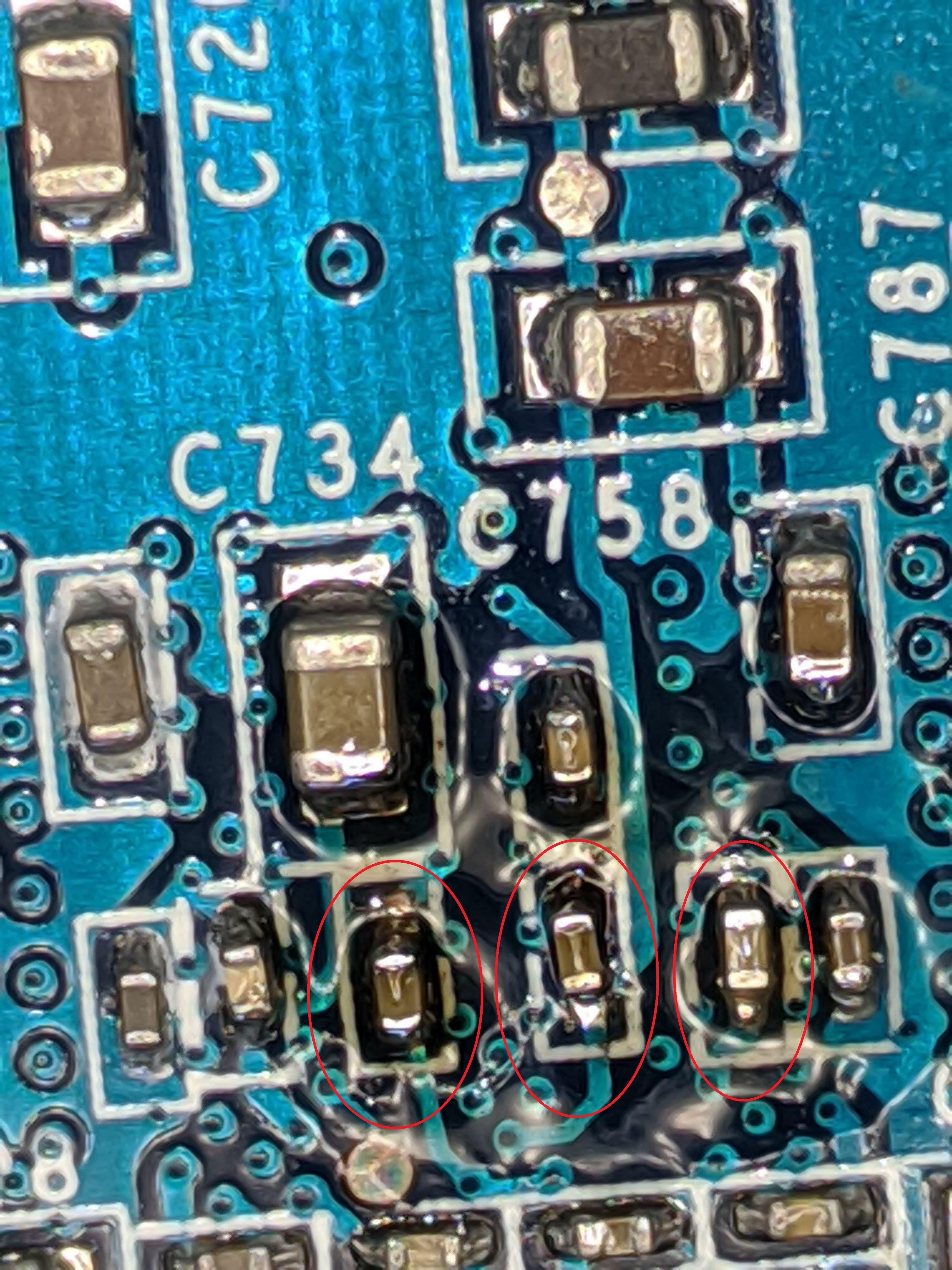

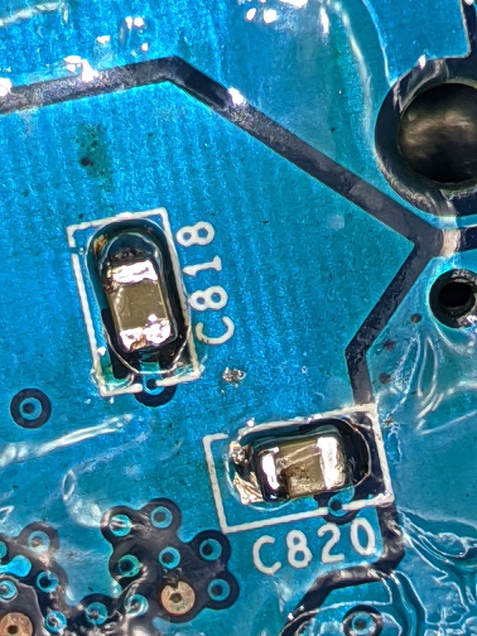

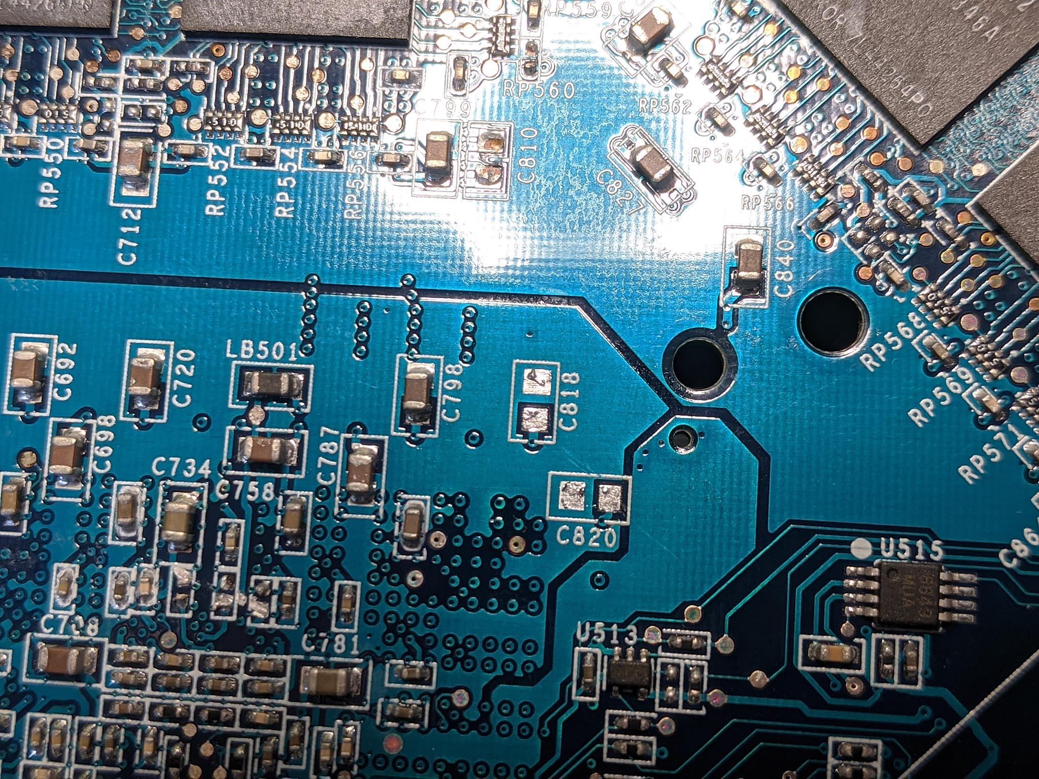

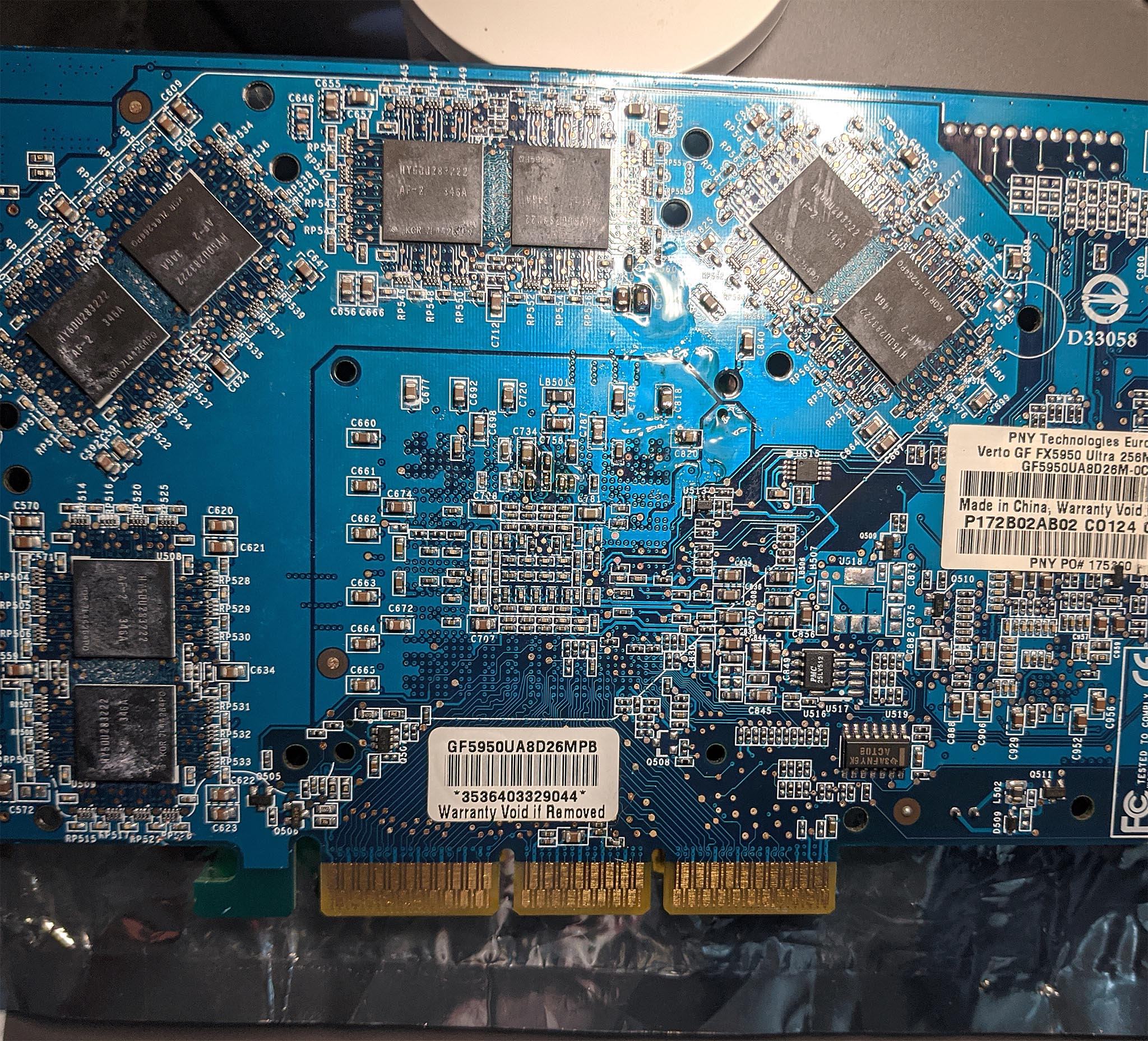

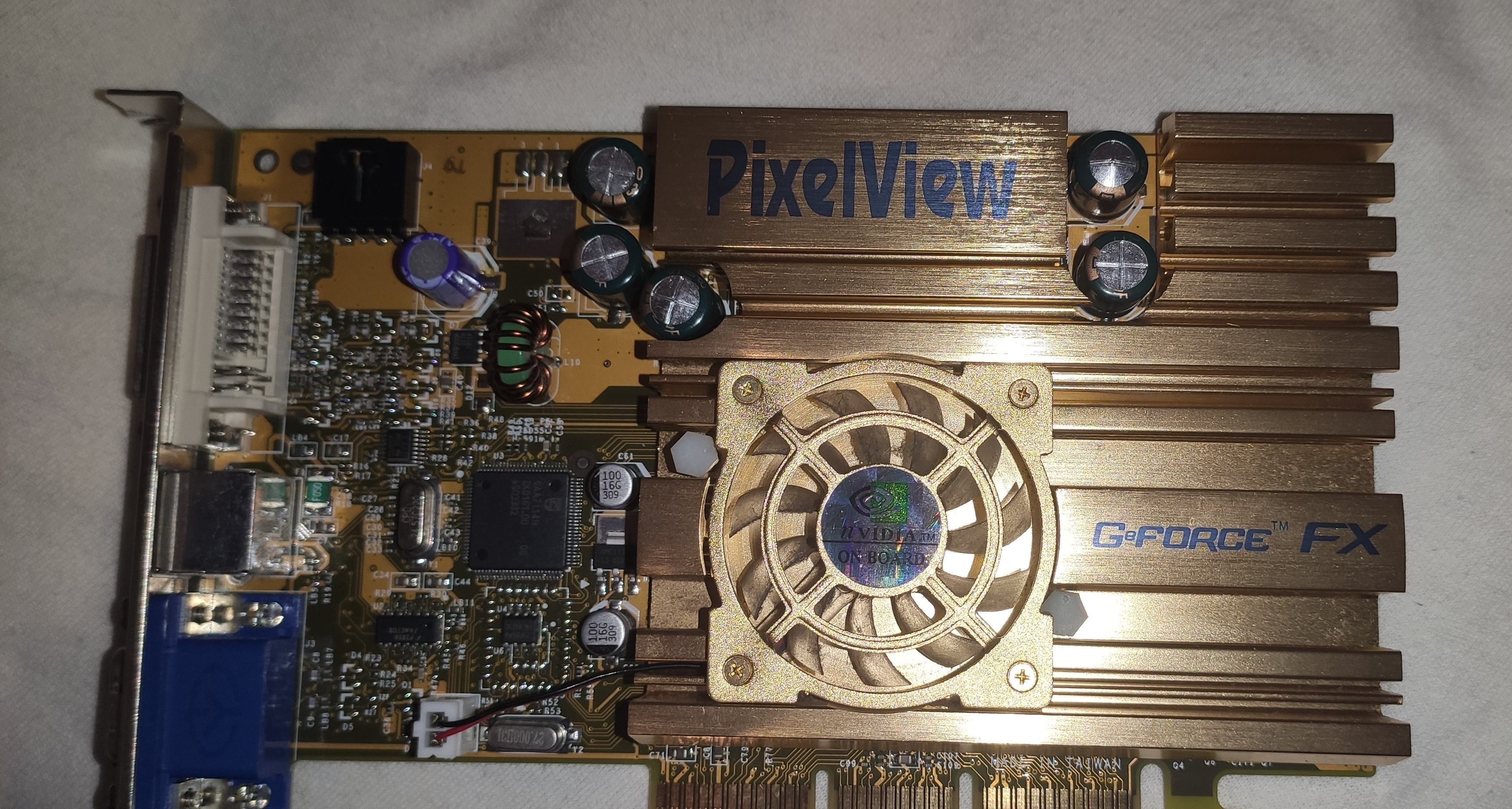

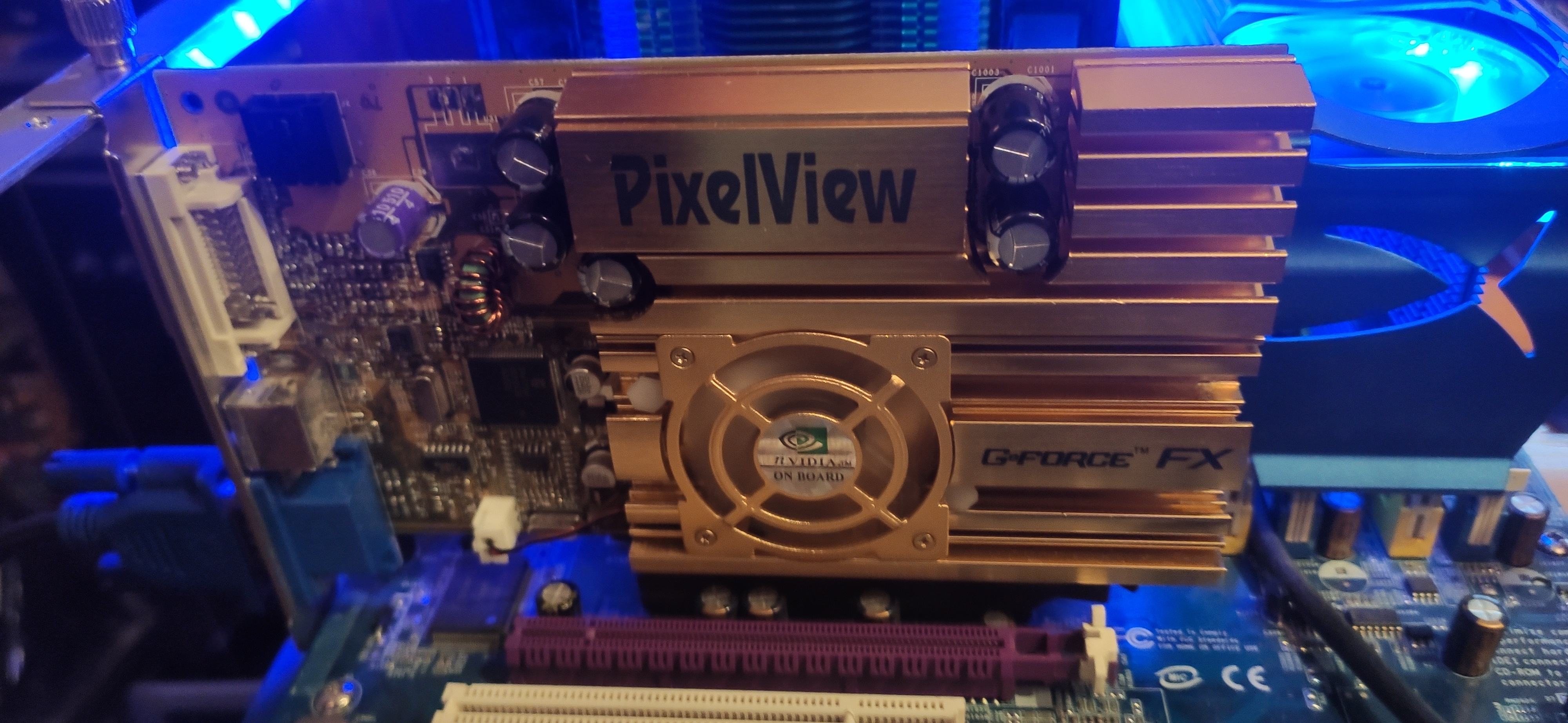

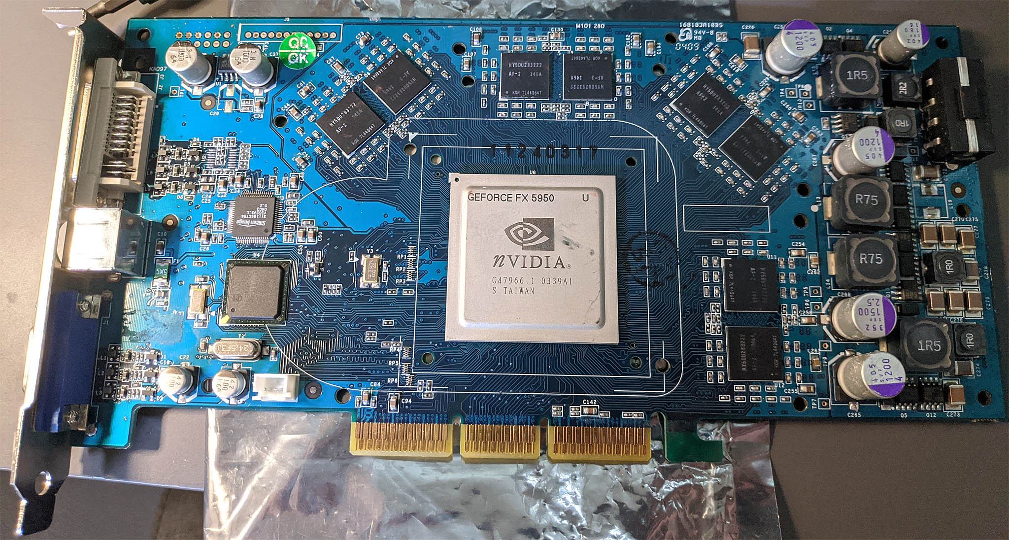

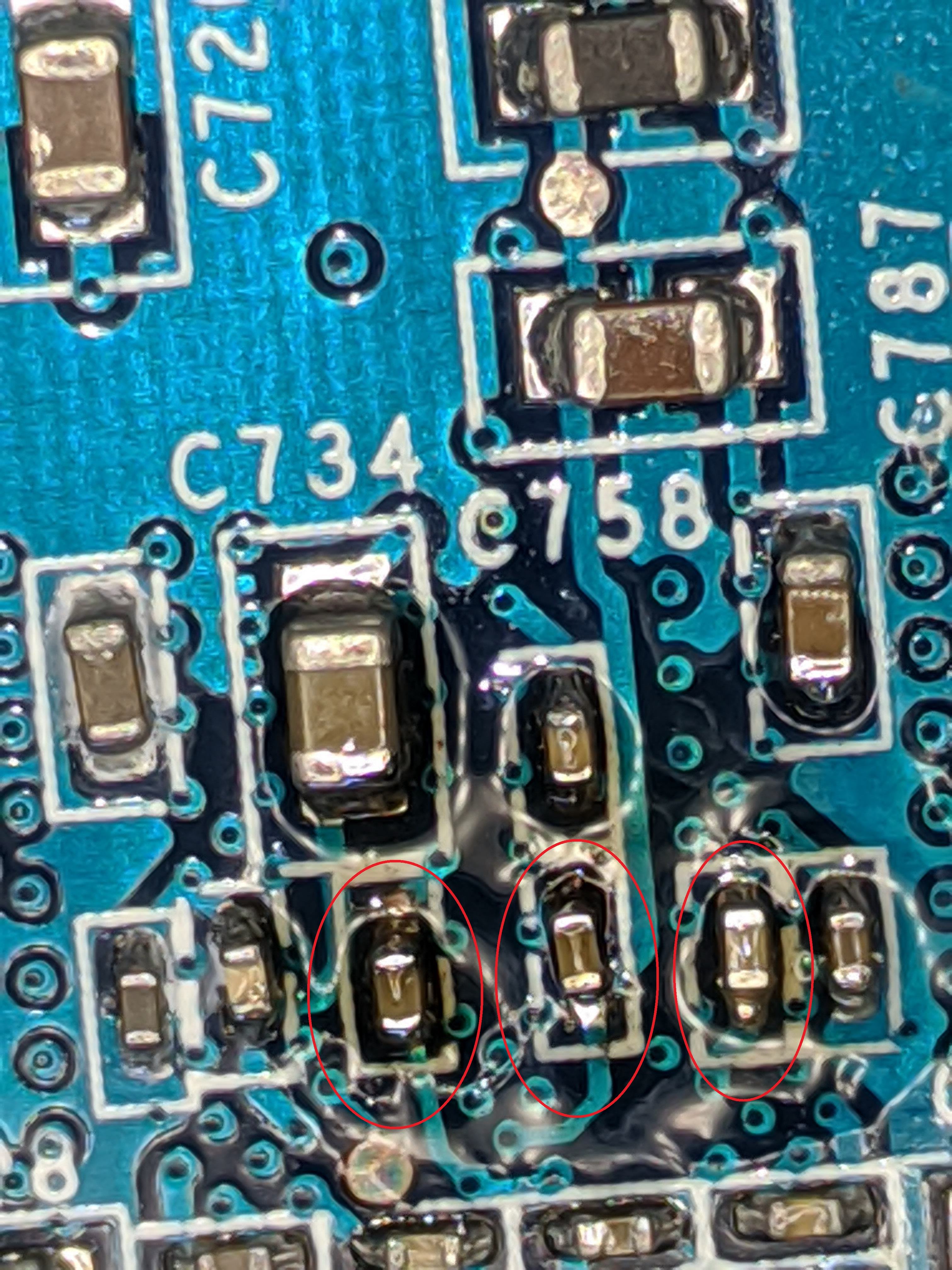

Ich bin endlich dazu gekommen, die FX5950 Ultra zu reparieren. Ich habe unter der GPU 3x 100nF 20V (unterhalb C734 und C758) und am AGP 1x 22pF (25V) eingelötet. Die größeren 0402 sind 10uF (C810, C818, C820) geworden. C810 gehört wohl zum Ram.
Ich habe keine Kondensatoren ausgelötet um die Kapazität zu messen, da es doch extrem müßig ist und ich nicht 100% sicher sein kann, dass das dann auch die gleiche Kapazität ist.

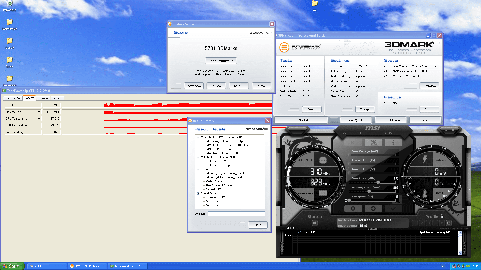

Vorweg, die Karte kommt ins Windows, Treiber lässt sich ohne Probleme Installieren. Bei Grafiklast habe ich allerdings teils heftige Artefakte. Wenn der VRam Takt (stark) reduziert wird, läuft die Karte ohne Artefakte durch den 3DMark. Die Karte/Treiber hat sich bisher kein einzies mal aufgehängt, auch wenn der Bildschirm zeitweise schwarz war während des Benchmarks mit hohem Takt.
Meine Frage an die Profis. Denkt ihr, dass ein Ram chip defekt/kalte Lötstellen hat oder liege ich mit den Kapazitäten völlig daneben?

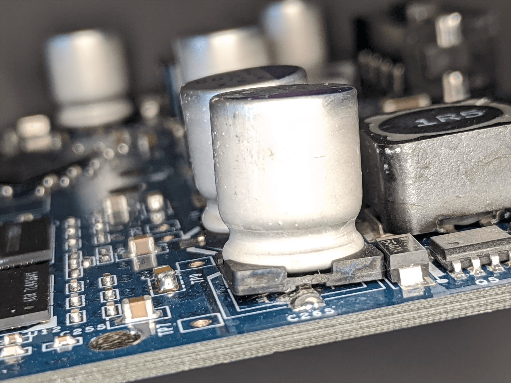

Wie sehen die Hauptkondensatoren aus? Mir ist bei meiner HIS X1600 AGP aufgefallen dass die 2D Bild problemlos darstellte und bei 3D immer abgestürzt ist. Nach einer genaueren Suche habe ich einen fehlenden SMD Kondensator (nähe VRAM) entdeckt. Ich habe einige verschiedene rein gelötet und getestet. Ich hatte jedesmal ein leicht anderes (schelchtes) Ergebnis. Danach habe ich gemessen und halbwegs passend ersetzt.

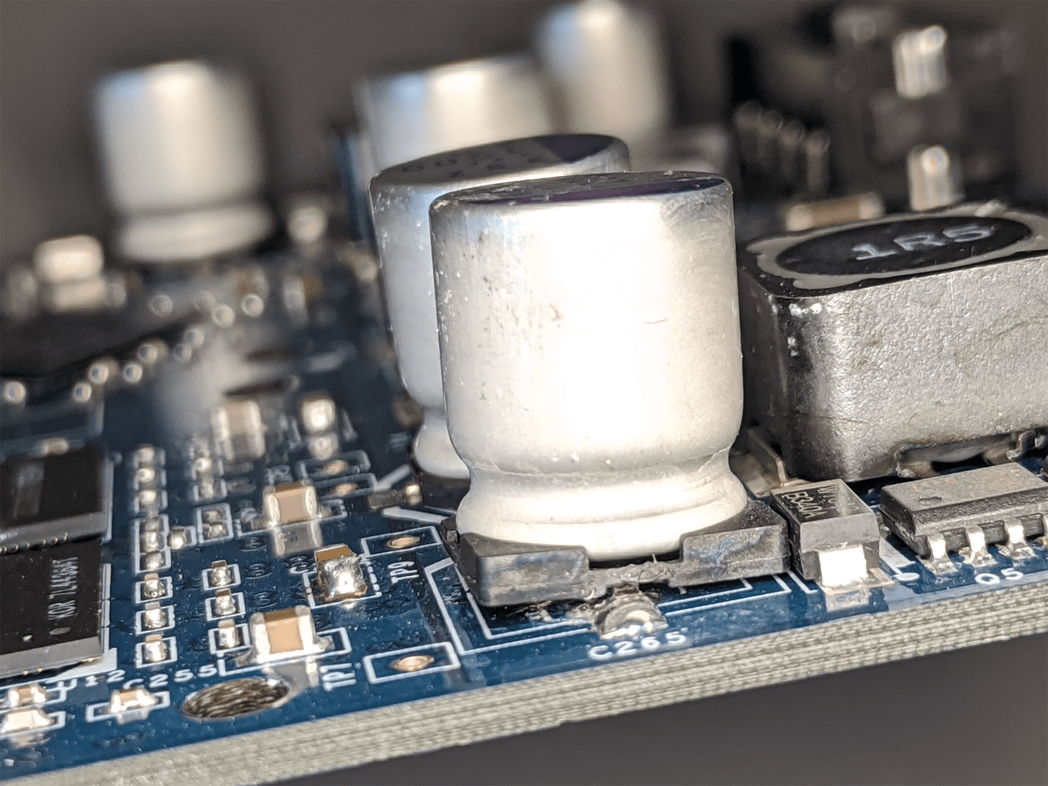

Nachdem das immer noch nichts gebracht hat, habe ich zwei Hauptkondensatoren gewechselt und die Karte lief dann problemlos. ;) Man muss dazu sagen, dass die unfällig waren, nichts gebläht und so.
Die Karte läuft soweit schon stabil, es gab noch keinen Treiber reset oder crash.
Ich habe bisher nur C265 getauscht. Bilder sind vor dem Tausch, ich vermute der war mechanisch einfach etwas beschädigt, hätte aber wohl noch getan.
Ist ja schon größtenteils mit Polys bestückt. Könnte dann vielleicht doch an einem RAM Chip liegen? Keine Ahnung dann.:(
Hast du eine Möglichkeit die Karte so zu kühlen, dass die Speicherchips mit der Hand greifbar wären?
Ich mach das tatsächlich dann gerne mit Handschuhen und "drücke" dann die Chips mal durch. Wenn ich beim Druck auf einen bestimmten Chip eine Änderung des Bildes wahrnehme, scheint an dem Chip was zu sein.
Nach etwas Wärmebehandlung an derjenigen Stelle, hat mir das schon mehrmals geholfen!
So geschehen bei der 9700 Pro, GTX 260, GeForce 6800 (LE), 7800 GTX, und noch ein paar kleineren Karten.
Die Methode mag sicherlich eher hemdsärmelig sein, aber so muss ich zumindest nicht generell die ganze Karte bearbeiten.
Das mit dem drücken habe ich auch schon mal mit Erfolg gemacht. Hatte ich mir auch überlegt, aber keine sinnvolle Möglichkeit gesehen die Karte dabei zu kühlen. Aber dann muss ich mir da was einfallen lassen...
Wobei 2003 ggf. noch bleihaltiges lot verwendet wurde, was doch deutlich weicher ist und weniger zu kalten Lötstellen neigt.
Anhang anzeigen 734684Anhang anzeigen 734685
Wenn du kannst, dann kontrolliere mal die Qualität des Taktsignals.
Durch Runtertakten werden die Flanken steiler und schärfer.
Ansonsten fehlt irgendwo noch ne Kapazität. Vermutlich Spannungsregler für den RAM. Ich würde den kontrollieren und mal versuchsweise ne größere Kapazität parallel klemmen. Wenns dann geht, sind die Elkos hinüber. Diese Dinger trocknen nämlich auch aus.

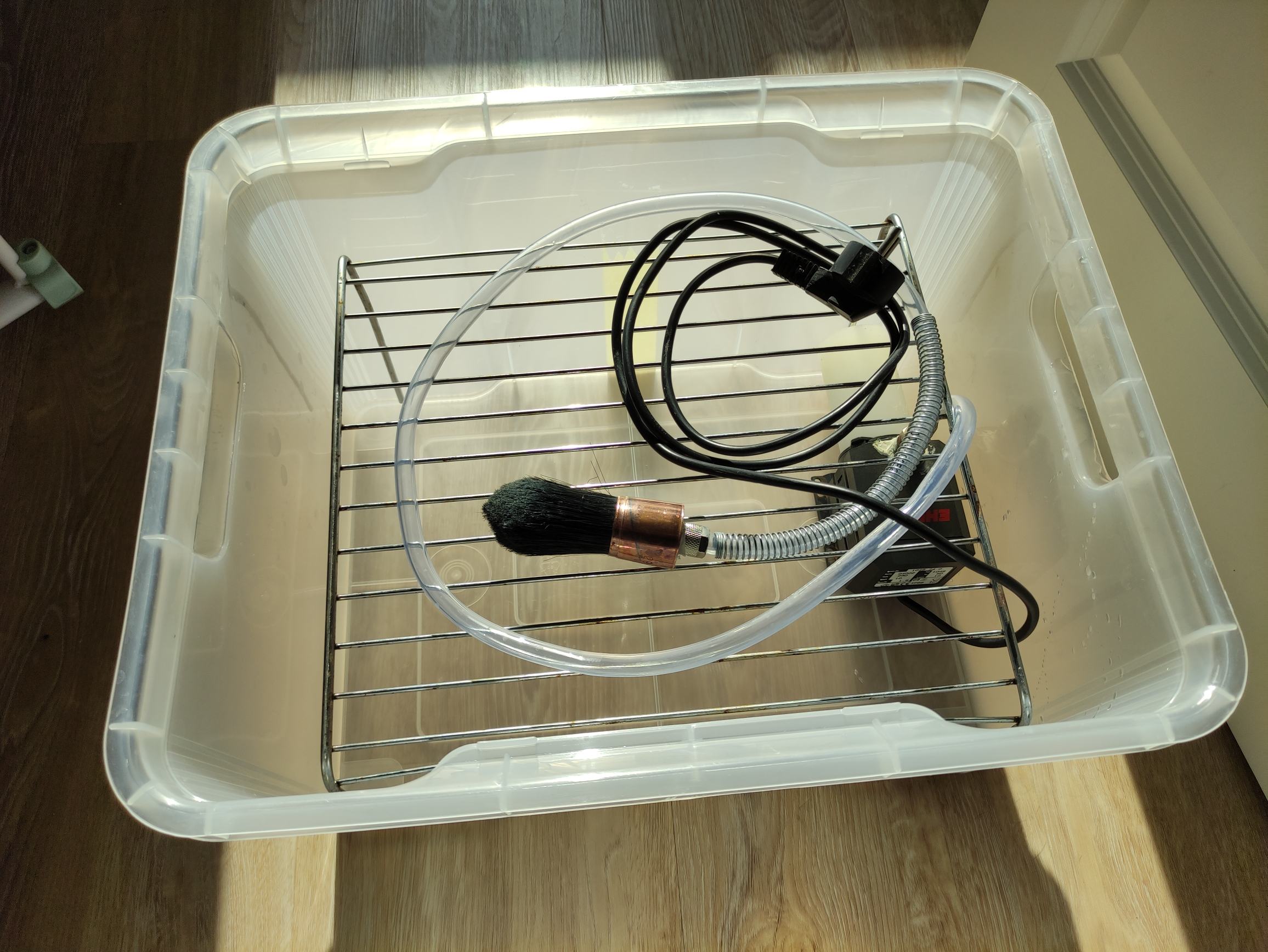

Mal was anderes zum vielleicht Nachbasteln :)
Ich hatte in einem Youtube Video gesehen wie jemand einen Teilereiniger benutzt. Ein Becken mit Pumpe drin und Schlauch zum reinigen. Ist im KFZ Bereich bestimmt bekannt, ich kannte es nicht.
Kann man für ca. 60€ bei Ebay kaufen.
Ich hab aber noch einiges da und will das Geld lieber in eine Entlötstation packen.
Jetzt kann ich wasserschonend und überall meine Komponenten abwaschen :d
Ihr braucht:
Alte Wasserdichte Kiste/Box/Aquarium ✅
Alte undichte Eheim 1046 ✅
2Stk 11/8er G1/4" Anschlüsse ✅
Alten Pinsel aus Kunststoff mit vergossenen Borsten ✅
Altes Gitter von Omas altem Backofen ✅
Leere Silikonkartusche o.ä. ✅
G1/4" Gewindeschneider ✅
6 + 12mm Bohrer ✅
1m Schlauch 2€
Filtermatte 2€
Gitterrost an den Seiten mittig aufsägen und nach unten biegen als Beine.
Die Beine gleichmäßig kürzen das der Rost nicht zu hoch steht und beim Saubermachen alles Nass wird.
Den Griff vom Pinsel kürzen und hoffen das es Vollmaterial ist und man ein Loch vom Griff bis in die Borsten bohren kann.
Wenn dem so ist einfach den Schlauch (zur not größeren) auf den Griff schieben und fixieren.
Mein Pinselgriff war vorne hohl und zu instabil also ohne Griff und ein 6er Loch in die Gussmasse der Borsten gebohrt. Das aufbohren auf 12mm (11,8) und Gewinde rein für einen Fitting. Pumpe und Pinsel mit schlauch verbinden.
Dann noch einen Filter für die Pumpe basteln damit die nicht allen mist ansaugt. Dafür habe ich eine leere Silikonkartusche genommen und halbiert. Passt genau vorne an die Laing. Die Filtermatte passend geschnitten und ab in die Röhre geschoben.
Becken mit Wasser+Reiniger füllen und
Tada! Funktioniert wunderbar!

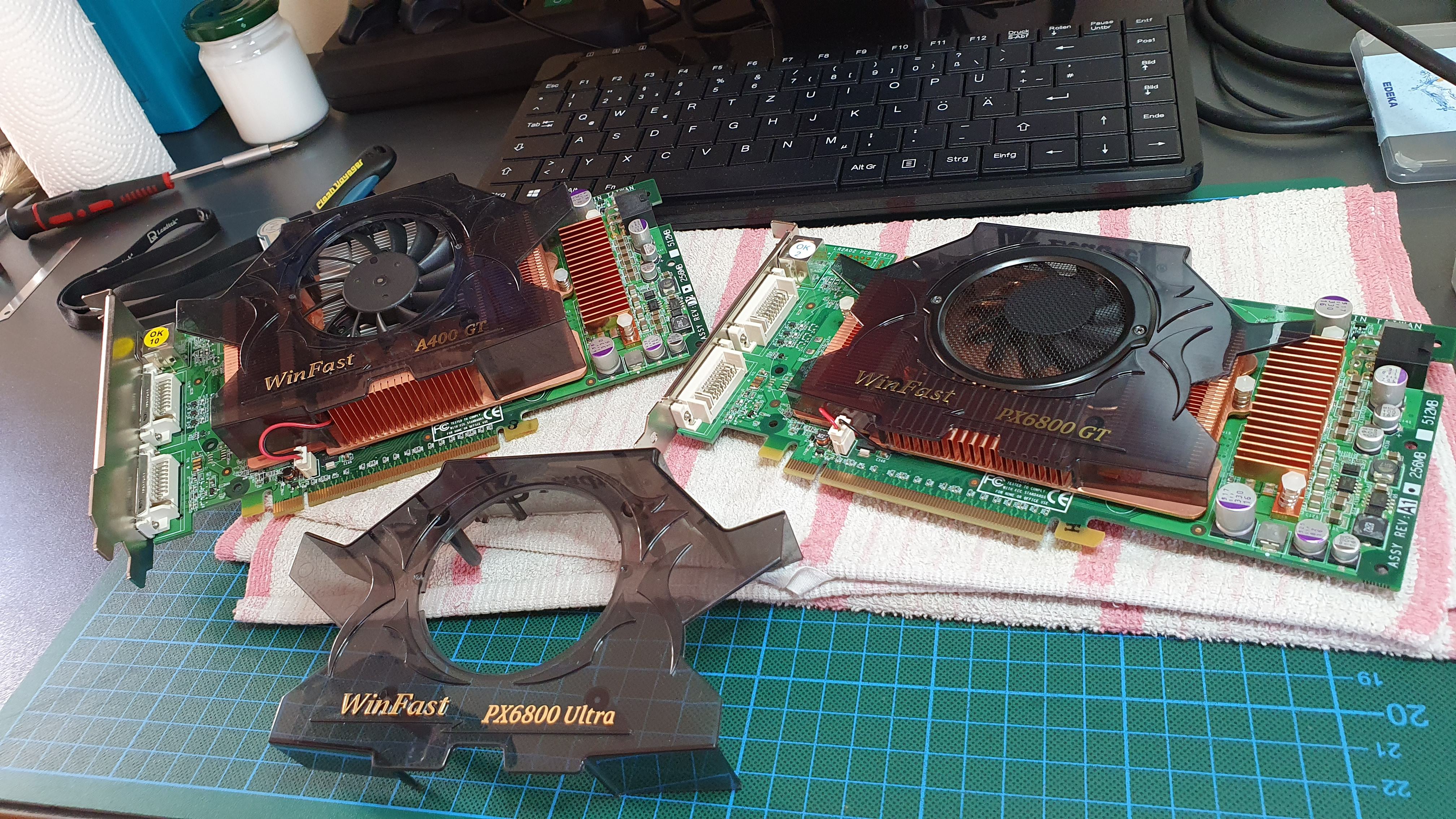

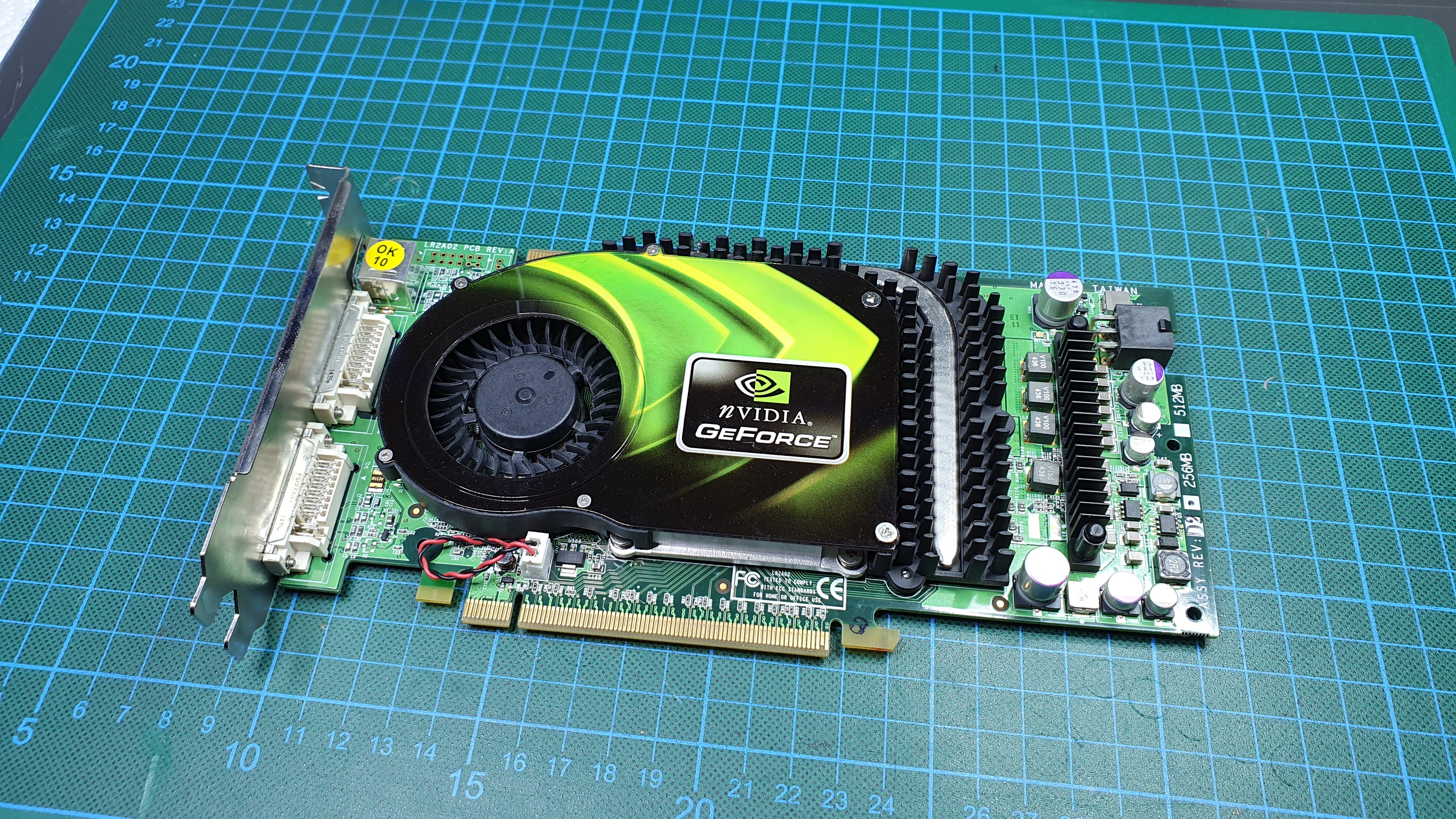

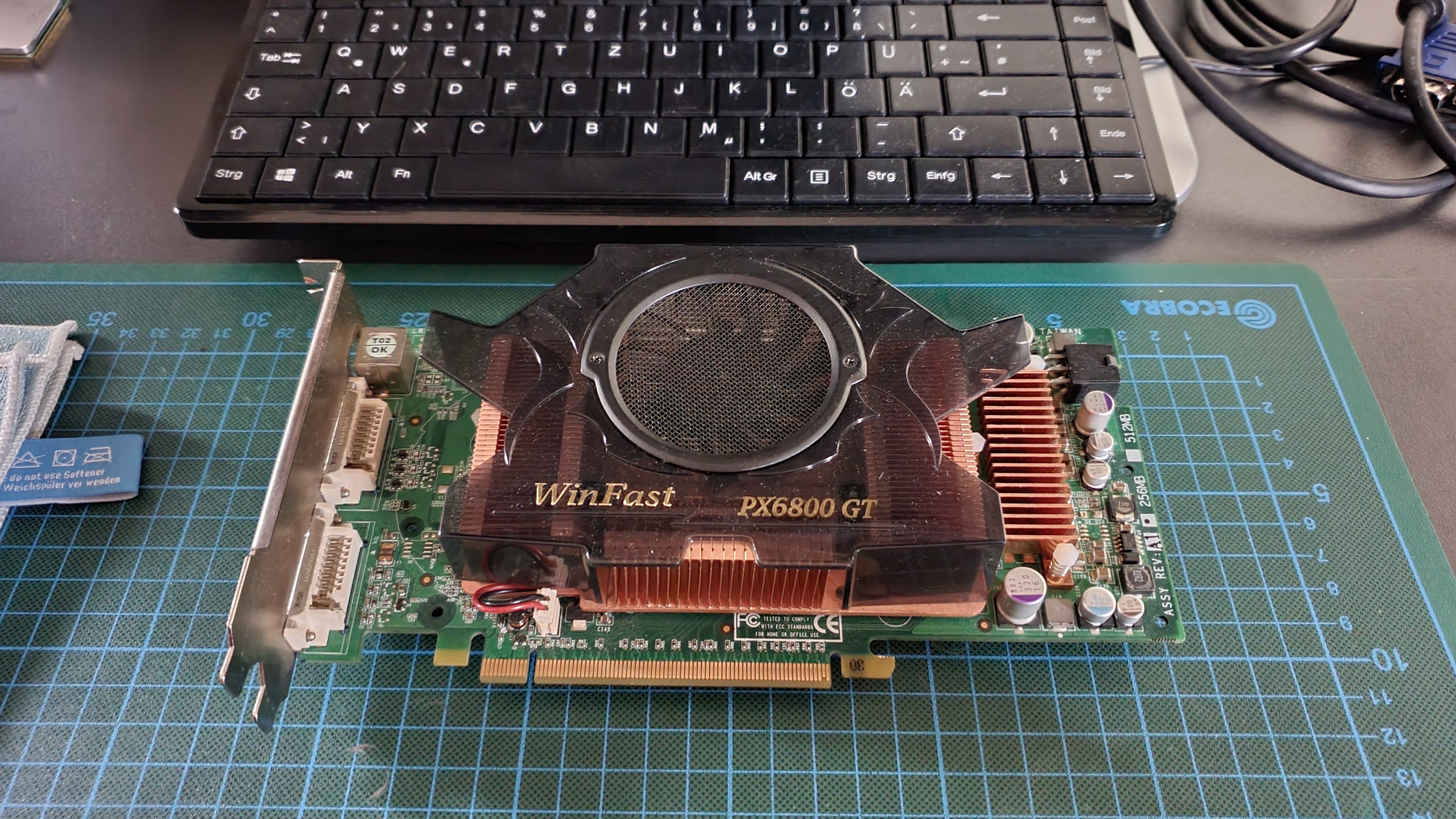

Ich hab nun so viele 6800 Leadtek Karten, die Königin jedoch fehlt noch, allerdings wäre ich so und so nicht bereit das dann dafür aufgerufene Geld zu bezahlen weil es mir sowas nicht Wert ist.
Es ist und bleibt Elektronikzeugs was immer innerhalb Sekunden und jederzeit sterben kann.

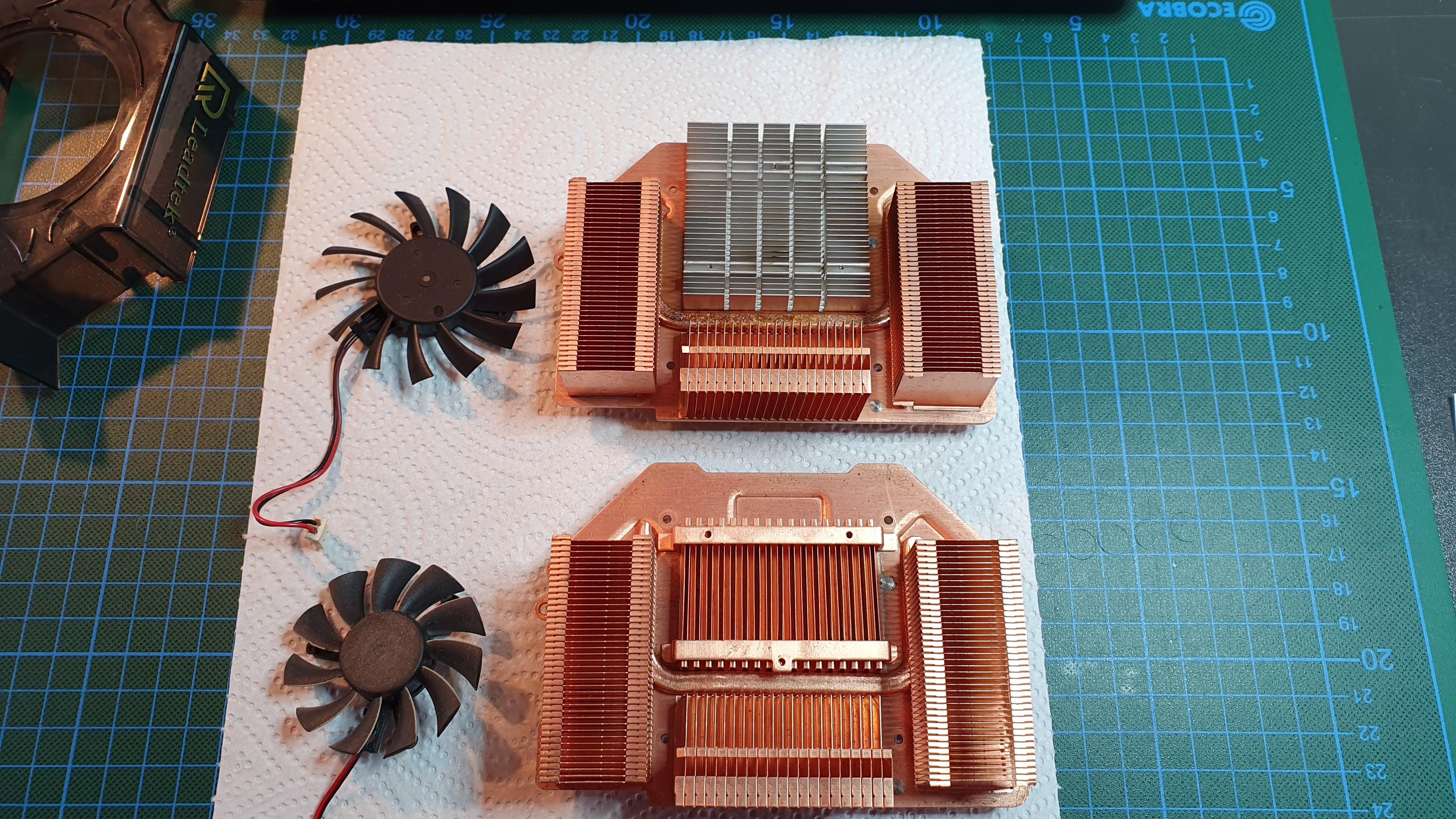

Also habe ich mir einfach mal kurz selbst eine PX6800Ultra gebaut da eh genug Leadtekkram herum liegt.
Als Basis dient mir eine von 3 PX6800GT Leadtek Karten und ein Ultra Kühler
Eine davon kam ohne Leadtekkühler zu mir da es sich wohl um ein OEM PC Herstellerkärtchen(Siemens) handelt. Darum war der Nvidia OEM Kühler drauf.
Wie hier schonmal gezeigt besitzen die PX6800GT/Ultra Modelle einen großen Alueinsatz unter dem auch viel größeren Lüfter statt dem AGP Gegenstück für definitiv mehr Kühlleistung
oben PCie unten AGP
und drauf den Ultra Kühler/Blende
Wusstet ihr eigentlich das es die PX6800GT in 2 Versionen gab? Normal gibt es nur die Leadtek 6800LE/6800 als Singleslot Version. Die GT/Ultra sowohl als AGP und PCie sind als Dualslotversion bekannt.
Die PX6800GT(PCie) gab es jedoch auch extra als Singleslotversion und als Dualslotversion. Bei der Singleslotversion gibt es auf der Verpackung extra den Hinweis: one Slot Fan
wohl als SLI bevorzugte Version weil 1 Slot Platz zwischen den Karten bleibt und die obere dann trotz Singleslotkühler kälter läuft als mit Dualslot und Luftabschnitt, habe nun schon 2 dieser Singleslotversionen GTs hier
Links ist nur eine AGP GT Kühlerblende auf der PCIe Karte montiert da ich den die richtige Blende erst montiere wenn die Karte fertig ist
:edit: Schreibfehler entfernt :fresse2:

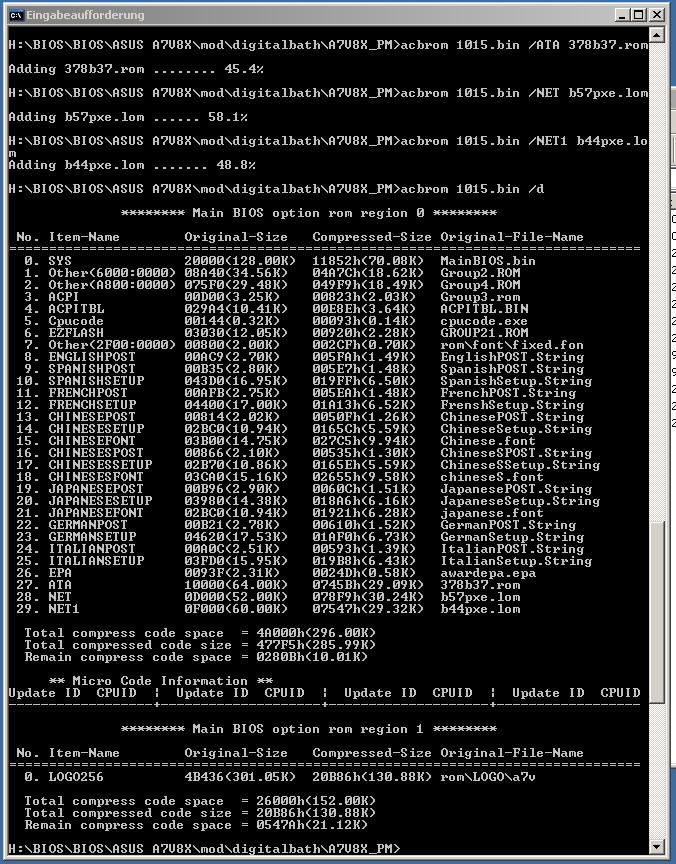

So, ich habe mir mal das A7V8X BIOS angesehen. Ich habe jetzt da das letzte 378 rom aus dem Post #4.678 eingefügt.
Ich habe keine Ahnung ob das funktioniert. Ich habe keine neuere rom Version zum 376 gefunden, damit wäre das unsere einzige Möglichkeit zu testen. Immerhin nutzen beide (376&378) gleiche Treiber. Soooo falsch kann das nicht sein. Testen auf eigenes Risiko! Auch wenn ich nicht denke, dass da was passiert. Wenns nicht mit der 378 Version funktionert, wird es vermutlich einfach nicht nutzbar sein.
Eine Sache konnte ich nicht lassen. Das EPA LOGO Modul war direkt daneben und konnte es nicht lassen es zu tauschen. 😅

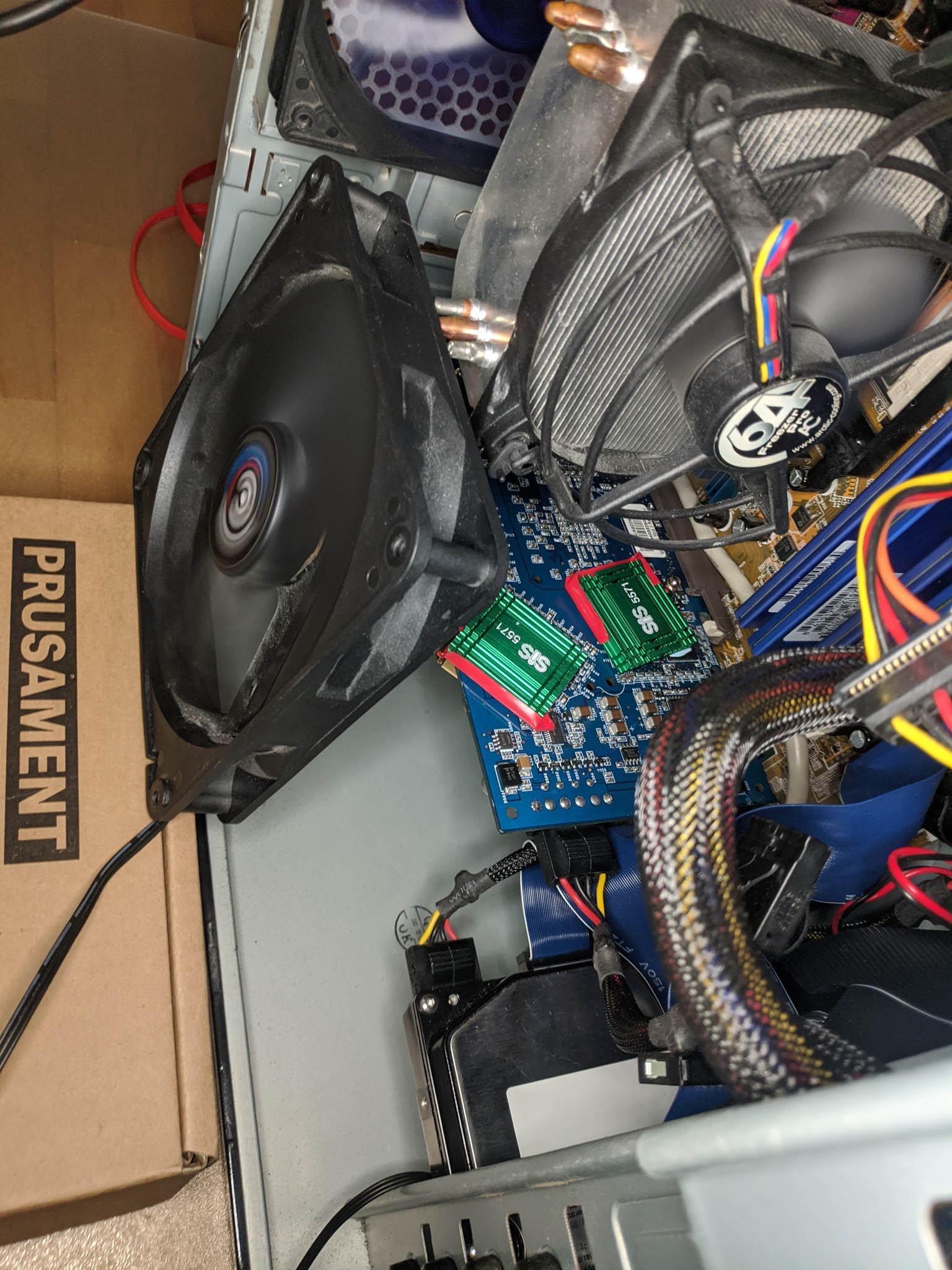

Die gurke ist einsatzbereit und läuft. Bei der Treiberinstallation hat's den zerschossen. Normalerweise hab ich bei solchen Starts die Hand am schalter. Die platzen ja nicht gleich sondern wölben sich. War aber nix zu sehen im einschaltmoment. Wollte ja sehen ob noch leben drin ist. Dann gab's den knall. Monitor aus. Scheint aber nicht nachtragend gewesen zu sein. Läuft wieder munter vor sich hin:) ich suche eigentlich Zeppelin 3x1gb oder 2x1gb. Der kt400 soll zickig sein hab ich mir sagen lassen. Angestrebt waren 3x1gb 333. Oder aber 2x1gb 333. Letzteres sollte realistisch sein. Auf dem Board sehen die elkos verdächtig gut aus, zu gut:( nicht nachgelötet/getauscht @digitalbath
