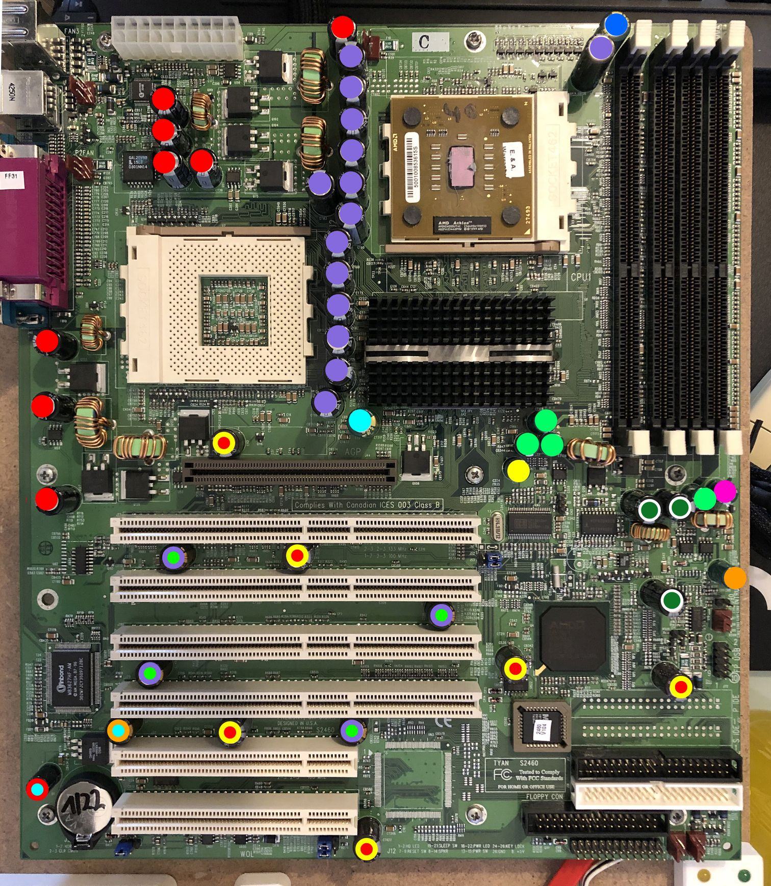

Das wäre exakt der Plan. Wobei ich gerne das komplette Board mit Polys bestücken würde, quasi ein Tyan Venus :d
Ich hab die Liste fürs Tyan Tiger MP (S2460) mittlerweile überarbeitet und deshalb gibts hier jetzt mal ein Update. Ich habe die Caps nicht nur nach Typ aufgedröselt, sondern das Board durchgemessen und kann die Caps so ihrem Verwendungszweck zuordnen. Ich habe in einer Spalte vermerkt welche Caps direkt an einem Rail hängen und welche für Sekundärspannungen verbaut wurden bzw. für ersteren Fall vermerkt das man problemlos Poly einsetzen können sollte. Und zuletzt habe ich versucht die Caps möglichst zu vereinheitlichen, damit ich nicht zig verschiedene Größen und Typen ordern muss.
Weiterer Bonus ist, das die Polys alle maximal 13mm hoch sind. Also in etwa die Höhe der PCI Slots. Vorher waren um die Cpus bis 23mm verbaut, das sollte erstens besser aussehen und zweitens etwas mehr Raum für größere Cpu Kühler geben.
Es fällt außerdem auf, das Tyan teilweise für das 12V Rail 25V Caps vorgesehen hat und das es auf dem 5V Rail eine Mischverbauung von 10V und 6.3V Caps gibt. Ich werde dagegen auf 16V (12V rail), 6.3V (5V und 3.3V, VDimm) und für die Vcore auf 4V Typen gehen. Sollte problemlos machbar sein und man braucht nicht zig verschiedene Caps. Bei der Kapazität war ich teilweise großzügig und habe deutlich mehr gewählt. Auch das gibt hoffentlich keine Probleme.
coloramountpositionvoltage appliedbrandseriescapacityvoltagesizeRMImpedance (mΩMAX/20°C, 100kHz)ripple current (mArms/105c, 100kHz)Can i haz poly?tempreplacement
typevoltcapesrripplesize
red8pcscpu vrm primary5VRubyconZL1000µF10VØ10x16mm5mm381430Y105°A755161000125250Ø10x12mm
purple14pcscpu vrm secondaryvcore 2VRubyconZL2200µF6,3VØ10x23mm5mm222150?105°PLG4270086900Ø10x13mm
cyan1pcvddvdd 3,3VSanyo?1500µF6,3VØ10x21?A7556,31500135250Ø10x12mm
blue1pcvdimm slotvdimm 2,5VSanyo?1500µF6,3VØ10x21?A7556,31500135250Ø10x12mm
green4pcsVdimm vrmvdimm 2,5VSanyoCA1000µF6,3VØ8x11.5mm3.5mm150560?105°A7556,31000134500Ø8x12mm
yellow1pcvdimm vrm3.3V railSanyoCA1000µF6,3VØ8x11.5mm3.5mm150560Y105°A7556,31000134500Ø8x12mm
orange1pcvdimm vrm5V railSanyoCA1000µF6,3VØ8x11.5mm3.5mm150560Y105°A7556,31000134500Ø8x12mm
magenta1pcVTT vrmVTT 1,25VSanyoCA1000µF6,3VØ8x11.5mm3.5mm150560?105°A7556,31000134500Ø8x12mm
dark green3pcsvdimm vrm12V railRubyconYXG470µF25VØ10x16mm5mm601210Y105°A755161000125250Ø10x12mm
yellow+red dot6pcsPCI slots3.3V rail1500µF6,3VØ10x13YA7556,31500135250Ø10x12mm
orange+cyan dot1pcPCI slots12V railHER MEILE470µF25VØ10x13mm5mm70840Y105°A755161000125250Ø10x12mm
purple+green dot4pcsPCI slots5V railHER MEILE1000µF10VØ10x13mm5mm70840Y105°A755161000125250Ø10x12mm
red+cyan dot1pcnext to batt5V railRubyconZL470uF10VØ8x11.5mm3.5mm72760Y105°A7556,31000134500Ø8x12mm
Zusammengefasst müsste das dann so aussehen:
amountseriesvoltagecapacity
8pcsA755161000
14pcsPLG42700
9pcsA7556,31500
8pcsA7556,31000

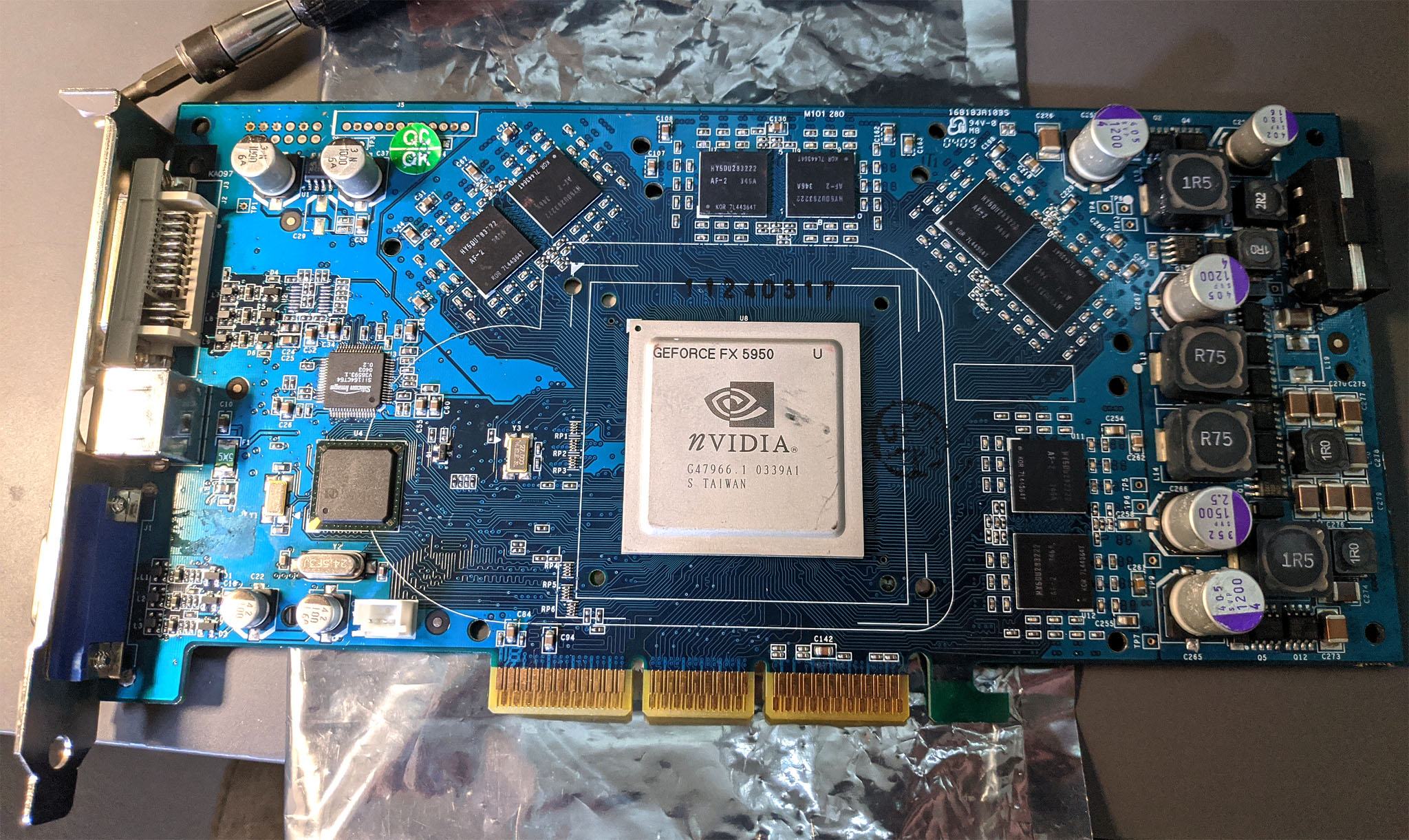

@Nonaamee aber nicht die geschundene aus eBay oder? Was fehlt denn? Hab noch ne Leiche liegen. Die können wir fleddern
Doch, genau die :fresse: Danke fürs Angebot, ich habe bereits Fotos von der Karte bekommen und die Fehlenden Bauteile bestellt bzw einige schon da. Eigentlich waren es auch nur paar Filter Kondensatoren, 1x Spule und 1x Elko. Zum Glück sehen die Pads noch gut aus. Auch auf der Rückseite hatte ich Sorge, aber Leiterbahnen sind nicht durchtrennt.
Was mir allerdings viel mehr Sorge als die Bauteile macht ist die Delle im Heatspreader. Bleibt auf jeden Fall spannend bis zum Schluss.
Was hat deine denn?
€dit:
Die Inflation macht auch vor Entlötstationen nicht halt 😳
vs.
@Nonaamee dann musst du die entdeckeln. Dann siehst Du was Phase ist. Bei der leiche? Da wurde die gpu gegrillt. Steuert den dvi an, gibt aber ein blankes bild aus. Hinüber.

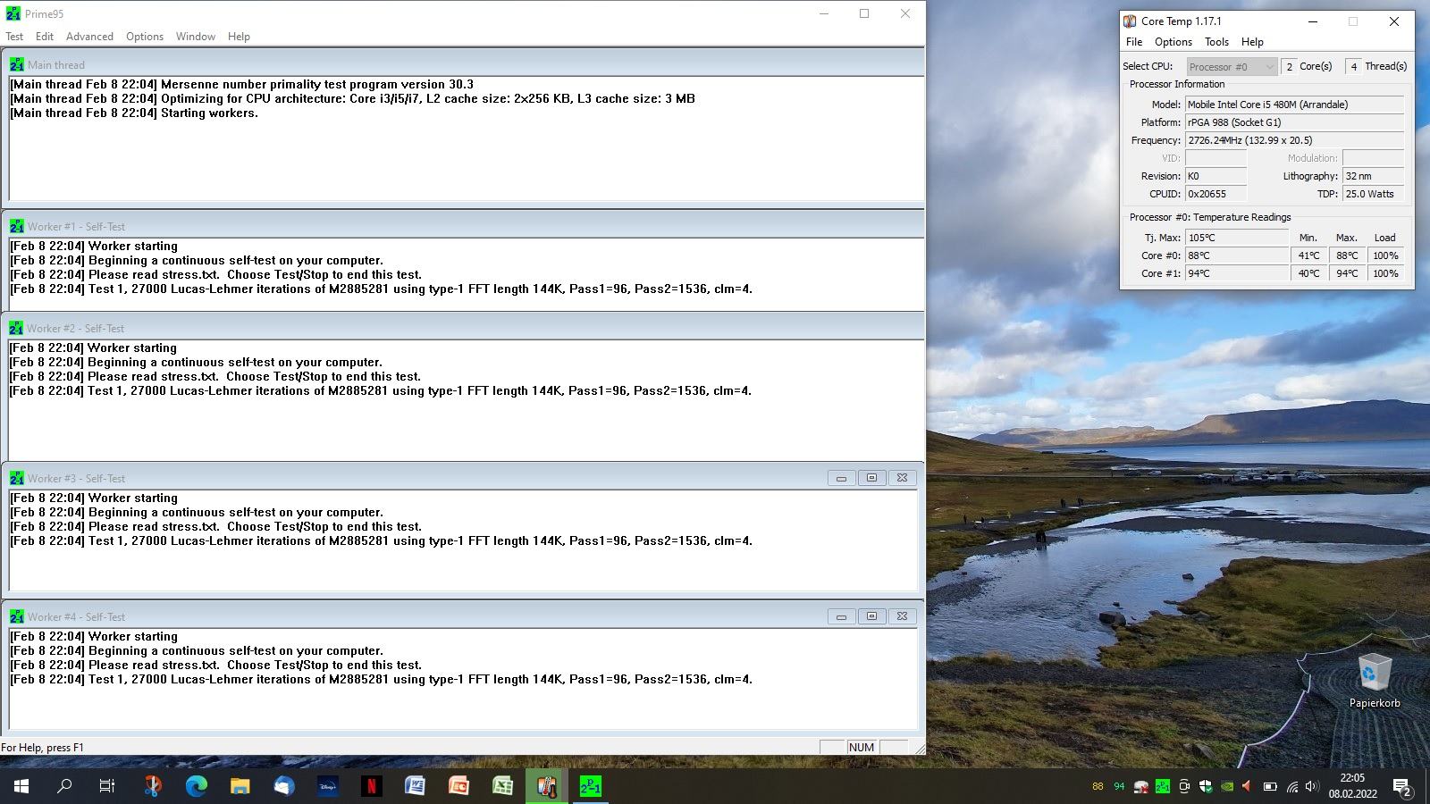

Sooo nach dem Upgrade vom Samsung R730 mit T6600 auf T9400 und nun Core i3 380m habe ich jetzt das Ende der Fahnenstange mit dem i5 480m erreicht...
Das Ding heizt gut ein.... Kann bei Prime95 seine 2,8GHz Turbo Takt nur ein paar Sekunden halten....
Wegen den Temps....
Der anfängliche T6600 (2,2GHz) hatte meist ~65c bei Prime95, der T9400 (2,53GHz) wohl dank neuer WLP auch um die 65c.
Mit dem i3 (2,53GHz) geht es schon in Richtung 75c und der i5 (2,66GHz 2,93GHz Turbo) geht teils über 90c hoch...
Wenn ich den Turbo deaktiviere, komme ich ebenfalls bei 75c raus.
Ist das "normal"? Ich weiß dass die i3/i5 den Speichercontroller in der CPU haben und nicht mehr im Chipsatz. Der Chipsatz ist nun im Gegensatz zum C2D auch nicht mehr aktiv mitgekühlt also kann man davon ausgehen dass die Abwärme der CPU höher ist als beim C2D?
