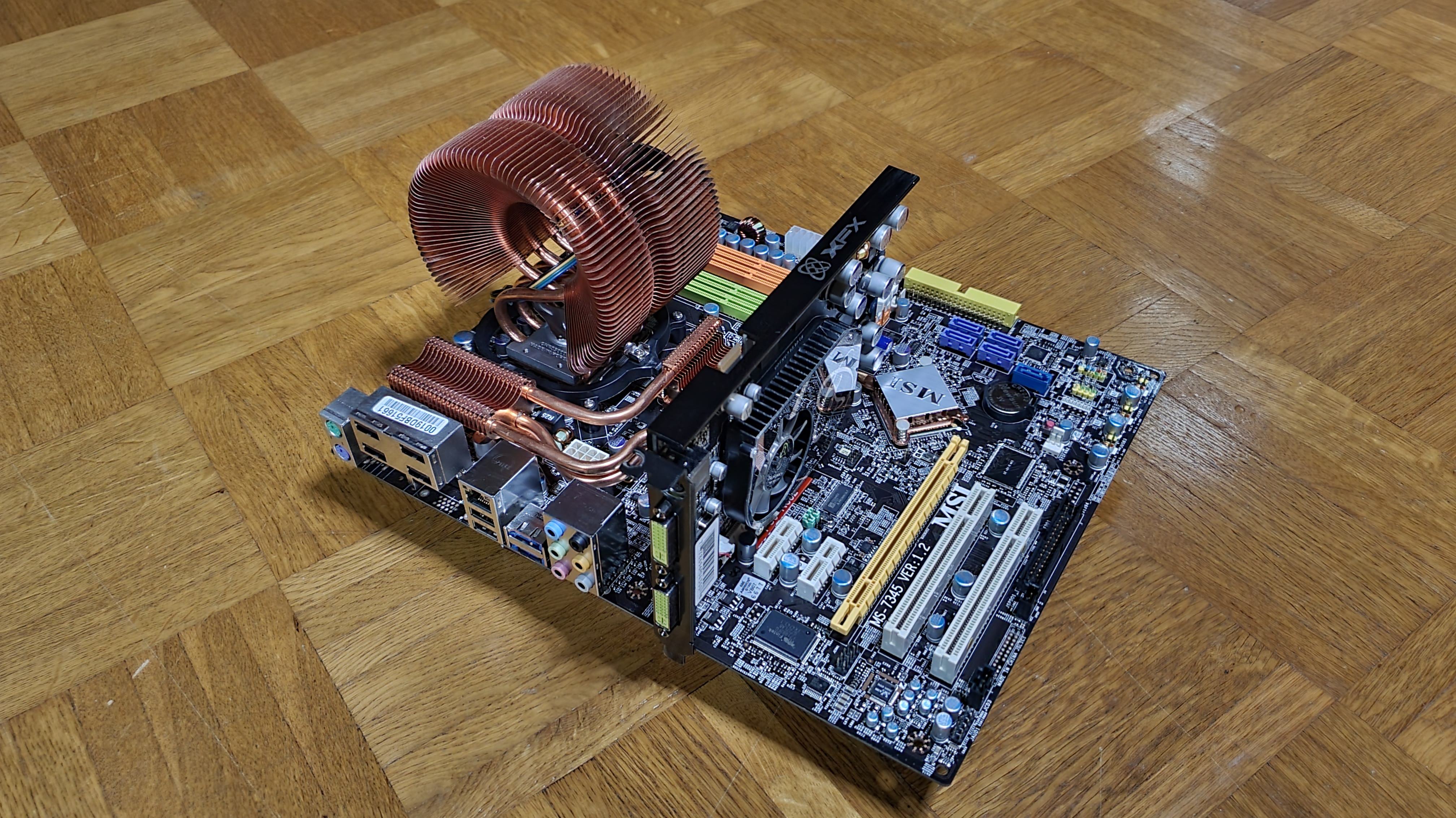

mal was gereinigt und zusammengesteckt
Danke nochmal an @Anubis1 für das Board und Kühler (y)
ich hab nur den Kühler etwas abgespült, ansonsten war alles wie neu undsuoer sauber und Geruchsfrei (y) :giggle:
Nun muss ich nur noch gucken wie ich es Ram technisch mache.
Mein Asus P5W DH Deluxe sammt 2GBHZ G.Skill Ram und noch 2 gleichen Geil Riegeln sitzt bei Mutter im Office PC.
Muss mir also 0815 Billigram besorgen um den gegen Mutters auszutauschen damit ich meinen guten jetzt nutzen kann
AsRock Combo-Z

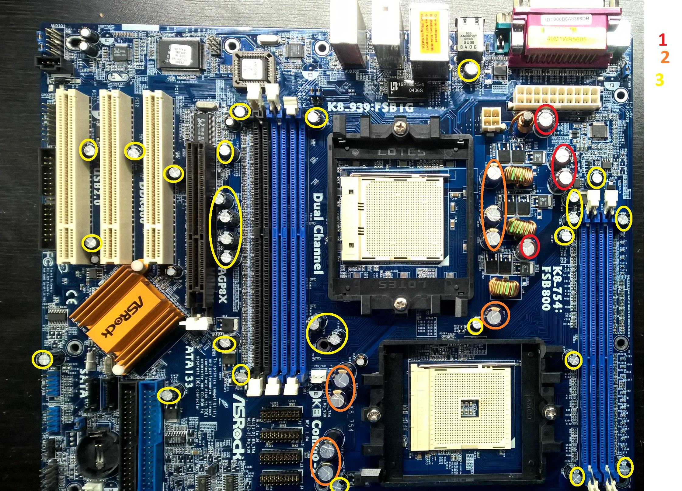

AnzahlKennungSpannungKapazitätRMHöheDurchmessergemessene SpannungAustausch
1​
4​
KZE16V1.200µF
5​
20​
10​
12V
Panasonic FR 1.200µF 25V
2​
8​
KZG6,3V3.300µF
5​
24​
10​
CPU SpaWa sekundär
Nichicon PLG 2700µF 4V
3​
28​
RLP6,3V1.000µF
3,5​
12​
8​
Panasonic FR 1.000µF 6,3V

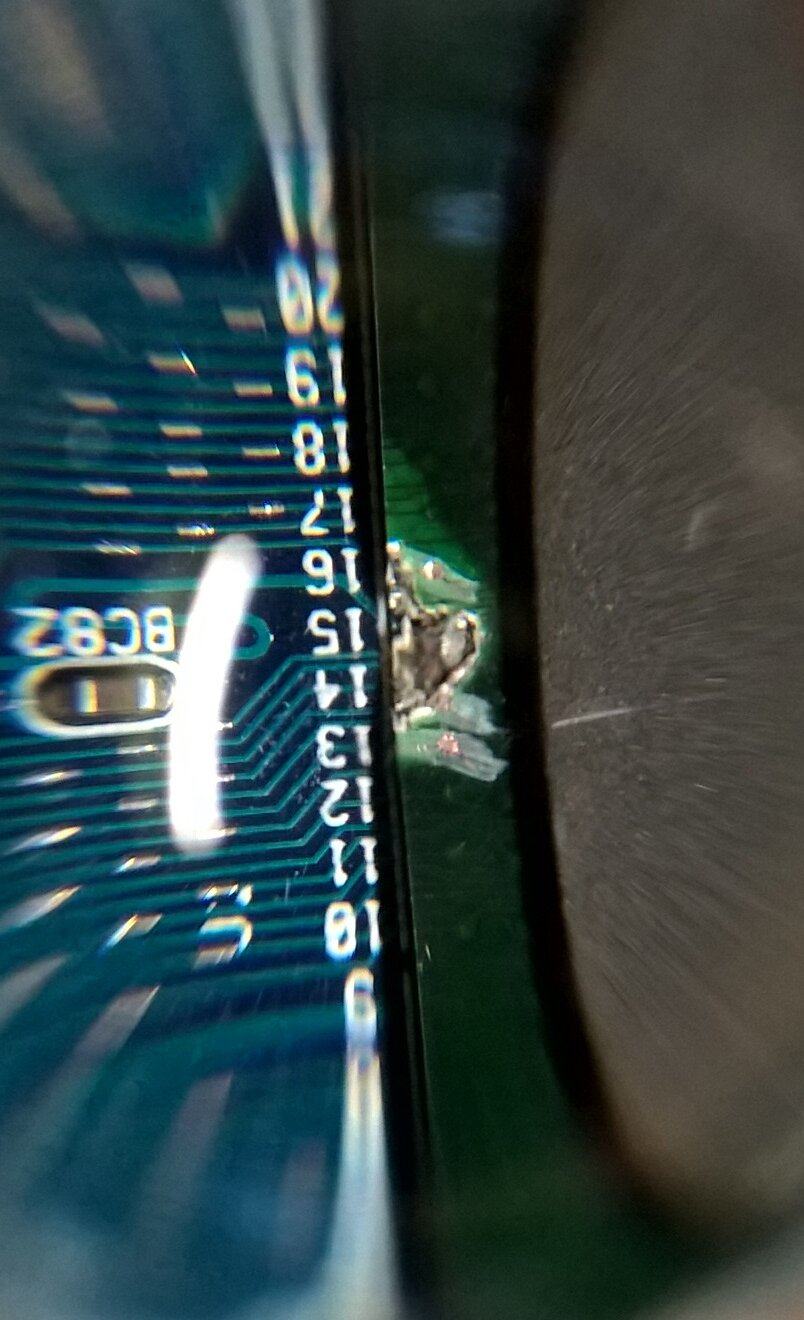

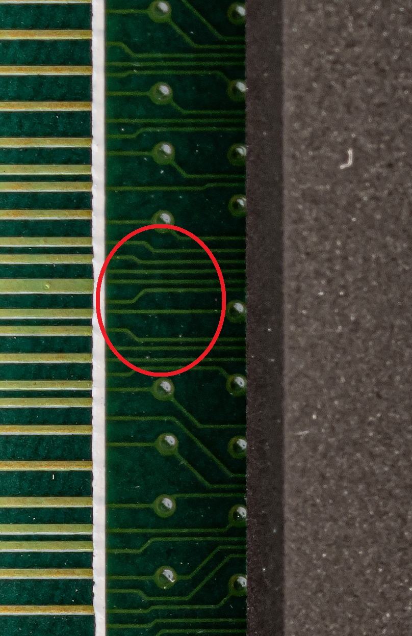

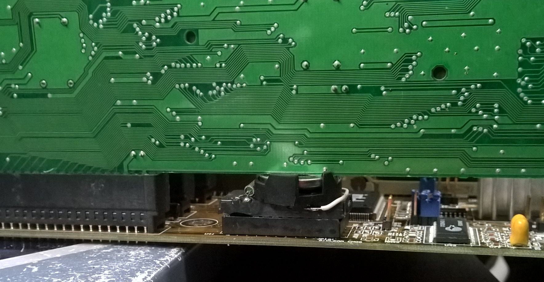

Ich könnte etwas spezielle Hilfe brauchen. Und zwar such ich wen, der ein Slot A-Board mit VIA-Chipsatz hat und Makrofotos erstellen kann.
Und zwar bräuchte ich von der NB (VT8371) ein Bild von dem grünen Rand bei Pinreihe A13- A17 so detailliert, dass man die kleinen Leiterbahnen erkennen kann.
Eine Rückmeldung:

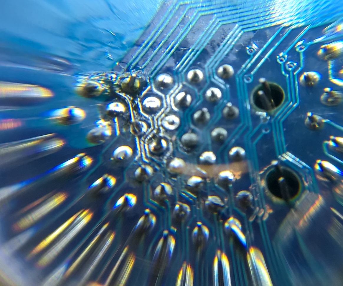

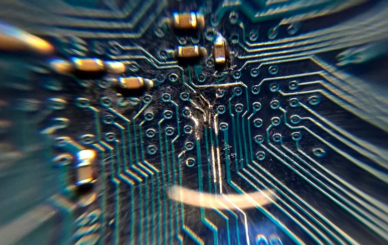

Ich hatte heute mal Zeit für das Board und hab wohl mehr Schwein als Verstand gehabt. Erstmal die üblich Verdächtigen in Form von durchtrennten Leiterbahnen geflickt: (Sorry für die schlechten Handybilder)
Verbindung CPU - NB
Beim RAM
Und dann hab ich mir mal die NB vorgenommen, wo der Vorbesitzer den Kühler mit etwas viel Gewalt entfernt hat:
Und hier kommt das besagte "Schwein" ins Spiel. Dank den hochauflösenden Bildern von @WMDK konnte ich erkennen, dass derjenige den Schraubendreher kaum perfekter ansetzen konnte, denn dort befand sich kein VIAS und die umliegenden hatten noch Kontakt. :fresse2:
Nun postet das Board wieder. :banana: Stabilitätstests stehen noch aus.

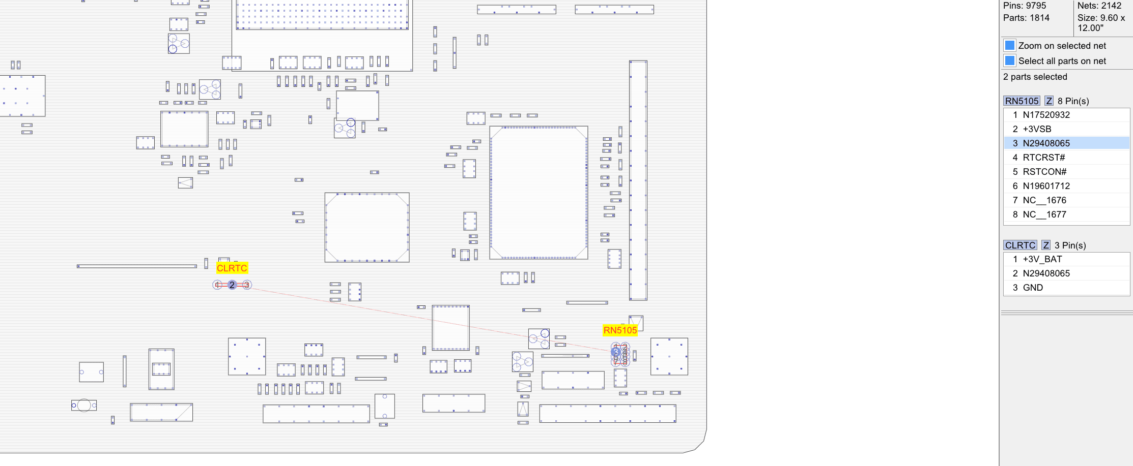

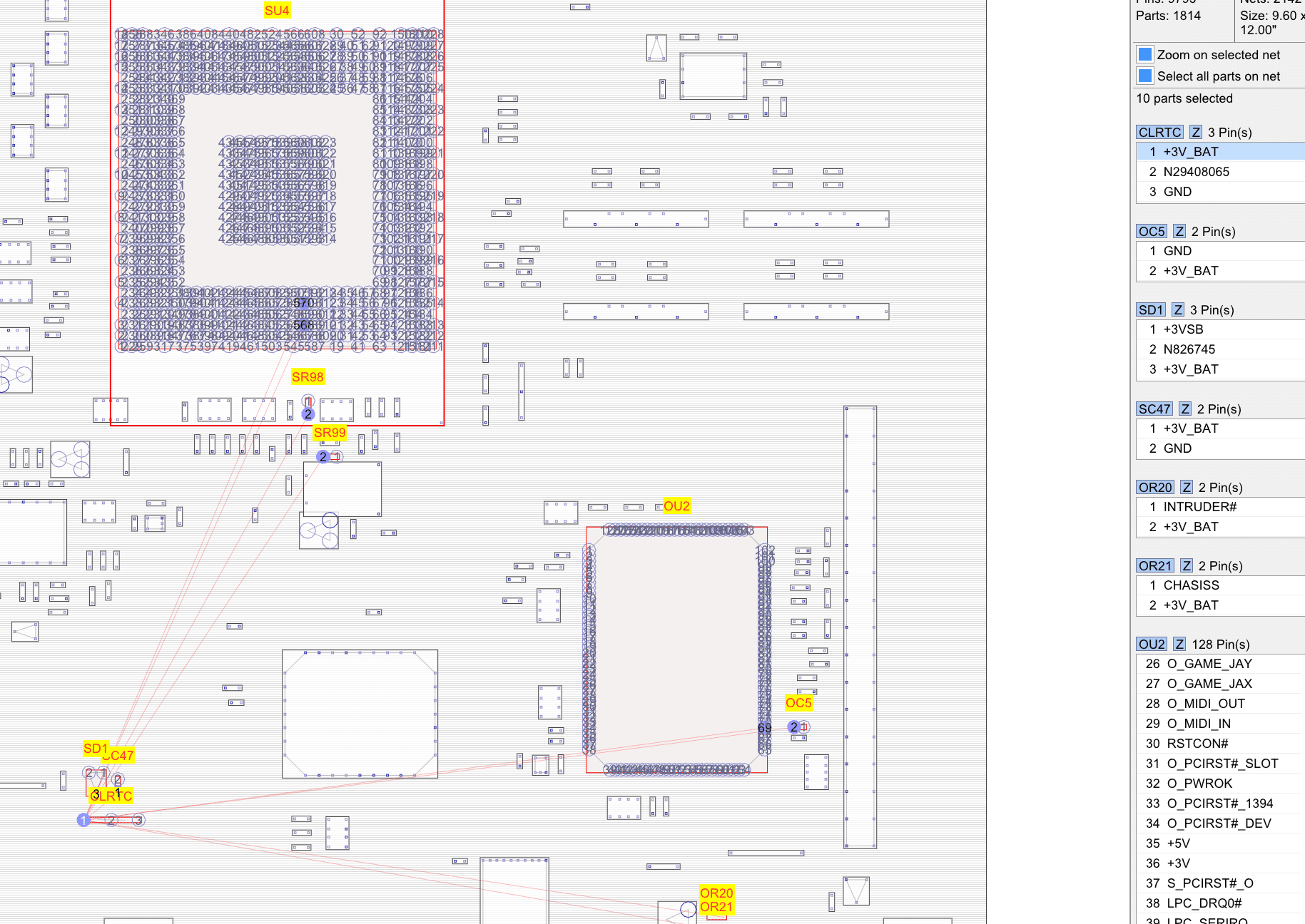

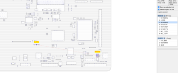

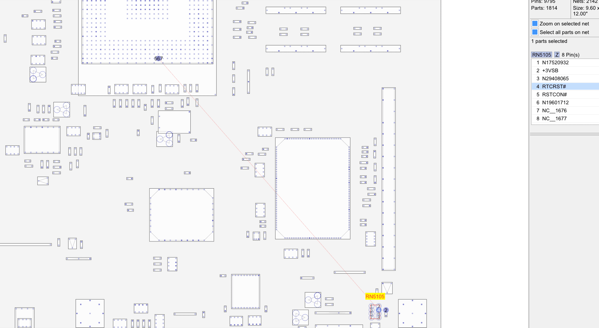

Hallo zusammen,
ich versuche immer noch rauszufinden wieso das Mainboard ASUS A8R32-MVP Deluxe nach einem gewissen Zeitraum die Bios-Einstellungen verliert. Hier zu versuche ich mir erstmal vorzustellen, wo die Bios-Einstellungen gespeichert werden. Werden diese wie das Bios selbst in dem BIOS-Chip gespeichert oder anderswo? Wenn dies so ist, dann müsste ja ein PIN des Bios, die Batteriespannung haben oder?
Als Alternative und mit Hilfe der Dokumentation, habe ich rausgefunden, dass die Southbridge ULi-M1575 die Real Time Clock (RTC) integriert hat und laut Handbuch gilt bzgl. Clear CMOS:
"This jumper allows you to clear the Real Time Clock (RTC) RAM in CMOS.
You can clear the CMOS memory of date, time, and system setup
parameters by erasing the CMOS RTC RAM data. The onboard button cell
battery powers the RAM data in CMOS, which include system setup
information such as system passwords "
Was bedeuten ja wiederum bedeuten würde, dass das Bios innerhalb der Southbridge gespeichert wird? Laut Schematics ist es technisch auch so, dass wenn man den Jumper entsprechend umsetzt, der Eingang "RTCRST#" auf GND gesetzt wird. Folglich muss also irgendwie der Eingang nach einem gewissen Zeitraum auf GND fallen, wenn das Board die Bios-Einstellungen vergisst?
Kann das alles Sinn machen?
Nachtrag: Eine weitere Erklärung wäre, das nicht der PIN "RTCRST#" auf GND fällt, sondern das 3V_BAT nicht stabil ist und die schwankt (siehe Screenshot)?
Vielen Dank und viele Grüße
Marc

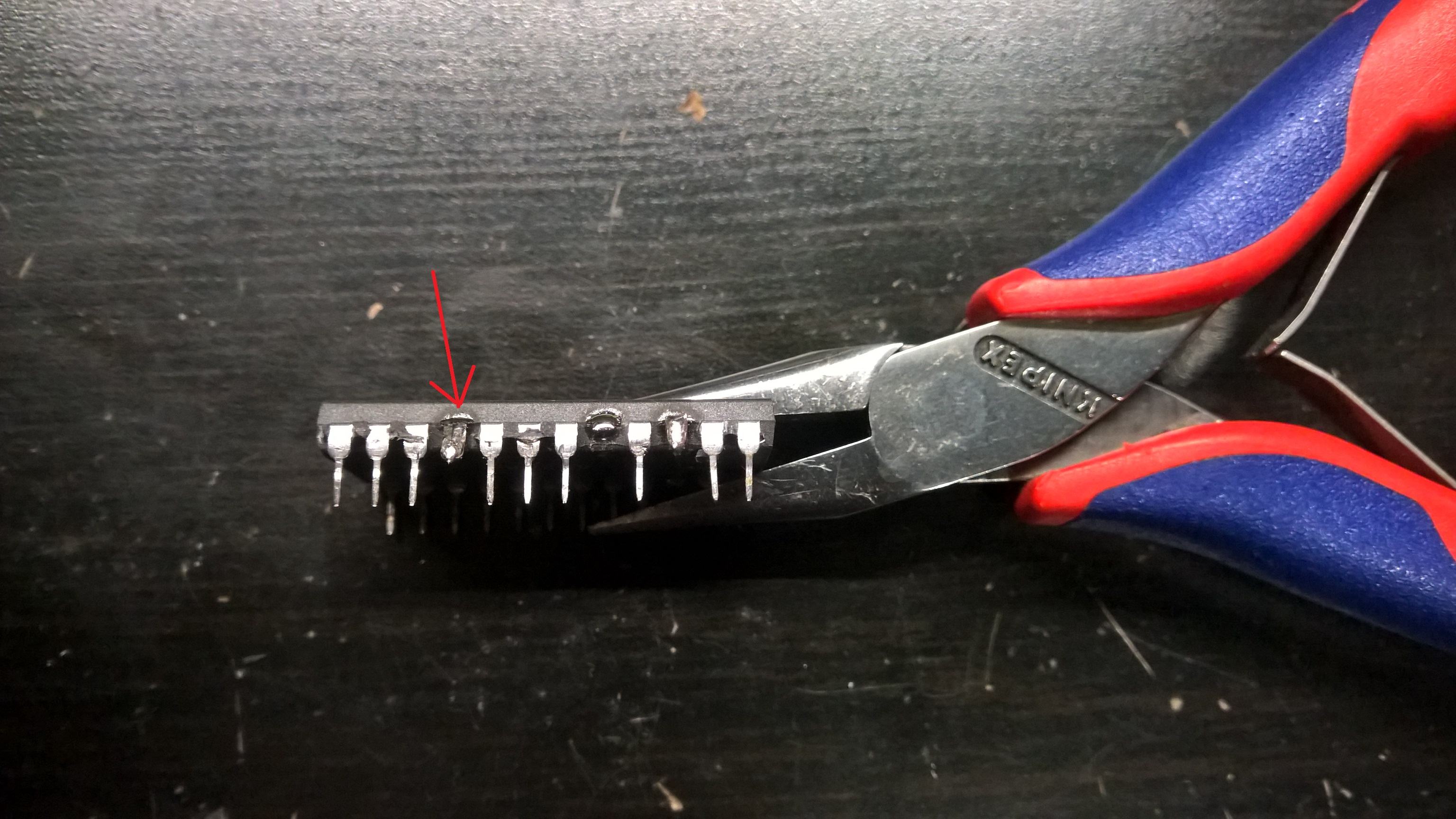

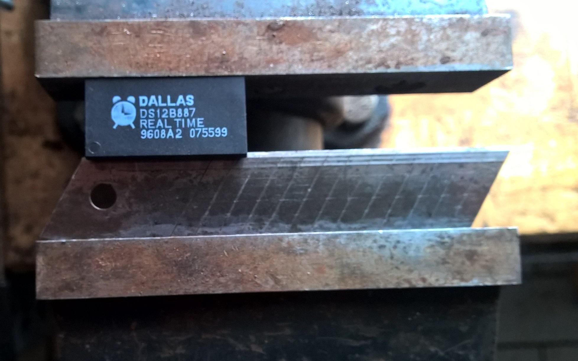

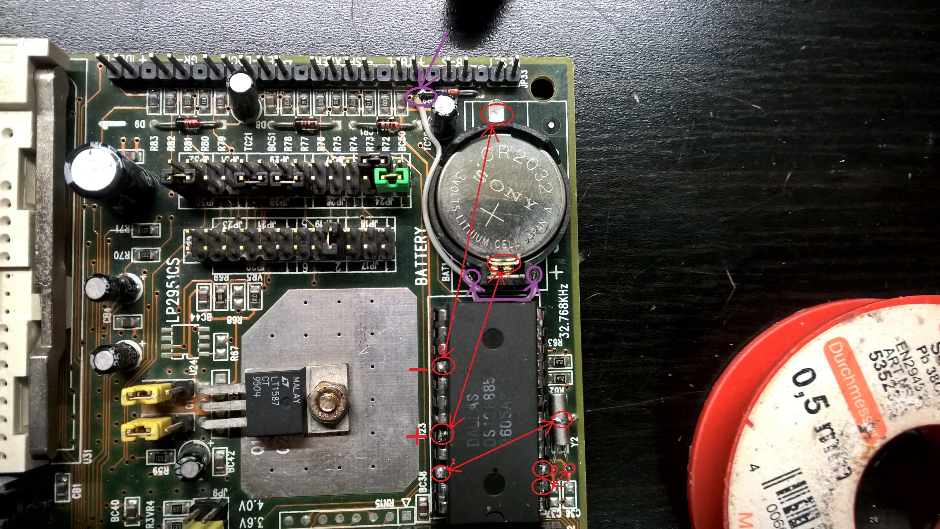

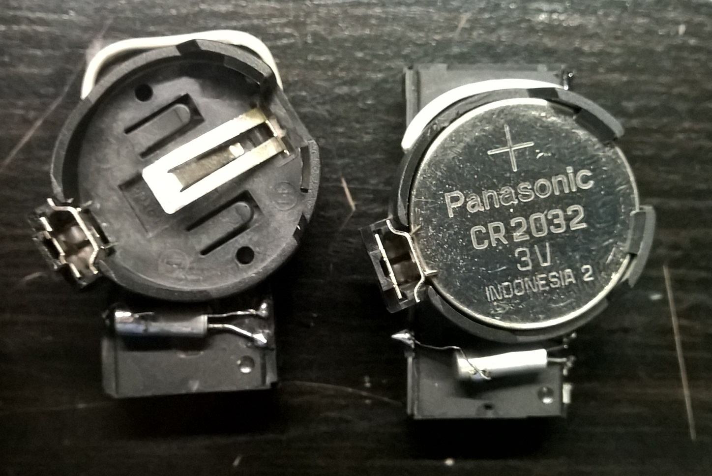

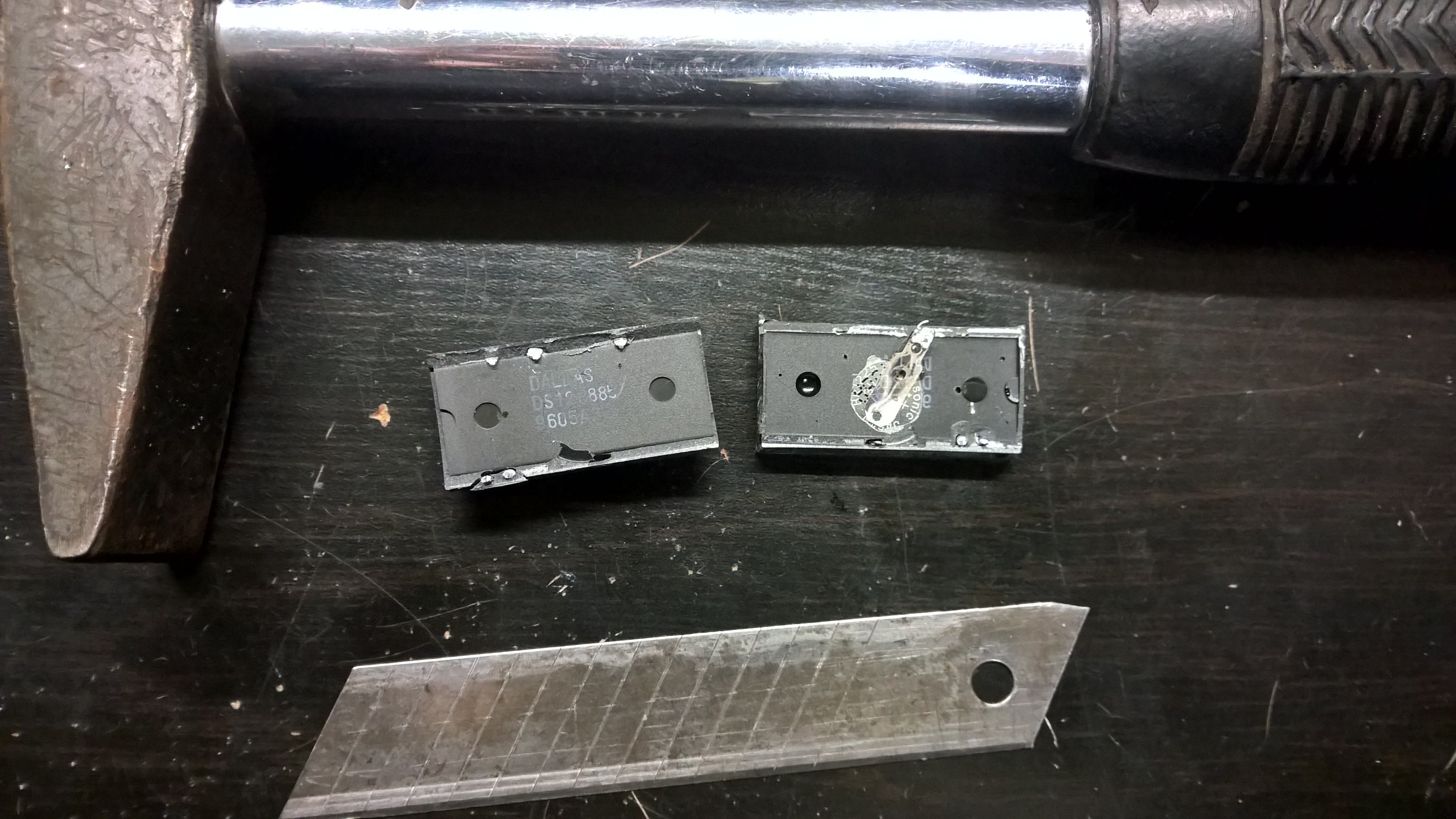

Weil ich an ein paar DALLAS-Uhrenmodulen rumgeschraubt habe, hab ich mal die Anleitung von Amoretro etwas verfeinert. Basis war wie im Link das Shuttle HOT-433.

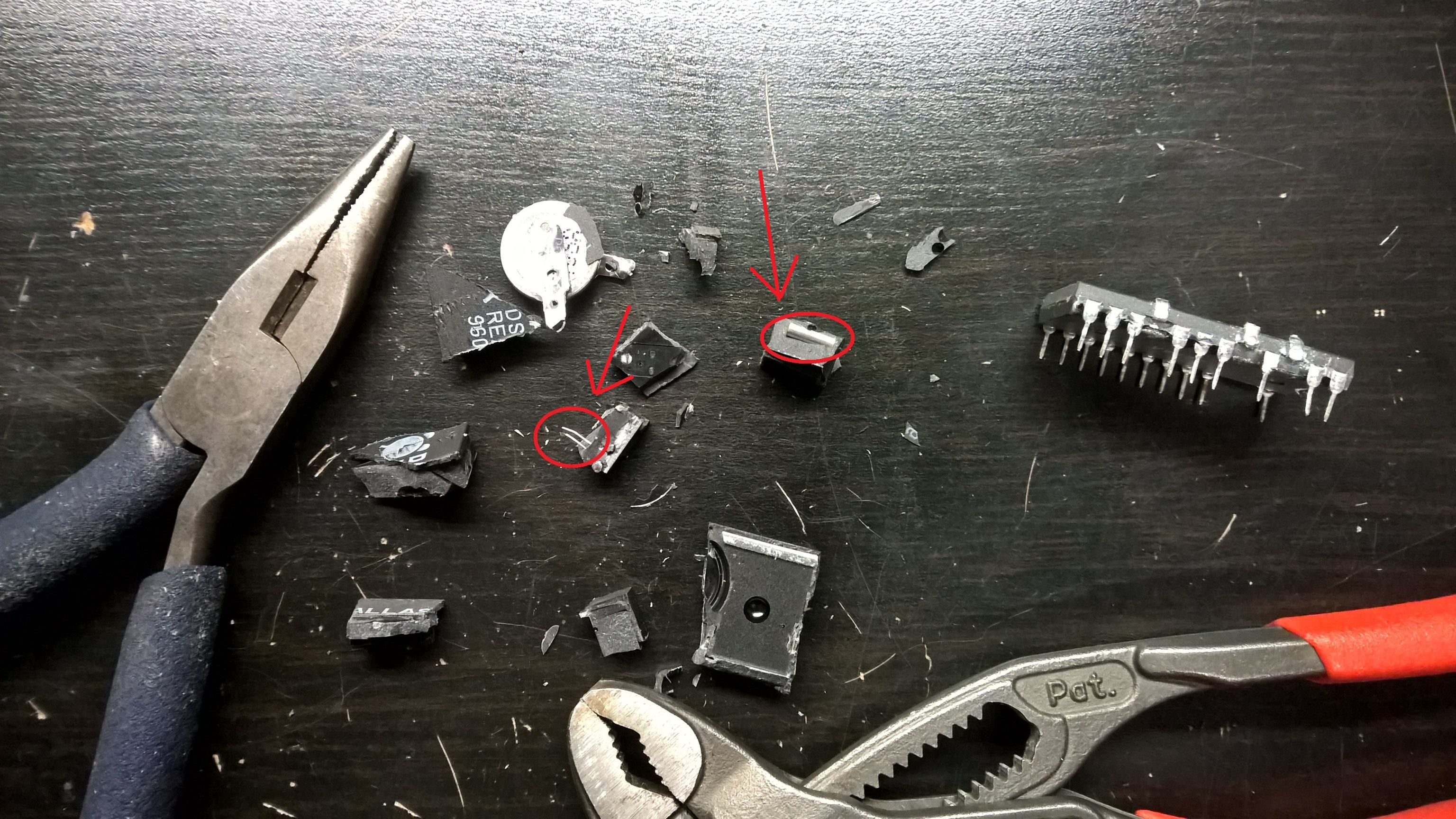

Anfangen tut alles damit, das Uhrenmodul zu köpfen, sprich Chip von der eingegossenen Batterie trennen. Hilfreich dabei ist ein Schraubstock, eine Teppichmesserklinge und das Wissen um die Chiphöhe: 3,8mm
Dann hab ich mich daran gemacht, den Guss zu zerkleinern, um die Batterie und den Quarz rausholen zu können, die Batterie gehört schliesslich nicht in den Hausmüll.
Rote Markierungen: Bei diesem Versuch sind die Beinchen aus dem Quarz gerissen. Helfen kann, vorher den Guss um die Beinchen madig quetschen oder die Lötpunkte zum Chip anlöten, sodass die Beinchen gut durch den Gussblock gezogen werden können. Hat man mal doch Pech, hilft ein Blick über ein beliebiges, altes Mainboard zum ausschlachten, denn dort findet man die 32,768KHz-Quarze mit Sicherheit (rot umrandet):

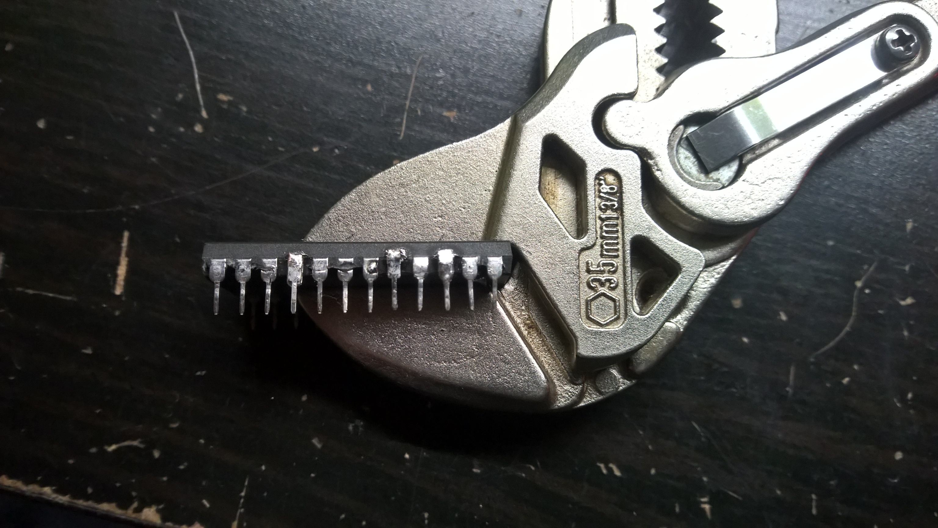

Nun zum Chip:
Ab hier gibt es 2 Möglichkeiten:
1. Man kann die Bauteile an die übrigen Fähnchen wieder anlöten und oben drauf kleben. Heraus kommt dann folgendes:
Der Vorteil daran, dass man den DALLAS zuvor geköpft hat: Selbst mit Batteriehalter und Stecksockel drunter bleibt geradeso Platz, damit Steckkarten drüberpassen:
2.te Möglichkeit:
Das bereits erwähnte Shuttle HOT-433 bietet die Möglichkeit, das Board passend zu modifizieren, weil im Sockel des Uhrenmoduls die Pins schon vorverdrahtet sind, die im originalen Uhrenmodul nicht sichtbar sind.
Dazu fängt man an, die Pins, die nach innen zeigten, zum Sockel zurückzubiegen (roter Pfeil)
Weil das Biegen dazu führt, dass die Fahne leicht anbricht, habe ich an der rot markierten Stelle etwas Lötzinn aufgesetzt, um den Bruch zu stabilisieren.
Dann sucht man sich einen Spenderchip und besorgt sich Ersatzfahnen:
und lötet diese an das Uhrenmodul an.

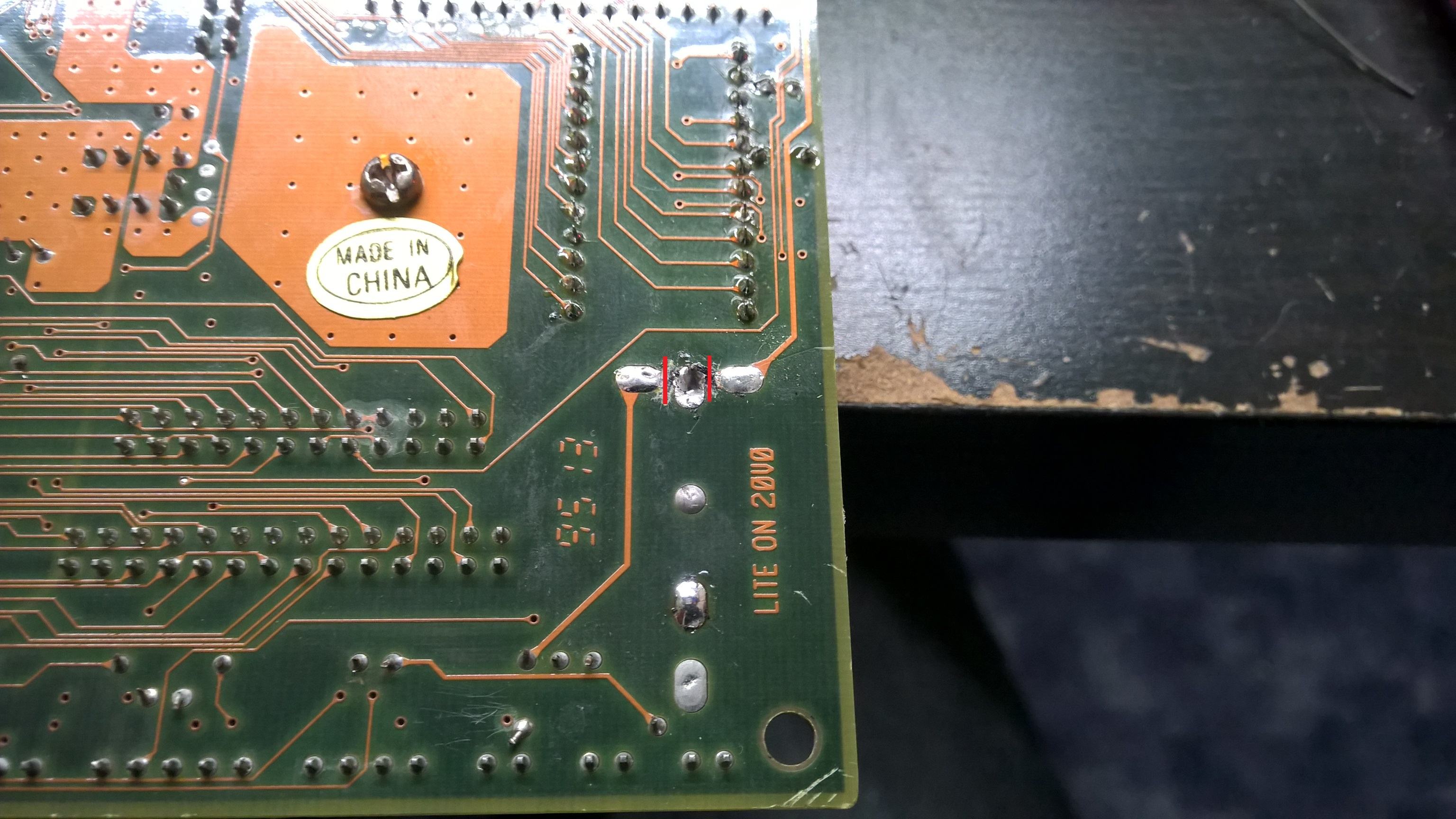

Nun zum Board:
Nur den Batteriehalter (BAT1) an den Lötpunkten einlöten und den Quarz (Y2) rechts neben dem Uhrenmodul. Im Bild ist zu sehen (rot), welcher Pin mit welchen Bauteil schon vom Platinenhersteller verbunden wurden.
Will man es perfekt machen, ist noch mehr notwendig: Man müsste noch auf der Unterseite die neue Bateriehalterung per Leiterbahncut trennen, die beiden übrigen Lötpunkte verbinden (vorheriges Bild violett) und die Batterie (+) mit der einen Diode verbinden.
Der Vorteil daran ist, die Batteriespannung kommt direkt am Uhrenmodul an und wird durch die 2 Dioden nicht um ca. 0,6V gesenkt. Desweiteren brauch es keine Zusatzdiode für die neue Batterie, weil beim Board nicht wie sonst üblich 5V drauf gelegt werden. Dieser Batterieanschluss hängt nämlich nur am EXT_BAT-Header und ist somit im Ursprungszustand spannungslos.
