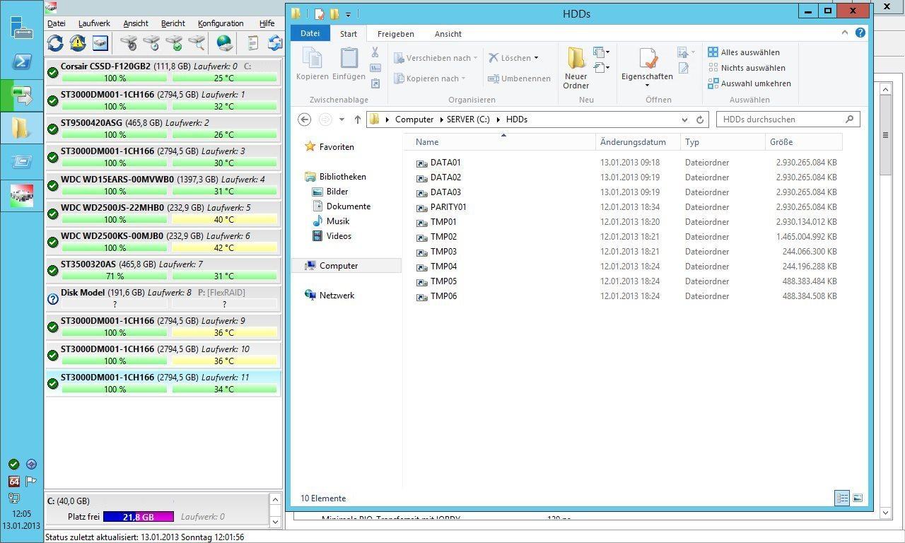

Also die Platten sind verbunden und es kann darauf zugegriffen werden ;)

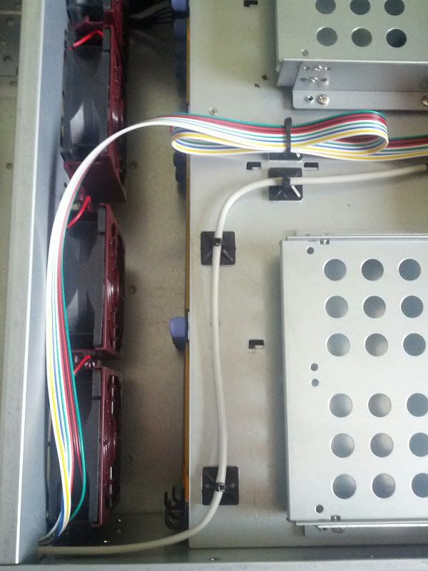

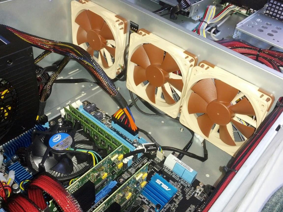

Ich habe meine 4x80mm Delta gegen 3xNoctua NF-F12 PWM getauscht und lasse diese nach vorne raus blasen.
Warum nach vorne?
- Wenn diese Lüfter durch die Lüfterblende Luft ansaugen müssen, sind diese deutlich lauter
- Wenn ich die Lüfter so montiere wie die Standardlüfter ist extrem wenig Platz für die SAS-Kabel
So wie auf den Bild zu sehen kommt der Server jetzt mit diesen 3 Lüftern aus (drehen mit 800rpm). Die hinteren Delta-Lüfter baue ich noch aus.
Zu den HDD-Temps kann ich noch nicht viel sagen, aber eigentlich bewegen sich alle zwischen 30°C und 35°C (ausser die scheiss alte Western Digital die mal 45°C erreicht :d).
Da der Luftstrom doch schon recht stark ist, werde ich mal versuchen den Xeon-Kühler durch einen Tower ohne separaten Lüfter zu ersetzen.
Is schon genial was die Noctuas so an Luft schaufeln.

Dir ist schon klar was passiert wenn an der einen vorne und hinten gleichzeitig raus gesaugt wird? facepalm.gif
Die Lüfter arbeiten gegeneinander! Wo kommt da bitte die frische Luft her, aus einem Tor zu einer Parallelwelt über deinem Mainboard? Kein Wunder dass es leiser ist, es wird auch viel weniger Luft umgesetzt!
In Physik warst du anscheinend immer krank, was? ;)
Und selbst wenn du die hinteren Lüfter auf umgedreht hast, ist das absolut ineffektiv. Lüfter ausgerichtet auf negativen Druck setzen wesentlich mehr Luft im Gehäuse um als Lüfter die versuchen positiven Druck herzustellen.
http://www.tomshardware.com/reviews/cooling-air-pressure-heatsink,3058-5.html
Wenn du etwas optimieren willst, dann nimm einen Bandschleifer, Dremel oder eine Metalschere zur Hand und entferne die "Schutzgitter" der Lüftereinlassungen in der Lüfterblende und bei den hinteren Lüfterausgängen. Dadurch hat man weniger Luftverwirblungen und somit mehr Airflow und eine niedrigere Geräuschentwicklung.
Aber lass bitte die Lüfter so wie sie sein sollen, es hat schon seinen Grund so warum es jeder Hersteller so macht.
Wer hat gesagt dass die hinteren Lüfter angeschlossen sind? Ich bin ja nich dämlich...
Es is schon klar dass die "saugend" effektiver sind, aber wieso soll ich mir die SAS-Kabel abknicken wie blöde, wenn die Temperaturen so auch in Ordnung sind?
Der Lüfter im Netzteil läuft eh nicht (erst ab gewisser Temperatur - Netzteil ist arschkalt), und hinten spürt man den Luftzug deutlichst.
Man kann die Lüfter auch auf der anderen Seite montieren und die Flussrichtung beibehalten.
Ja, da kommen aber dann wieder die schönen SAS-Kabel ins Spiel. Mit den Lüftern sind da vielleicht 3-4cm Platz.

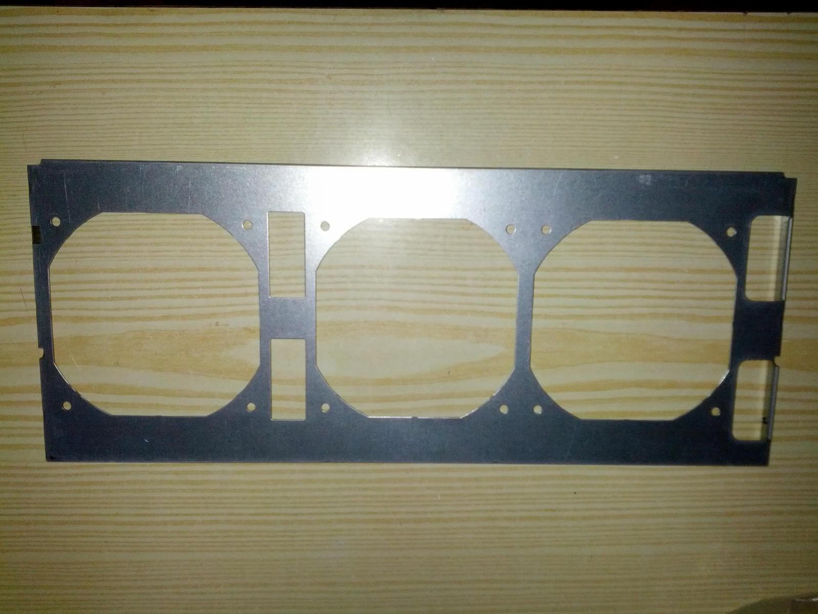

Hier mal ein Bild von meiner mit Bandschleifer modifizierten 120mm-Blende für mein nächstes Expander-Gehäuse.

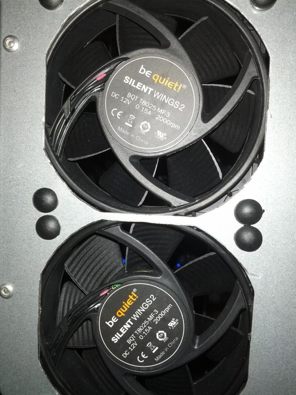

Und hier eines von der Rückseite eines bereits bestehenden Expander-Gehäuses mit eingebauten Silent Wings 2 80mm.
So muss das aussehen, nicht anders! :fresse:
Weil darum! :fresse:
Man kann nur eines haben, Lüfterkabel im Gehäuse zueinander bündig bzw. richtig ausgerichtet oder die Etikettenausrichtung. Aufkeber- gegen Kabelbinder-Fetisch.
Es kann nur einen geben!
Mal davon abgesehen haben die Chinesen da Mist gebaut, die Lüfter selbst sind genau identisch ausgerichtet, die Aufkleber nur abweichend aufgebracht.
