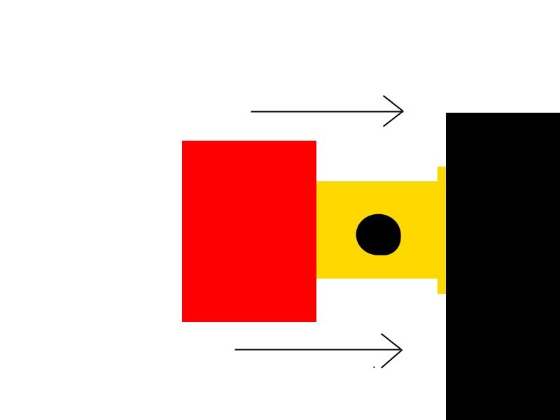

ist so ein anschluss wie auf meiner zeichnung, seitlich gesehen? so ein stecker mit ner roten/schwarzen "mutter", die man zuschrauben kann? und das runde schwarze is ein loch, wo du das kabel reinkiregen willst? das is nicht unbedingt nötig, das kabel kannst du einfach so weit es geht ins loch, oder auch "drumrum"wickeln, und dann mit der roten mutter einfach "festquetschen". da is dann IMHO mehr als genug kabelfläche mit kontakt zu dem stecker.
*edit* in deinem bild rechts kannst du es gut sehen: da is ja auch ne metall"scheibe" am gehäuse, und wenn du die "mutter" festdrehst, wird das kabel zusätzlich zum eh schon vorhandenen kontakr zum stecker noch an die metallscheibe gedrückt, die auch mitleitet. also kein grund zur sorge, nur weil nicht das kabel in die öse passt. du kannst das kabel am ende auch haken-förmig formen, so dass es quasi einmal rund um den stecker passt.
