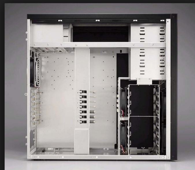

Katinka welches Gehäuse haste bzw. kannste mal nen Bild von dein rechner machen?.
lianli pc-a70b 2x140 in der front und 2 120 hinten

Katinka wenn das, das Gehäuse ist was ich auf google gefunden habe, dan haste nen Hitzestau in dein Rechner
Weil das Gehäuse oben komplett zu ist.
Du kannst bei dir inne front 2 Lüfter einbauen bzw. bei den festplattenkäfig auch nochmal 2 und hinten wie ichs sehe nur 1 (könnten auch 2 sein).
Also im Endeffekt sind 1-2 Lüfter zuständig die Hitze von der CPU /Mainboard/Ram/Grafikkarte aussen Gehäuse zu befördern.
Wenn die Grafikkarte unter last ist, wärmt die auch noch deinen CPU Kühler noch mit auf also unter last haste dan diese über 80 grad.
Könnte dir halt nur mal raaten, evtl deine Hardware mal raus zubauen also aussen Rechner, wenne das kannst bzw. die Temperaturen mal ohne Gehäuse testen obs besser wird.
Ja hab das, aber das hdd ding is komplett weg, und hinten oben ist noch n 2. Lüfter der raus bläst

ne das netzteil ist unten und asaug von aussen an, oben ist nichts da war mal noch nen HDD käfig den ich raus gemacht hab

wieso was ist mit dem luftstrom?
bilder gesehn?
hmm alle 5 blasen in die selbe richtung (nach hinten), das einzige was mir einfällt ist evtl nen gehäuse mit dämmung (sofern du kein window brauchst) evtl noch mitm 120ger oder 140ger im deckel.
