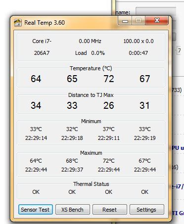

Wenn ich Prime anwerfe, werden sofort >60 Grad erreicht (ca. 1 Sekunden vielleicht), dauert dann 15 Sekunden, bis die 70 Grad geknackt werden.
Was irgendwie auffällt ist, dass die Differenz zwischen den Kernen recht hoch ist (ca.10 Grad). Kern #3 scheint ein Montagskern zu sein, der hat immer so 10 Grad mehr als Kern #0 (siehe Screenshots). Ist das normal?

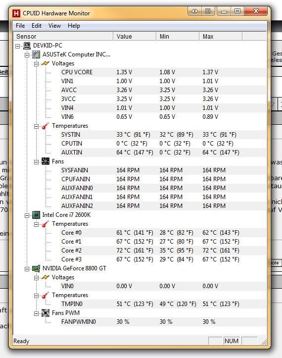

Bitte nicht wundern über den FAN-Speed, habe kein Tachosignal im Moment... Der dreht aber volle Kanone...
