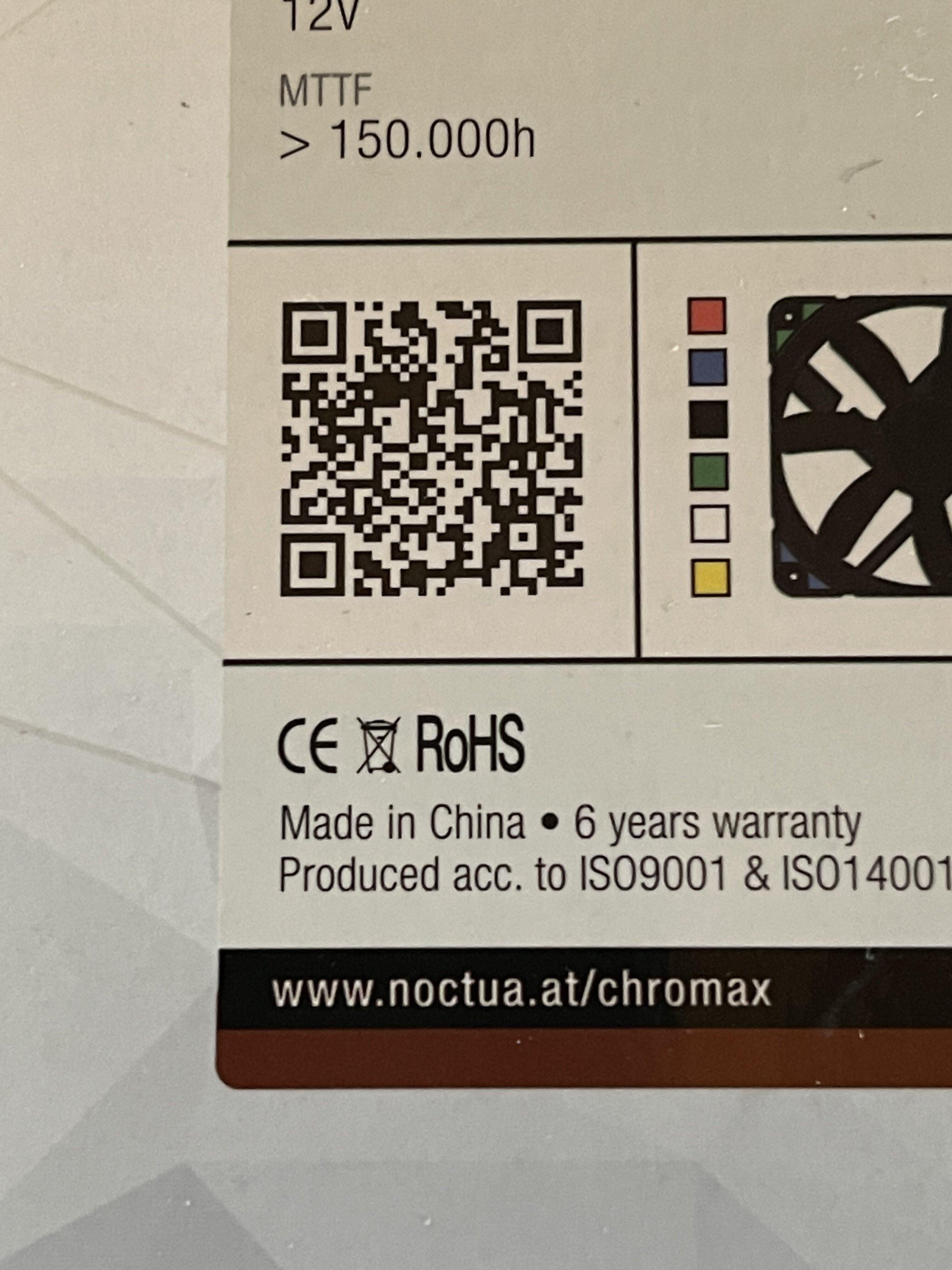

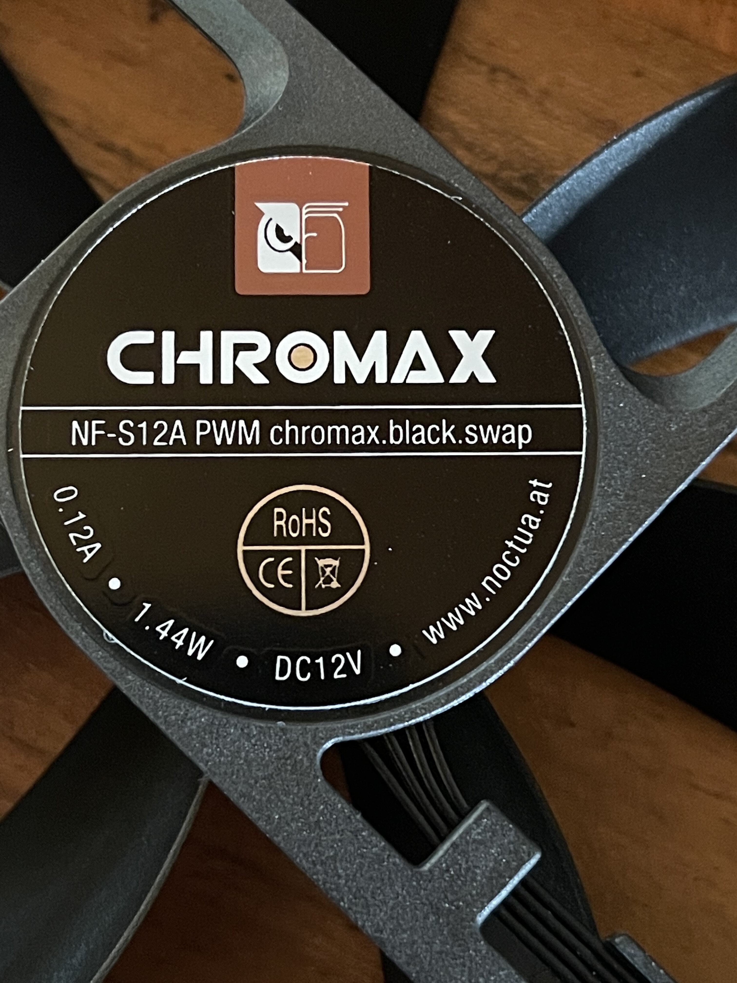

ich habe mir bei Amazon (Aus dem Noctua Store) einen NF-S12A gekauft. Leider musste ich beim auspacken feststellen, dass sowohl auf der Verpackung, als auch auf dem Lüfter selbst ein gefälschtes CE Zeichen aufgedruckt ist. Ist das bei jemand anderem auch der Fall? Oder bin ich einem Fake aufgesessen? Ich kann mir kaum vorstellen dass eine solche Firma nicht CE Konforme Produkte verkauft.

Wende dich einfach an den Noctua Support, die können sowohl klären ob du ein originales Produkt erhalten hast und dir ggf. auch die CE Zertifikate/Testberichte schicken.
Im besten Fall ist es nur ein Fehldruck denn ich habe schon bessere CE Fälschungen gesehen. Am besten ist es wirklich sich an Noctua zu wenden.
Sieht bei meinen auch so aus. Sind aber echt.
Woran machst du das falsche Zeichen fest? Dass der Mittelstrich beim E nicht die korrekte Länge hat?
PS: Du solltest außerdem mal unterscheiden zwischen einem gefälschtem Logo und einer falschen Darstellung des korrekten Logos.
Ein gefälschtes Logo liegt vor, wenn das Produkt ein, auch korrektes, Logo trägt, aber garkeine CE-Zertifzierung hat.
Eine falsche Darstellung liegt vor, wenn das Logo nicht dem Normlogo entspricht, das Produkt aber eine CE-Zertifizierung hat.
Du unterstellst also, dass Noctua Produkte mit CE-Logo verkauft, wofür sie gar keine Zertifizierung haben.
Oder kannst du gar belegen, dass die CE-Zertifizierung fälschlicher Weise erteilt wurde und wenn ja, woran machst du das dann fest?
Es kann auch sein, dass das Logo völlig korrekt ist, da es noch das CE (in genau dieser Darstellungsform) für "China Export" steht. Dann würde das EU CE aber fehlen und damit dürfte das Produkt gar nicht verkauft werden.
Von daher also mal mit dem Hersteller sprechen, welches CE sie denn eigentlich verwenden wollen, tatsächlich verwenden wollen...
Evtl. hat einer im Noctua-Werk in China auch einfach nur gepennt und das China CE aufgelegt und nicht das EU CE.

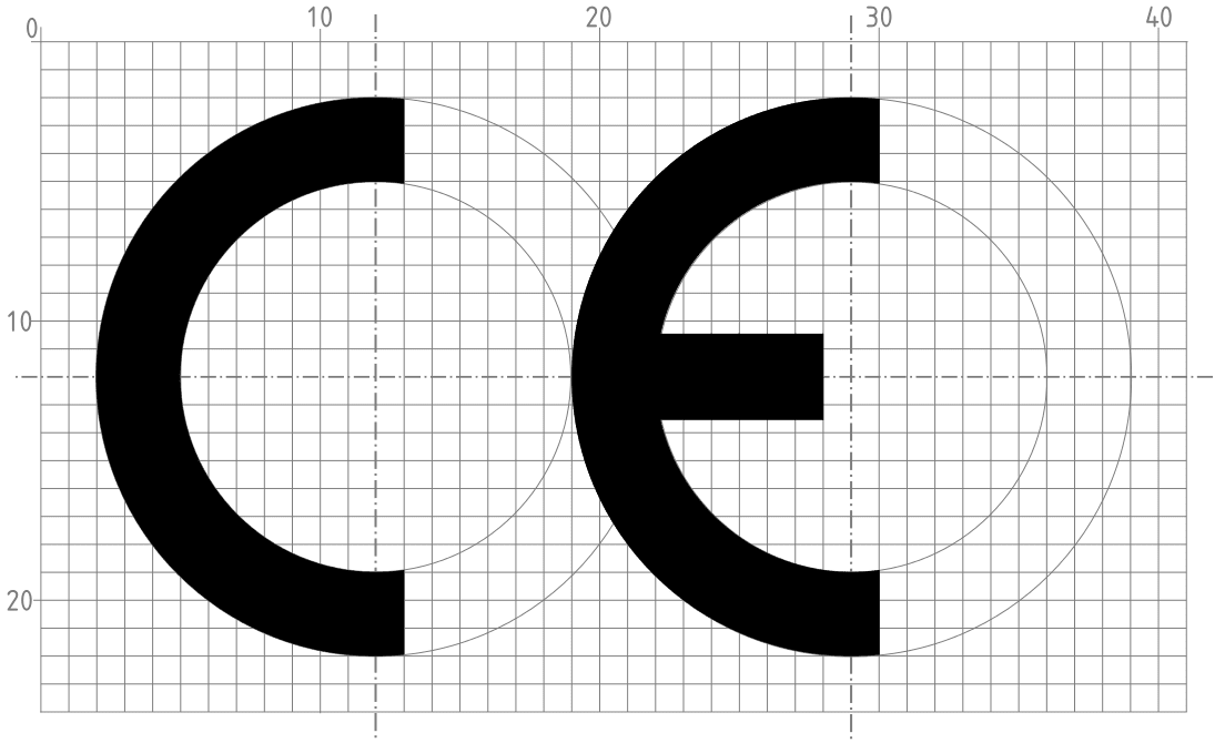

Was die Form des Zeichens angeht, der Abstand zwischen C und E passt wohl nicht ganz:
Auf der anderen Seite sind die Buchstabel so klein das man einen Abstand selbst mit guten Augen nicht erkennt.
Wer sich das Zeichen ausgedacht hat, wollte wohl die Welt brennen sehen. Selbst bei Schriftgröße 20 sieht man den Unterschied zwischen CE und Chinaexport kaum.
Das müsste man jetzt nachmessen. Ausschlaggebend ist aber der mittlere Strich vom E.
Ansonsten gilt, keine Konformität nach EU CE bekundet, kein Verkauf in EU, relativ easy.
