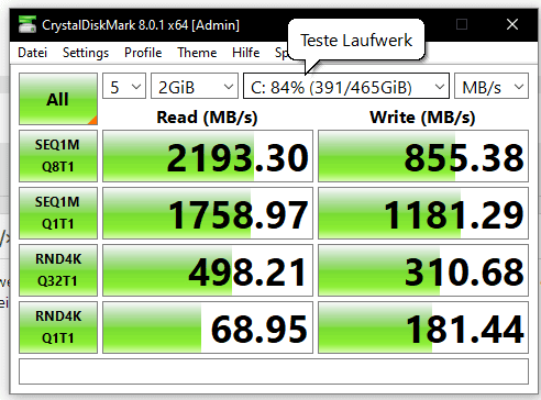

Ich habe mir Mitte 2019 eine 500GB Kingston A2000 zugelegt, diese wurde nur für Spiele genutzt, da ich wegen meinem Internet nicht alles neu installieren wollte. Seit Dezember nutze ich diese auch als Boot-Drive und habe jetzt mit CrystalDiskMark-Ergebnisse die Geschwindigkeit getestet. Beim ersten Test lag die Lesegeschwindigkeit bei 1.600MB/s und die Schreibgeschwindigkeit bei unter 1.000MB/s und bei den beiden anderen Tests habe ich einen Screenshot.

Könnte die niedrige Schreibgeschwindigkeit daran liegen, dass die Festplatte zu 80% voll ist oder ist es eher ein anderes Problem. Der WD SSD fehlen bei dem einen Test den ich gemacht habe etwa 200MB/s beim lesen, welches ich einfach auf einen "Messfehler" schieben würde, da ich nur einmal getestet habe, der Kingston SSD fehlen jedoch etwas mehr als 1000MB/s in jedem der Tests.
Jede SSD wird langsam wenn sie voll wird.
Hat technische Gründe bei den TLC und QLC Speicherchips
Ja, das war mir auch bewusst, war nur etwas verunsichert, da sich 50% der Geschwindigkeit verabschiedet haben.
Ja, zumal bei denen mit dem SM2262EN Controller bekannt ist, dass die SSDs zwar leer tolle Werte schaffen, aber bei voller SSD oder anspruchsvollen Workloads sehr lahm sind. So schaffen die ADATA XPG SX8200 Pro und HP EX950 (jeweils mit 1TB) beim AnandTech Storage Bench - The Destroyer nur etwa 650MB/s, während die 970 Evo Plus auf über 1100MB/s kommt. Im AnandTech Storage Bench - Heavy sind es für beide leer etwa 906MB/s, während 970 Evo Plus mit 883MB/s leicht zurückhängt. Aber bei voller SSDs dreht sich das Bild komplett, da hat die beiden 273 bzw 296MB/s, die 970 Evo Plus kommt mit 746MB/s auf einen mehr als 2,5 mal so hohen Wert!
Nun könnte man sagen, man haben keine so anspruchsvollen Lasten, aber auch im AnandTech Storage Bench - Light wird es nur noch schlimmer, da liegt die AData bei 209 und die HP 252MB/s wenn sie voll sind, da ist selbst eine MX500 1TB mit 261MB/s schneller und die 970 Evo Plus ist mit 977MB/s etwa 4x so schnell.
Das die Performance nur bei leerer SSD gut ist, dürfte in den meisten Reviews reichen, die meisten testen sie nur leer, wenige testen sie auch im vollen Zustand und wenn, dann auch wie bei CB meist nur mit anspruchslosen Benchmarks wie AS-SSD. Der Grund ist aber der gleiche wie schon bei der Crucial P1 und Intel 660p: Der großzügige Pseudo-SLC Schreibcache der eben größtenteils dynamisch ist und umso größer, je leerer die SSD ist.

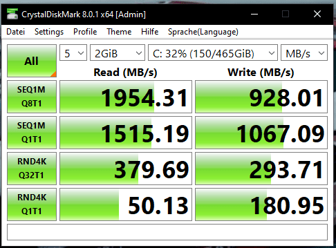

Ich habe die SSD etwas aufgeräumt und um etwa 200GB erleichtert.

In der Theorie hätte ich jetzt erwartet eine etwas höhere Geschwindigkeit zu sehen, also bisschen mehr als 1.000MB/s.
Liegt dann aber wahrscheinlich auch mit an Windows.
Man muss der SSD auch etwas Zeit geben für das Wear-Leveling, wobei die Daten über die frei gewordenen Blöcke verteilt werden, um bisher weniger oft beschriebene, wieder frei zu geben, damit alle Blöcke gleichmäßig abgenutzt werden. Solche Verwaltungsaufgaben dauern etwas, bis die SSD wieder schneller ist. Und Trim ausführen, ist auch obligatorisch.
Vor dem Benchen sicher stellen, dass die Datenträgerbelastung im Taskmanager bei 0 steht.
Nein, so funktioniert Wear Leveling nicht, zumal dies sonst eine sehr hohe Write Amplification bedeuten würde. Wear Leveling ist vor allem bei der Auswahl der Blöcke relevant, die von der Idle GC gelöscht werden um als nächstes wieder neu beschrieben zu werden, aber da werden eben nicht ständig Daten intern umkopiert, nur weil sie in NAND Blöcken liegen die unterdurchschnittlich viel P/E Zyklen hinter sich haben. Außerdem muss neben der Anzahl der P/E Zyklen auch noch darauf geachtet werden, dass die NAND Blöcke möglichst auf unterschiedlichen Die und am Besten auf Dies an unterschiedlichen NAND Kanälen des Controllers liegen, damit beim nächsten Schreibvorgang wieder gut über alle NAND Kanäle und deren Interleave verteilt geschrieben werden kann, denn nur über die Parallelität bekommt man die Geschwindigkeit. Letzteres scheint hier nicht so gut geklappt zu haben, denn auch die Leserate ist ja schlechter geworden.
habe eben noch paarmal den Benchmark laufen lassen und die 1900MB/s lesen und 900MB/s schreiben sind so der durchschnitt, auf 2000 oder drüber komme ich nicht mehr, weder beim lesen noch beim schreiben. Dann scheinen die niedrigen Geschwindigkeiten ja nicht normal zu sein, gibt es da eine Lösung für?
Das ist klar wenn man den Benchmark mehefach hintereinander ausführt, ist irgendwann der Pseudo-SLC Schreibache voll. Für ene sinnvolle Messung sollte man denn Reboot machen, warten bis sich alle Hintergrunddienste beruhigt haben, dies kann man im Task Manager oder besser noch Prozess Explorer überprüfen und dann bencht man einmal!
Die die hintereinander gemacht wurden waren relativ konstant, werde das die nächsten Tage über mal beobachten
Relativ konstant 1900 lesen und 900 schreiben, mit vielleicht Abweichungen von +-50MB/s.
Der erste Test mit 200GB weniger war direkt nach dem Hochfahren und der Screenshot war paar Minuten später und bei den Werten hat es sich dann etwa eingependelt.

Habe gestern ein Game auf die SSD installiert, es sind jetzt 180GB belegt und es haben sich weitere 700MB/s beim lesen verabschiedet. Die Auslastung der Festplatte ohne Benchmark liegt bei 0-1% (Wert vom Task-Manager). Es werden aber weiterhin 900MB/s geschrieben.
