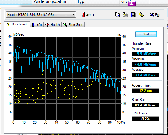

Hier mein Ergebnis von HD-Tune, was kann man darus ablesen?
Das sagt mir zum einen, dass die Werte (Transfer/Access/Burst) S-ATA-Platte mit 5400 U/min. entsprechen und somit in Ordnung sind.
Die linearen Einbrüche lassen die Vermutung aufkommen, dass der Schreibcache nicht aktiviert ist. Hast Du den Treiber für den Intel Matrix Storage Manager installiert? Entweder hier http://support.intel.com/support/de/chipsets/imsm/ oder bei Asus herunterladen und installieren.

Das ist richtig. Bekomme den Schreibcache nicht aktiviert. Kann zwar den HAken setzen, wenn ich aus dem Menü rausgehe und wider rein, ist der Haken aber wider weg. Das Notebook läuft immer ohen Akku, kann es daran liegen? Im Text sagt er unter der Meldung, wo man den HAken für Schreibcache setezn kann "Wert kann für diesen Comupter nicht verändert werden". Wäre für weiter Tipps dankbar.
@robby: ah ... dann hat sich das mit dem Schreibcache erledigt. Wenn dieser sich nicht aktivieren lässt, dann bedeutet das, dass Du den Matrix Storage Manager installiert hast. Dann ist der Schreibcache nämlich automatisch aktiviert. Der Haken verschwindet dann immer wieder wenn man ihn setzt - aber der Schreibcache ist auf jeden Fall aktiv.
Dann verstehe ich die Einbrüche und niedrigen Übertragungsraten nicht. Sorry!
