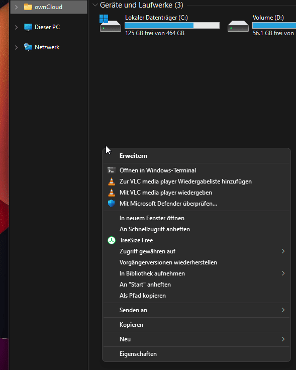

Ich habe in der linken Spalte neben den Schnellzugriff noch einige andere "Ordner"
Nun, ownCloud gibts nicht mehr, da ich ownCloud durch Nextcloud abgelöst habe. Ich hatte das aber damals so im Explorer aufgenommen. Fragt mich nicht wie.
Nur, wie kriege ich den wieder raus? Ist nicht unter den Schnellzugriffen oder Bibliotheken.
Wenn ich drauf klicke, kommt nur ein Fehler, dass das nicht gemacht werden kann, da es den Ordner nicht gibt.

Rechtsklick drauf und "Entfernen"?
sowas gibts da eben nur leider nicht:

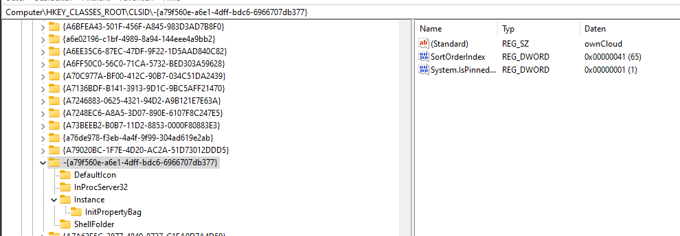

Danach zu suchen war auch mein Plan, nachdem Link von @VorauseilenderGehorsam. Allerdings nicht ganz einfach, weil eben nextcloud immer noch Teilweise owncloud in den "Pfaden" hatte.
Habs aber mittlerweile gefunden, umbenannt und nach einem Explorer neustart ists dann tatsächlich weg.
Bei mir wars der Eintrag, falls mal jemand via Google hier landen sollte:
