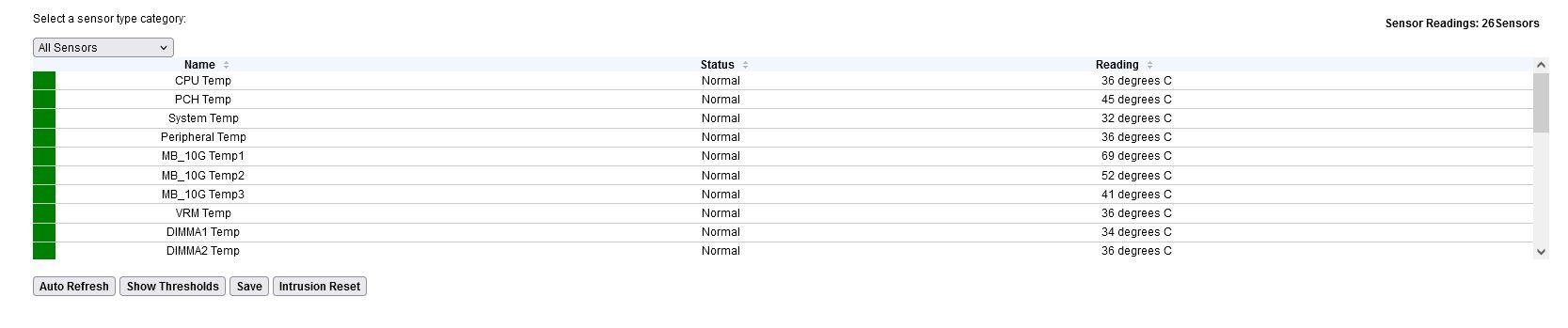

Habe ein X10SLH-LN6TF mit drei X540 10Gbase-T an einem PLX Chip in einen SM Tower eingebaut. Da habe ich paar Consumer Ventis verbaut, unter anderem einen, der da bisschen die X540 kühlt.
Das Rig ist noch nicht mal im produktiv Betrieb, aber bei diesen sommerlichen Temparaturen werden die X540 schon gut warm:
Wieviel können die X540 so abbekommen ohne Schaden zu nehmen?

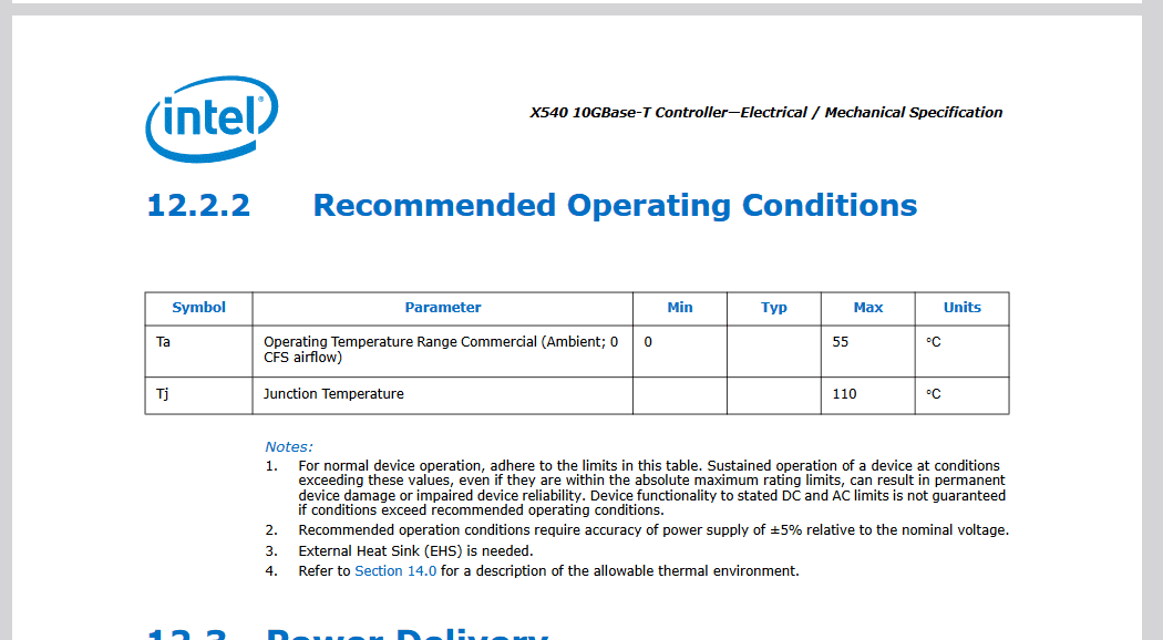

Hmm, danke. Weiss man, wo die Temperatur vom IPMI gemessen wird, bzw. welche da genau angezeigt wird oben? Ist das nun Tj oder Tcase der NIC? Bard meint, es sei Tcase, die kann ja noch deutlich höher liegen.
Ohne genau zu wissen, würd ich mir mit den 69°C die bei dir gezeigt werden, keine großen Sorgen machen. Weniger als ne CPU wirds nicht aushalten...

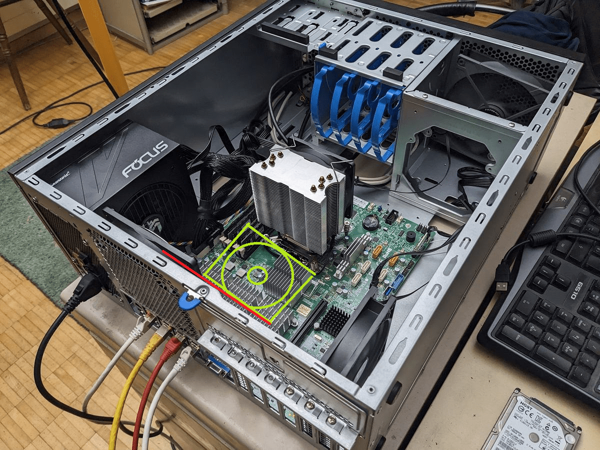

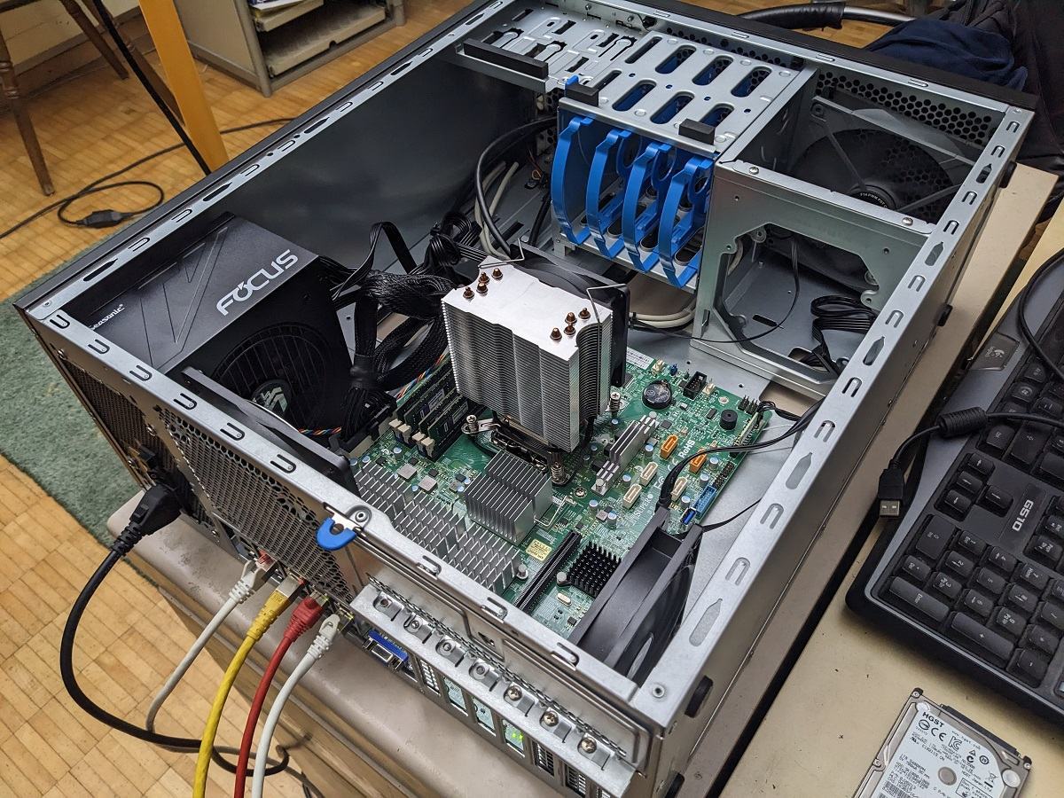

Ja, genau so wie auf dem 2. Link habe ich es gelöst. Bzw. einfach einen Quirl per Kabelbinder Mod auf die drei X540 gerichtet, damit da etwas Durchzug herrscht. Die erste Lösung geht nicht, weil die NICs fest auf dem Board verbaut sind.
So sieht das aus:
Die drei Kühlkörper bei dem I/O Shield, da sind die NICs drunter.

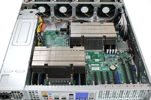

Die ordentlich zu kühlen, wird in dem Gehäuse schwer werden. Servermainboards sollte man in Servergehäusen verbauen, da diese für einen bestimmten Luftstrom zur Kühlung der Komponenten ausgelegt sind. So sehen die Servergehäuse typischerweise von innen aus:

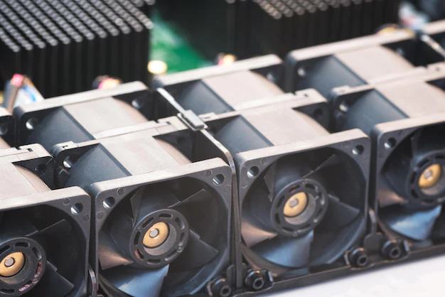

Wie man sieht, ist da eine Reihe massiver Lüfter vor der Platine und alle Komponenten und Kühlkörper sind auf den Luftstrom von vorne nach hinten ausgerichtet, der auch direkt über die Platine streicht und nicht darüber hinweg, wie z.B. der hintere Gehäuselüfter oder auch der Lüfter des CPU Kühlers. Auf dem Bild sieht man die Lüfter leider nur teilweise, aber wenn ich massiv schreibe, dann sieht das eher so aus:
row-several-coolers-cooling-motherboard-computer-server-technology-communication-concept-backg...jpg

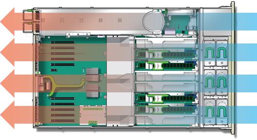

Damit ergibt sich dann so ein Luftzug:
Dies in dem Gehäuse hinzubekommen, wird vermutlich nicht so leicht werden.

Die NICs (3x X540) in der Firewall bleiben unter 90°C. Hätte es mir schlimmer vorgestellt im Hochsommer. Eine hat 85°, aber unter 95° sollte kein Problem sein.
Aber atm haben wir noch 32° draussen. Hoffe echt, wir bleiben von 37- oder gar 40° C verschont. Glaube da müsste ich Notabschaltung machen. Ist jetzt der erste Sommer, wo das Teil produktiv läuft.
