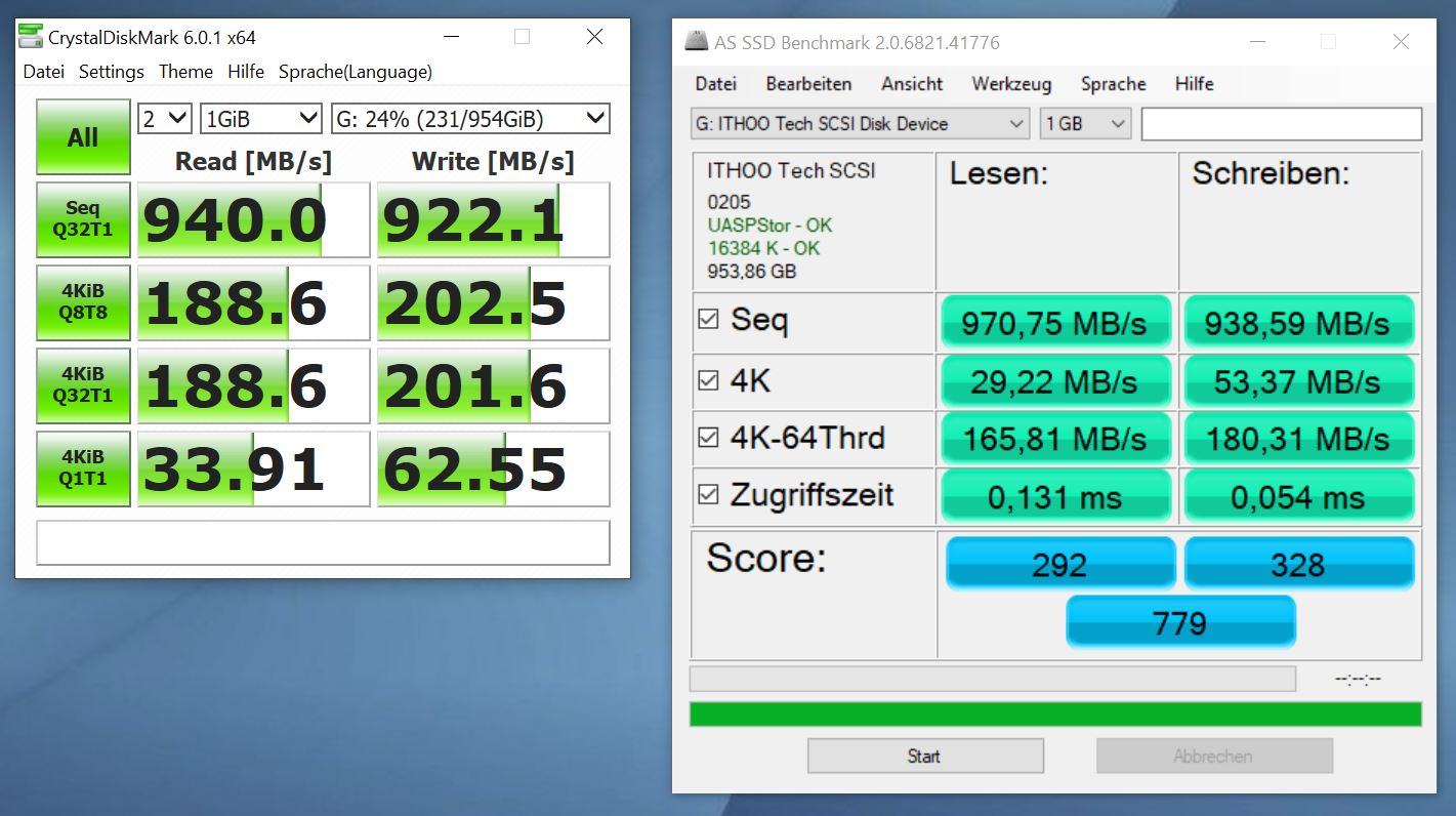

Und die Hitzeprobleme, also ob man welche bekommt oder nicht, sind ja sehr von der verwendeten M.2 SSD abhängig. Der Speed ist schon äußerst nett so als USB 3.1 Gen 2 Stick, wie gesagt, ich verwende dieses Gehäuse, kein 3.1 Stick aus dem Handel kommt da mit - siehe Bild.
