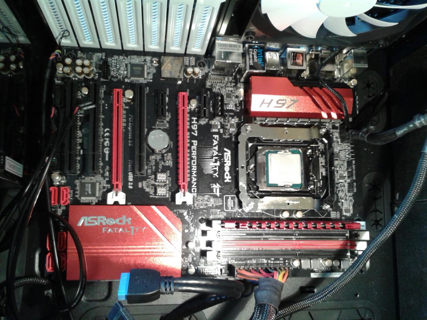

Prinzipiell passen deine Komponenten zusammen. Wenn sich niemand aus Köln oder Umgebung findet kannst du auch vielleicht 1-2 Bilder vom PC Innenleben machen, vielleicht lässt sich da jetzt noch was erkennen.

Vorab aber schon mal: 24 Pin und 8 Pin Anschluss sind dran. Den Powerbutten am Gehäuse einschalten und powerleds funkt. Alle Lüfter incl. CPU Lüfter laufen (der ist ja am Board angeschlossen)2 Detailfotos IMG_1701.jpg ATX 12V 8-Pin Anschluss etwas unglücklich in der Ecke hinter dem CPU-Lüfter angebrachtIMG_1700.jpg

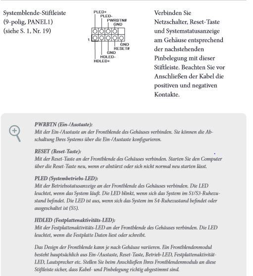

hier noch die Belegung lt. Userguide der Systemblende-Stiftleiste. Ist leider für mich einwenig verwirrend .
Vom Gehäuse: 2 sep. Pins für Led + und -, 1 reset, 1 power (rot/schwarz)
HEy, das Bild ist schon eindeutig.
GND = Ground steht also für Masse.
LEDs brauchen + und -
Reset und Power haben eine Spannungsseite und einen Grund. Den Ground rechts unten kannst den Hasen geben
