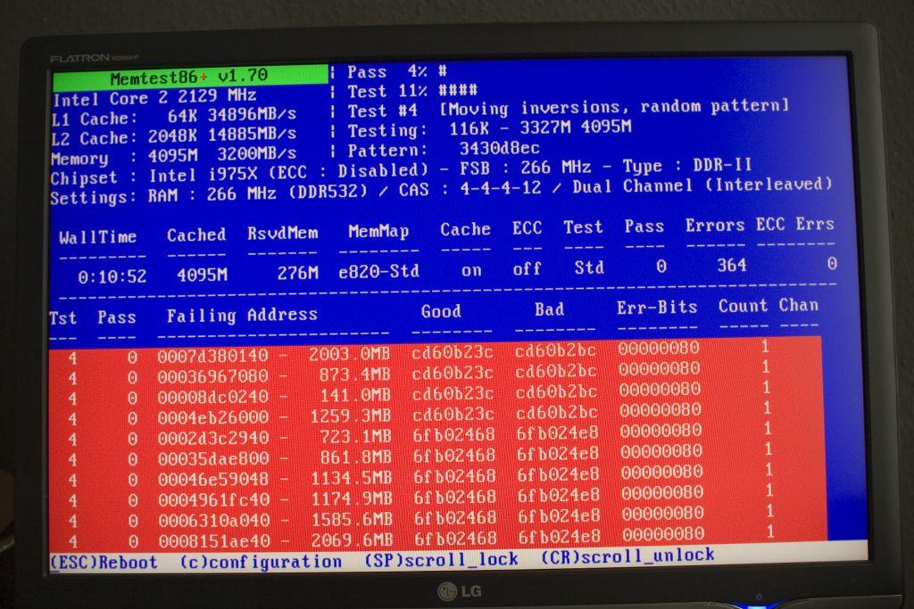

Scheint der Speicher zu sein, oder was meint ihr?

Ja, es war wieder etwas recht banales. Einer der beiden RAM Riegel ist definitiv defekt. Habe MemTest86+ jeweils mit einem der beiden gestartet, beim defekten kamen schon nach 5sek die ersten Fehler, der andere lief eine Stunde ohne zu Murren durch.
Nun läuft das System mit einem RAM Riegel wieder stabil, auch auf 3.2GHz.
