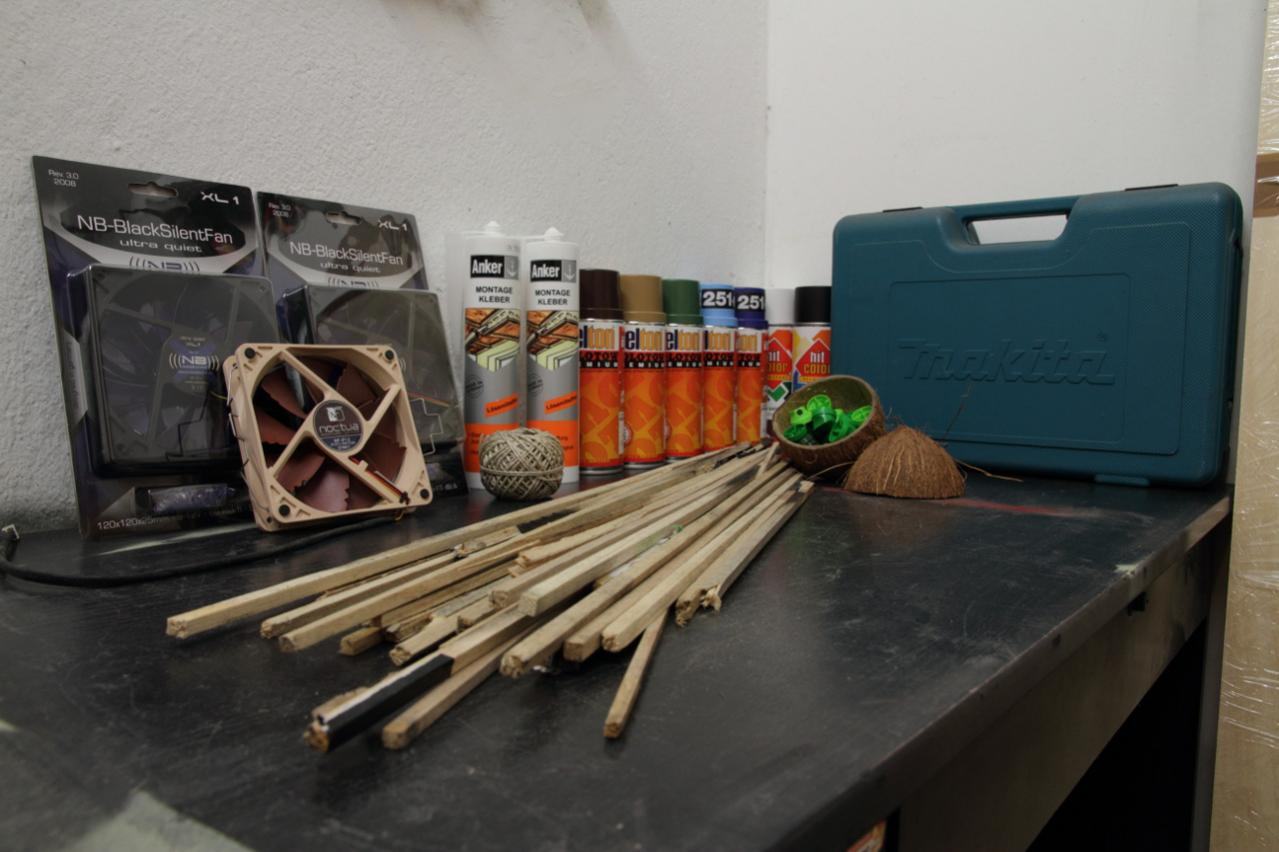

Hier ein Teil der Materialien die verwendet werden sollen (da wird natürlich noch das Eine oder Andere dazu kommen...). Da an anderer Stelle schon der Hilti-Koffer im Bild war sollte natürlich auch Schleichwerbung in die andere Richtung gemacht werden ;)
Wichtig ist natürlich VOR ALLEM die Kokosnuss (die liegt schon seit einiger Zeit bei mir im Keller rum und ich würde sie in diesem Case-Mod gerne unterbringen). Weiss noch nicht genau wo - vielleicht habt ihr ja Ideen!?

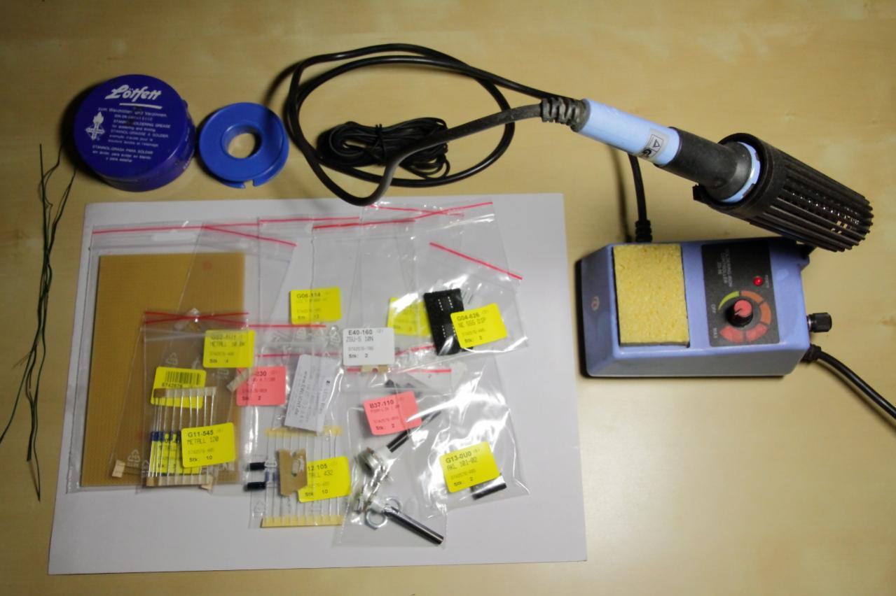

Und hier ein bisschen was an Elektro-Kleinkram für die "Blitze" und die LED-Beleuchtungen (sorry das Bild ist leider ziemlich mies geworden). Man achte auch auf den extrem hochwertigen eBay Lötkolben :fresse:

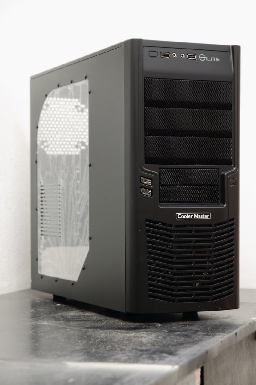

Mittlerweile ist das Gehäuse in die "Werkstatt" gewandert und ich habe die ersten Arbeiten angefangen. Deshalb an dieser Stelle mal das längst überfällige Update...
Hier das gute Stück noch in der Verpackung:
Der "Rohling" ausgepackt. Beim Auspacken ist mir aufgefallen, dass die Front in der "Y-Achse" gekrümmt ist. Das passt mir eigentlich so gar nicht in den Kram - auf den Bildern sah die Frontfläche ziemlich eben aus. Aber was soll's muss auch so irgendwie klappen...

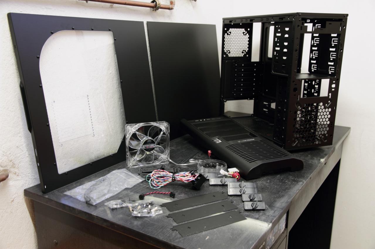

Danach zunächstmal alles grob in Einzelteile zerlegt:

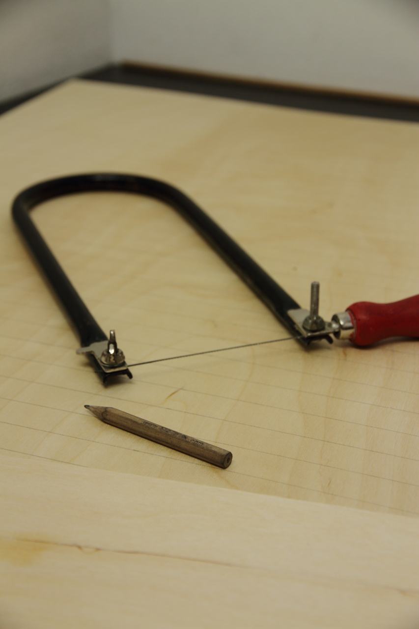

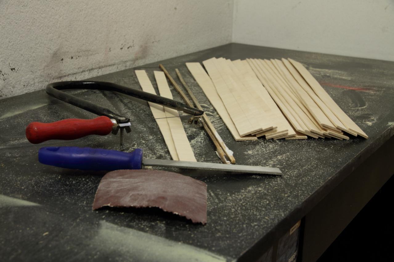

Und dann kann's endlich losgehen - hier die ersten Schiffsplanken auf Sperrholz aufgezeichnet:
...und ausgesägt. Zunächst wollte ich die Planken mit einem Teppichmesser ausschneiden aber die Schnittkante war mir zu sauber. Deswegen habe ich mich dazu entschieden die Holzstreifen mit der Laubsäge auf Maß zu bringen um dafür zu sorgen, dass die Bretter auch wirklich wie Bretter aussehen und nicht wie "Laminat-Streifen" ;)
(Ganz links liegen die ersten beiden Planken, die noch in 20mm Breite gesägt wurden. Aber irgendwie sah das am Gehäuse zu zierlich und zerbrechlich aus. Deshalb habe ich mich dann dazu entschlossen lieber 30mm breite Leisten zu sägen).
