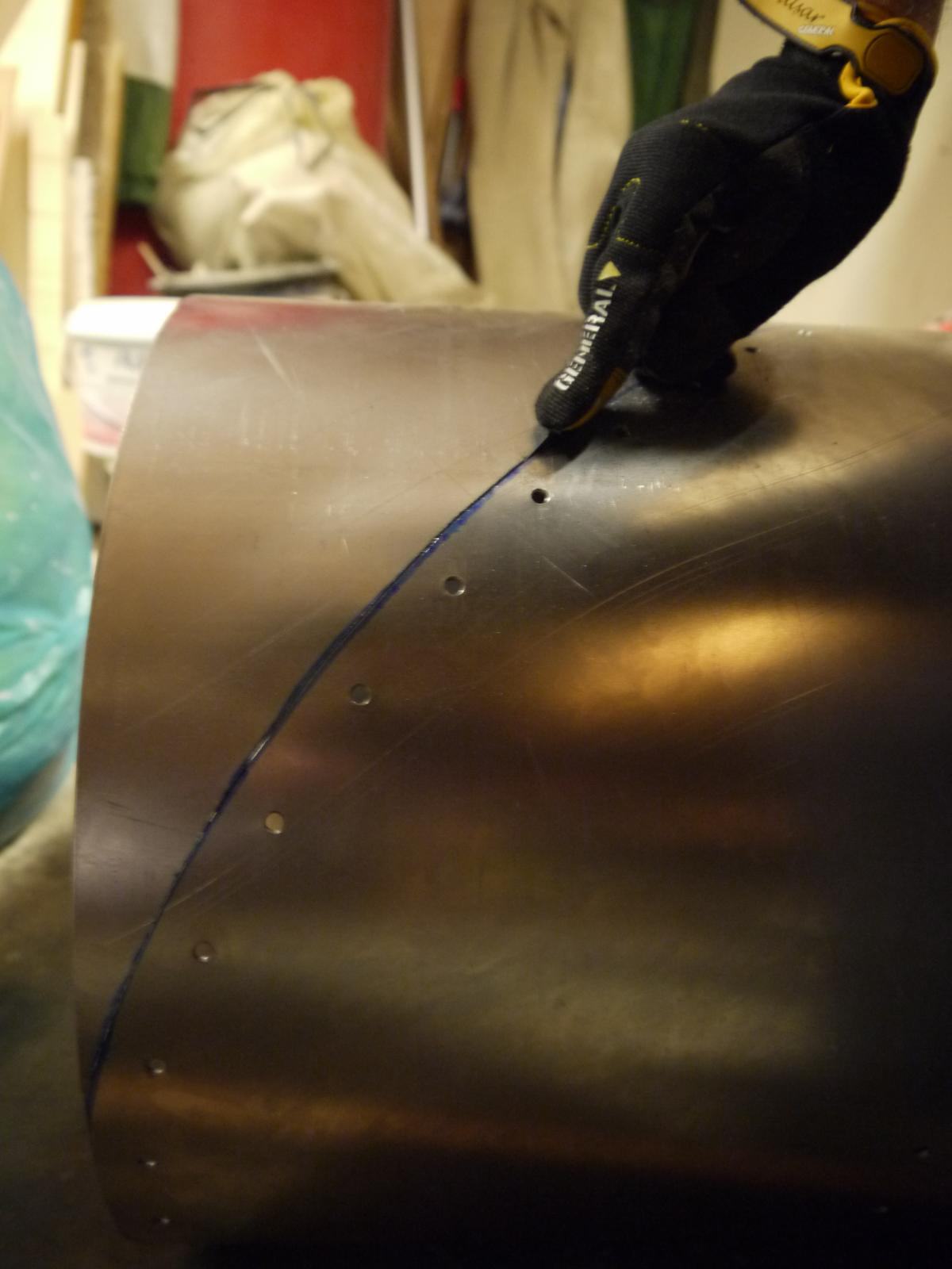

Heute habe ich die Rohform hergestellt.
Ausgangsmaterial ist 1,5mm Stahlblech, in das ich erstmal 114 Löcher bohren musste, um sie dann alle zu entgraten.
Danach habe ich das ganze Blech gerollt und heraus kam folgendes:
Anhand der Löcher kan man gut erkennen, wozu die CAD-Zeichnung notwendig ist.
Ohne die ausgeplottete Schablone hätte es Jahre gedauert die 114 Nietlöcher exakt zu bohren.

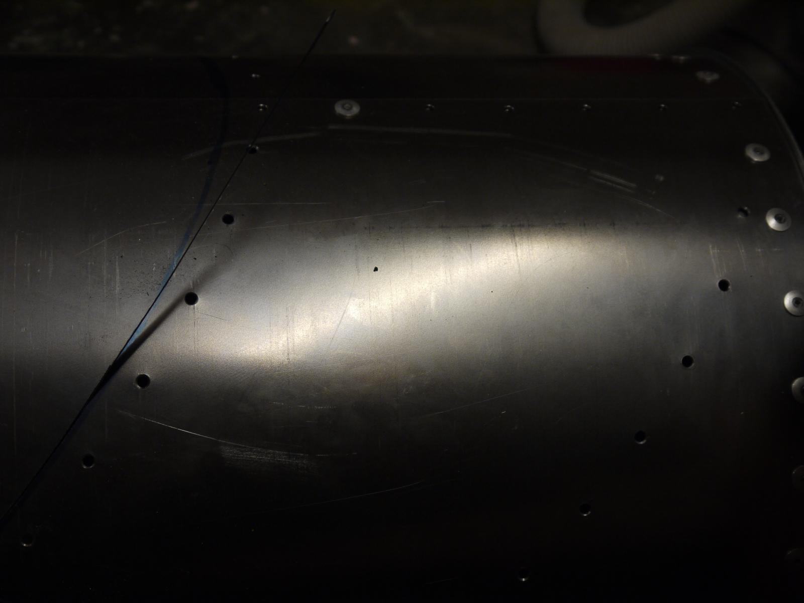

Update "Sägen, sägen und nochmal sägen"
Heute habe ich angefangen die endgültige Form zu sägen, leider stellte sich heraus, das das nicht mit der Stichsäge geht.
Hat zwei Gründe: Erstens es ist 1,5mm Stahblech und Zweitens es schwingt auf 80cm Frei in der Luft, also Mission Impossible.
Ich muss also diese fast 2m lange Schnittkante mit der Hand sägen.
Nach stundenlangem sägen sah das dann so aus
fast die Hälfte geschafft!:banana:
Morgen schaffe ich dann hoffentlich den Rest.
