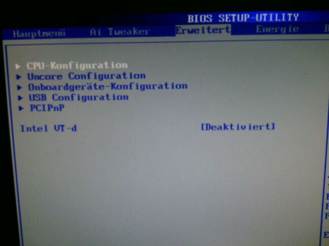

Ich versuch mal mit dem ding hier ein Foto zu Schiessen

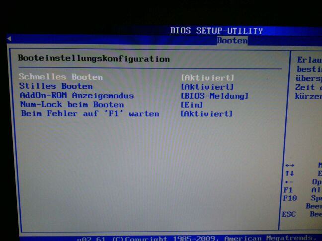

Jo verkehrte Settings.
Bilder sind ne' gute Idee, mach von allen möglichen Einstellungen Bilder und lad sie hoch.
Da kann man direkt helfen, weil ansonsten ist so ne' Ferndiagnose auch ziemlich übel
Bei mir ist es mitunter auch so das ich ein SATA BluRay von LG sowie einen IDE von LG adaptiert auf SATA besser auf 5 und 6 betreiber und diese als "IDE" laufen lasse übers Bios.
Vielleicht liegt da bei dir auch der Hund begraben !??!?
Gruss Dennis50300

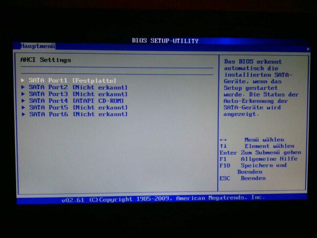

ACPI 2.0 sollte an sein, genauso wie auch ErP Ready.
Leider zeigst du "Ahci Configuration" z.B. nicht die Einstellmöglichkeiten, OnBoardgeräte Konfiguration sowie USB configuration könnten noch interessant sein.
Sowie bei Booteinstellungen die ganzen Untermenüs.
Gruss Dennis50300

Bios EHCI Hand-off ist Quark, stellste auf disabled
Den Seriellen Anschluss auch ausser du benutzt diesen
PATA-Controller bringt mich grad in's grübeln, hast du noch IDE-Geräte dran die mit den dicken Flachbandkabeln ?!?? (Falls nicht deaktivieren)
"Atapi CD-ROM" solltest du vielleicht mal umstecken, also direkt hinter die Platte.
Fehlen immernoch Untermenü's ;)
Gruss Dennis50300

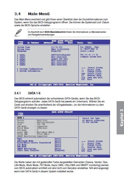

Hab mir bei Asus mal eben das Manual (PDF) zu deinem Brett gesaugt, mal sehen ob es darin den "springenden Punkt" gibt ;)
Gruss Dennis50300

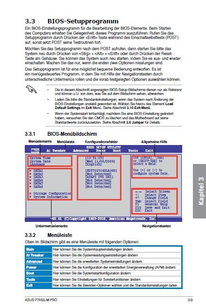

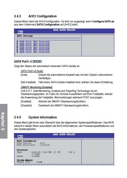

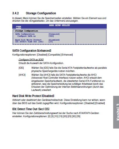

Hier mal paar Screenshot's:
Kannste hoffentlich was mit anfangen.
Gruss Dennis50300
