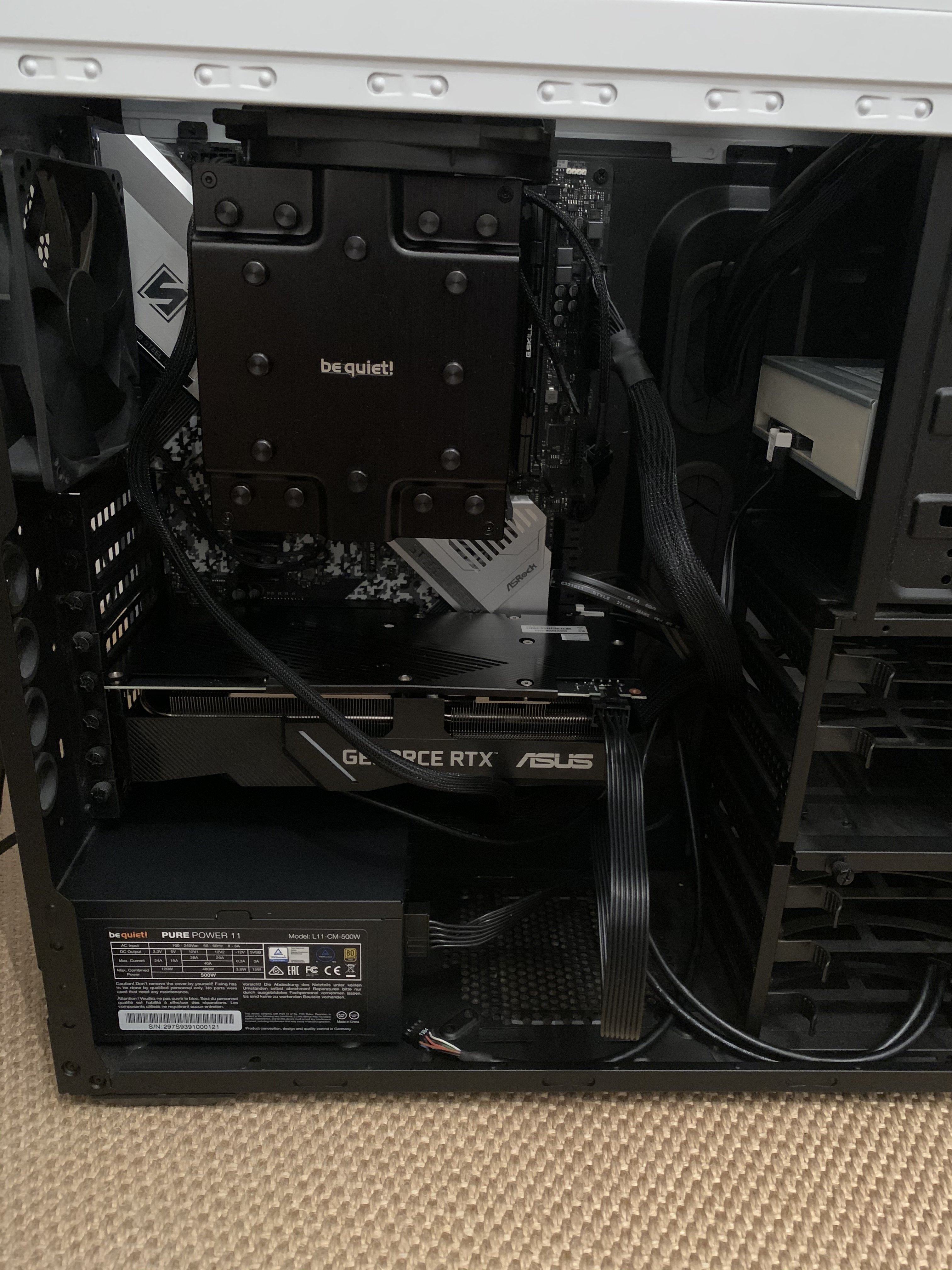

fotos vom aufbau?=

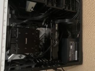

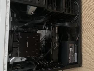

fotos vom aufbau?=
verlink mal richtig.
als miniaturansicht ist ok aber bitte in fullsize oder lads auf abload, oder so hoch ^^
wo isn der lüfter vom kühler?
oder liegt der erstmal nur oben drauf? :d
warum ist die graka im unterem pcie?
ram steckt korrekt?
ram steckt korrekt?
ja Lüfter liegt oben auf, damit ich an den RAM komme.....
Hatte aber alles schon korrekt montiert, nur zur Fehlersuche, einen Lüfter gelöst.
Ja die Graka war auch im oberen pcie schon verbaut keine Besserung. Ich hab sie nach unten verbaut, weil es oben ziemlich knapp ist....
Soll ich das Board mal ausbauen und versuchen ob es dann startet?
