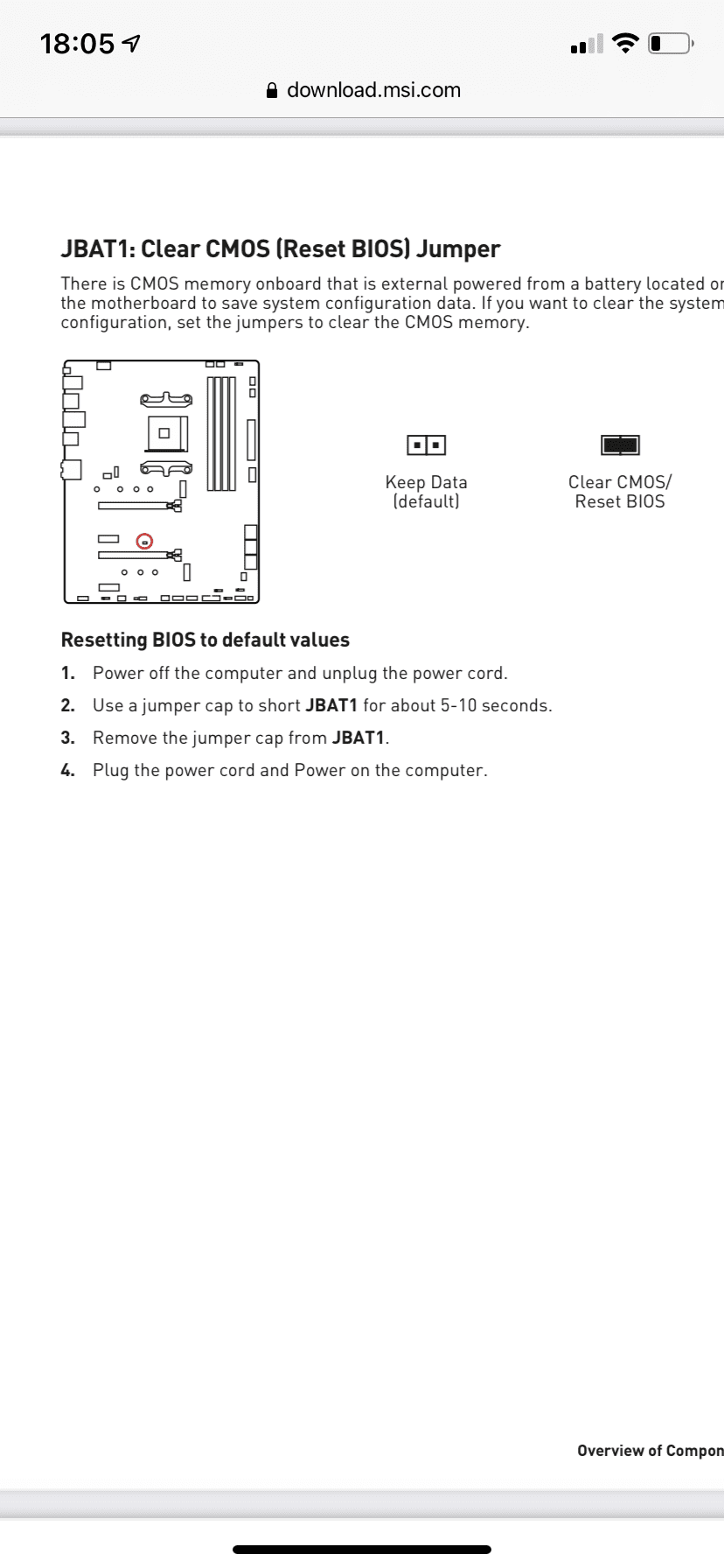

nur um Missverständnisse auszuräumen, es ist noch kein BS installiert. Nur beim ersten start konnte ich ins Bios, als ich dann die Bootfolge ändern wollte kam nach dem neustart das Problem das Maus u. Tastatur nicht mehr gehen und so komme ich jetzt nicht mehr ins Bios. Ich lese gerade mich in das Board ein, da jetzt permanent diese DRAM leuchte leuchtet scheint wohl beim RAM was zu sein. Bin ja nicht der große Experte bei solchen Dingen wenn so etwas passiert.
Versuche doch mal ein CMOS-Clear.
Sorry wenn ich da jetzt nachfragen muss da ich bis dato noch nie ein Bios Reset machen musste. Ich besitze leider keine steckbrücke, reicht es auch nur die Batterie für einige Zeit mal rauszunehmen?
EDIT: Habe jetzt herausgefunden das zur Überbrückung auch ein Schraubenzieher möglich ist, was auch funktioniert. Jetzt geht wieder alles und bin gerade am installieren.
