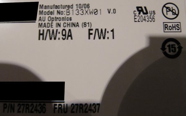

vielen Dank für die ganzen Antworten. Identisch heißt genau das gleiche, also auch mit FRU (mein Display hat die FRU 27R2437) - in diesem Fall hätte ich auch noch Anspruch auf Garantieerhalt, lasse ich die Reparatur von Servion durchführen.

Oh, darauf habe ich nicht geachtet. Ich habe nur die FRU rausgeschrieben und das Ding wieder zugeschraubt, damit ich den Laptop auch anschalten kann.
Wo finde ich die Samsung?
Die genauen Informationen sind:
Model No: B133XW01
AU Optronics
H/W:9A F/W:1
Part No 27R2436
FRU No 27R2437
Zum Anschluss: Gezählte 40 Pins
Auflösung: 1366x768 WXGA
@slon: Damit hast du deine Wette gewonnen, es ist ein AUO.

Zu deinem Display sind folgende Panels "kompatibel"
B133XW03
LP133WH2
Obwohl der Begriff "kompatibel" denke ich ehe unpassend ist. Die Hersteller haben sich vor einiger Zeit (seit 1999) auf ein Standard entschieden und ich würde grob peilen, dass alle Panels kompatibel sind solange die Auflösung und Connector identisch sind (und wenn es nicht der Fall ist, dann lässt sich immer noch was machen).
z.B. dein Display und die von mir genannte waren mal in Laufe der Zeit in Aspire TimeLine 3820-Serie verbaut. Welches ist jetzt Original/kompatibel?
Ich bin mir auch sicher, dass Du von Lenovo nicht den exakt gleichen bekommst (andere Hersteller, Revision und und und).
Eine weiter Option ist die, dass laut diesen Standard sollen alle Panels mit eeprom ausgestattet werden. Hier werden die Eigenschaften von Display und deren Anweisungen für Laptop/MB eingespeichert. Und da Lenovo/Dell alles so gerne passwortgeschützt/kaufen Sie nur bei uns und nur original bauen, besteht eine winzige Möglichkeit, dass die da auch die Abfrage für das Display abspeichern.
Und wenn man kein "original" installiert, dann hat man im schlimmsten Fall beim Starten eine Fehlermeldung, dass dieses Display nicht erkannt worden ist. Man quittiert die und weiter geht's.
Aber wie gesagt, ich würde es als sehr gering einschätzen.

Die Einbau ist normalerweise relativ simpel. Alle Schrauben lösen (sitzen unter den Pads), vorsicht die Abdeckung ausklipsen. Panel selber sitzt im Normalfall auf den Seitenblechen befestigt. Hier auch die Schräubchen lösen, Connector und Inverterkabel ausstecken.
Fertig
Aber je nach Hersteller hast Du so kleine Überraschungen. Ich musste bei meinem Maxdata nach den Schrauben die Abdeckung unten ausklipsen und das Panel von da rausziehen und dabei gleichzeitig drehen.
EDID? Das ist das Info in diesem eeprom, was ich meinte. Bei mir hat es nicht gemuckst, war easy.
