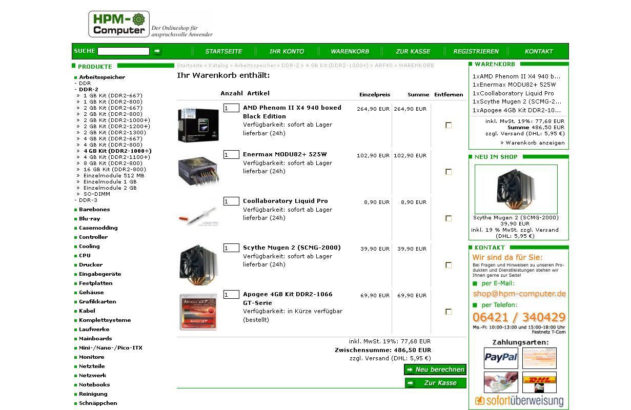

zusammenstellung ist ok.
hpm ist ein sehr guter laden, da kannst du bedenkenlos bestellen.
nochma ne kurze frage, reicht das netzteil auch aus?
werde mit sicherheit den prozi noch ocen und eventuell noch ne 2te 2900xt (wenn ich noch irgendwo eine finde)

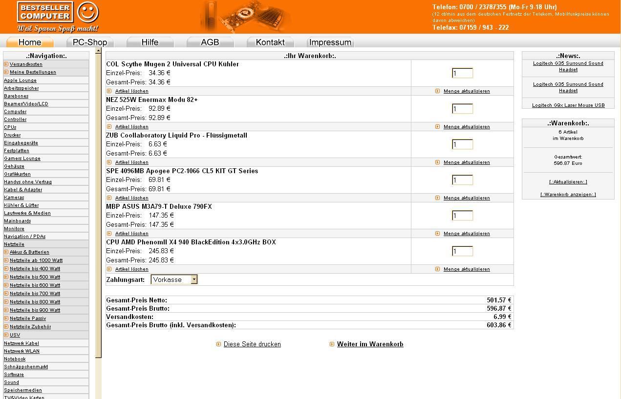

und hier nochma von bestseller-computer
würde auf die zweite xt verzichten und lieber was aktuelles besorgen.
aber trotzdem sollte das netzteil dafür reichen.
Jop, sehe ich in beiden Fällen genauso.
