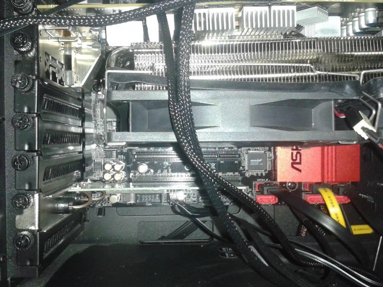

Also den 3 Slots kann ich nicht zustimmen. Es sind mit Lüftern 4 komplette Slots. Wenigstens einen halben solltest du noch einplanen, damit die Lüfter auch Luft ziehen können.
Vielen Dank für das deutliche Foto! Sieht aus, als würde es nicht einmal "komplette" 4 Slots einnehmen, da der letzte Slot nur zu ca. 80% belegt wird, korrekt?
Falls ja, wären ca. 1.5-2 Slots zwischen Gehäuselüfter und Lüfter auf der Karte vorhanden.

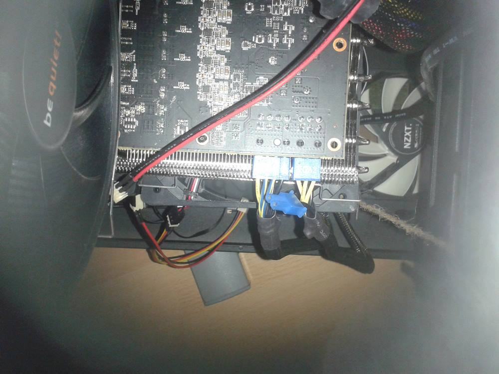

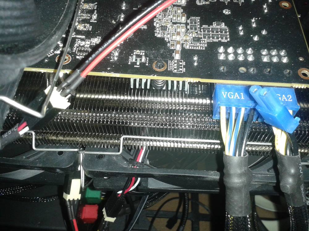

"komplette 4 Slots" war vllt etwas übertrieben, aber da fehlen wirklich nur ein paar Millimeter. Ich habe es noch nie ausprobiert, aber reicht das den Lüftern zum ansaugen?
Ich kann dir nur mit Bildern von der R9 290 dienen, die Maße müsstest du ergooglen (ich habe die Referenzplatine)
Auf dem zweiten Bild sieht man, dass der linke Lüfter etwas weiter am Mainboard sitzt, man kann die Lüfter also ein bisschen hin und her schieben.
mATX und ITX unterscheidet sich von der Position der GPU nicht, wenn auf dem mATX Board die GPU auch im ersten Slot sitzt.
Siehe ja auch die Befestigungsmöglichkeiten im Gehäuse.
Ich habe selbst kein Corsair Air 240. Aber schon viele verschieden Karten mit EKL Peter und Morpheus umgebaut.
