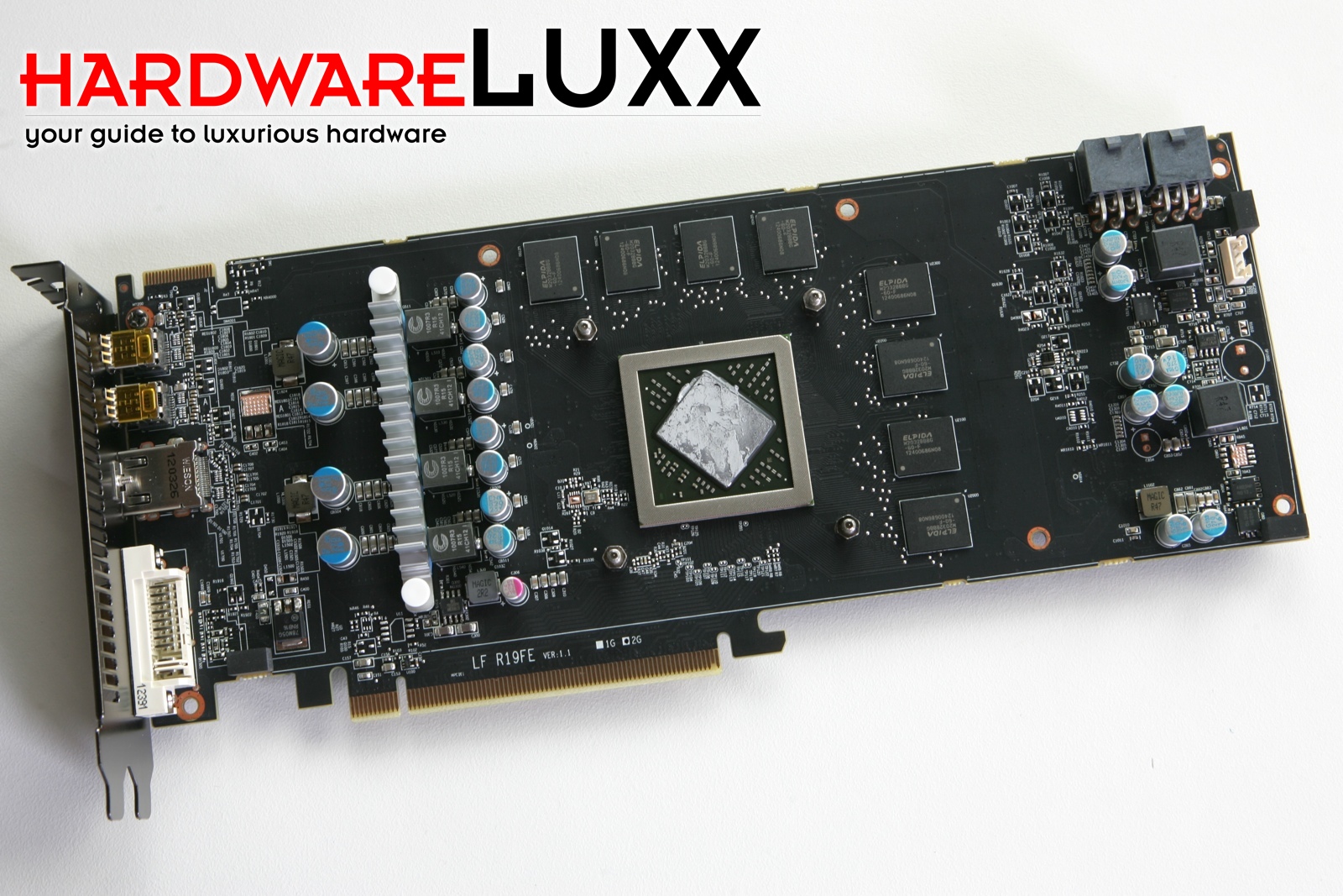

Das wären gute 3 Millimeter, die ich da runter hobeln müsste. Generell muss man aber noch sagen, das der Kühler aufgrund der Postion der GPU sehr weit drüber hinaus steht (sowohl nach hinten als auch zur Seite). Die Spannungswandler hätten dann z.b. keinen Lüfter direkt darüber.
kannst du mal ein Foto machen und hochladen...
kann mir irgendwie gerade nicht so richtig vorstellen warum wo der Schuh drückt. Foto am besten vom pcb der Karte
