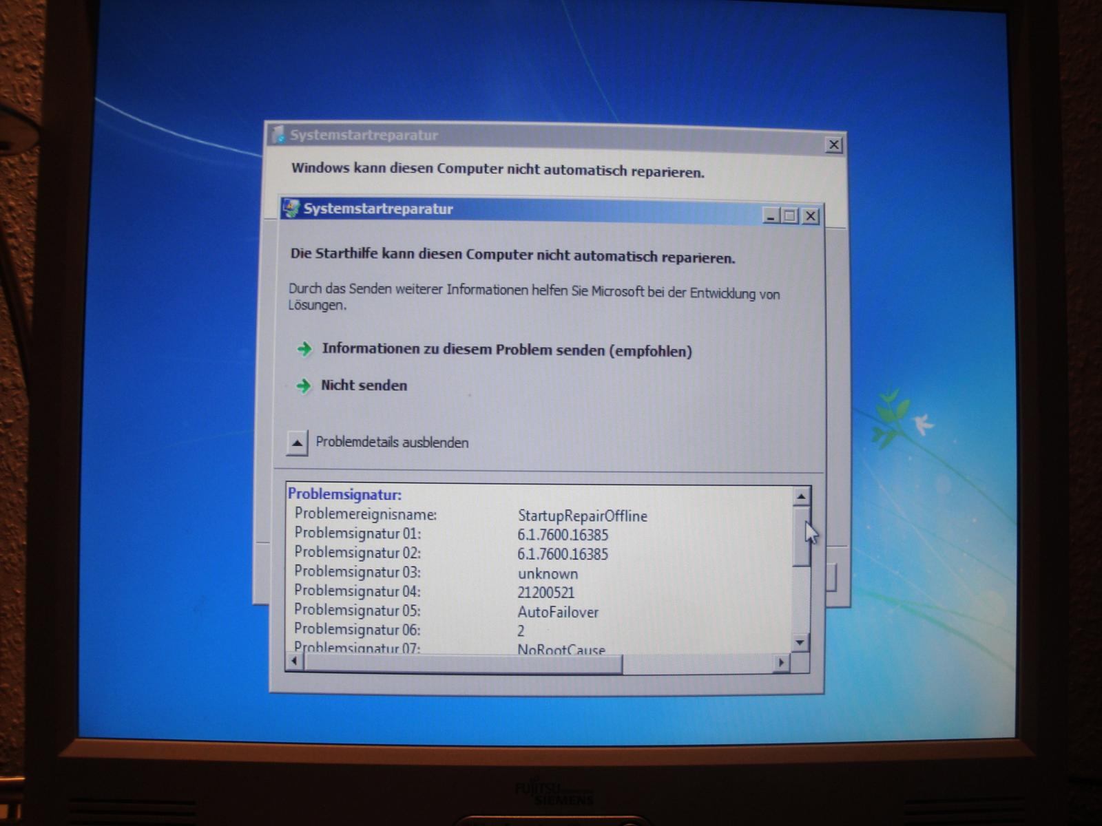

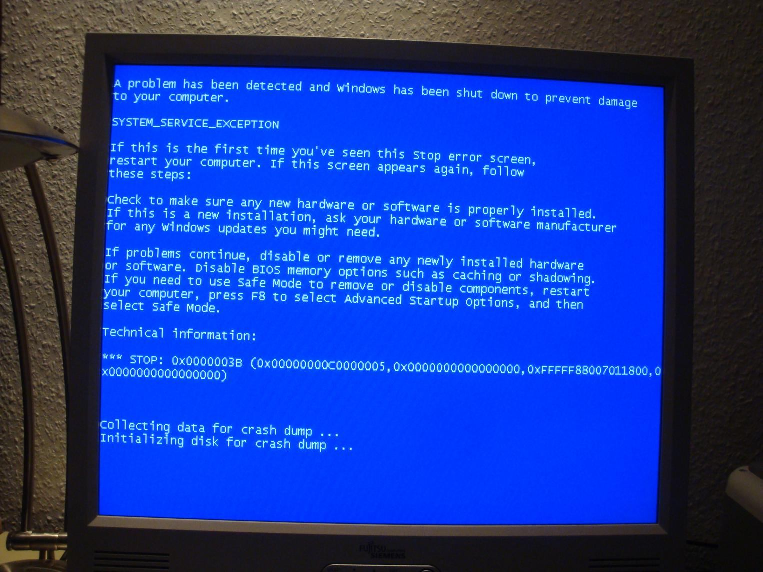

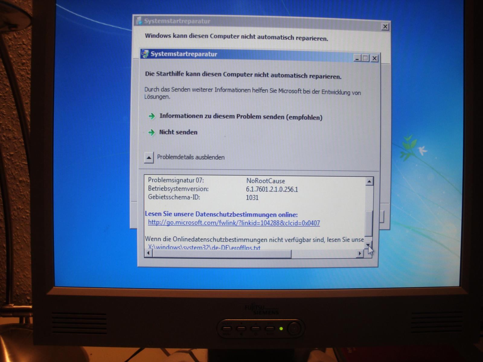

Nach dem Reboot dann der GAU:
Windows konnte nicht gestartet werden -> Starthilfe kann nicht automatisch reparieren -> Bluescreen("SYSTEM_SERVICE_EXCEPTION") :kotz: :grrr:

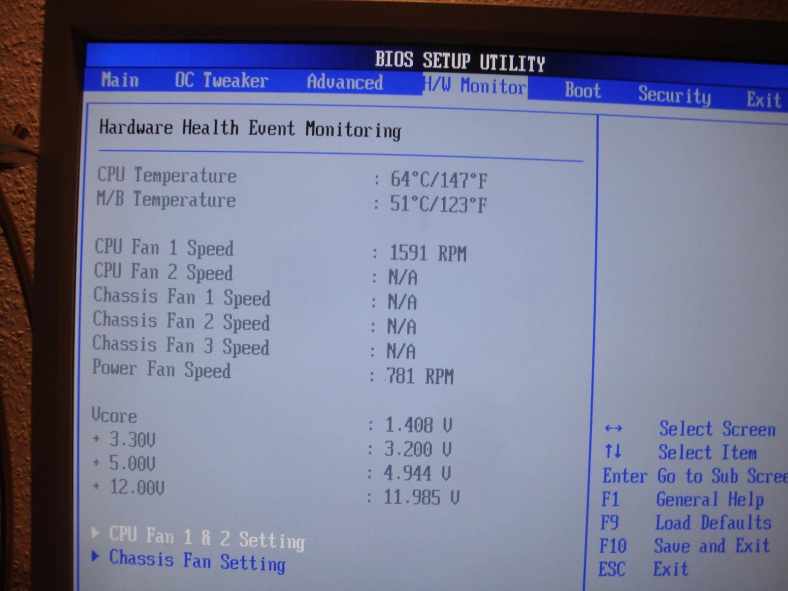

Screenshots/Temperaturen/VCore siehe Anhang:

Der Stop Fehler beschreibt eine Speicherzugriffsverletzung. Speicher i.d.S. kann insbes. RAM, VRAM, CPU-Cache oder Festplatte sein.
Aufgrund der CPU-Temperaturen im Bios könnte es sich auch um ein thermischen Problem handeln. Der Kühler sitzt korrekt auf? Die Folie beim CPU-Kühler hast du vor dem Einbau runtergemacht? WLP ist aufgetragen?
Danke für den Hinweis
Ich habe ein bischen die (Speicher-)Änderung an der onboard-GPU in Verdacht, obwohl das der installierte Catalyst doch eigentlich mitbekommen sollte. Scheinbar gab es auch keine Möglichkeit, in den abgesicherten Modus zu gehen...
Der Catalyst ist übrigens auch so ziemlich das einzige, was nach der Inbetriebnahme upgedatet (abgesehen von Win) wurde. Vielleicht fingen damit die Probleme an?!
Ich bekomme den PC morgen zur Ansicht, dann schaue ich mal genauer.
Die Temperaturen sind etwas hoch, ok, aber das ist der Zustand direkt nach ~6 Std. Memtest86+, ich weiß nicht, wie sehr dadurch die CPU belastet wird.
Folie ist runter, WLP drauf wie immer, aber zum ersten Mal keine ArticSilver, sondern die, die beim Shuriken dabei war...
Im normalen Betrieb läuft der Lüfter eher selten bis gar nicht, was auf deutlich geringere Temps hindeutet.
Gibt es denn bekannte Probleme bei der C300 ? Ein FW-Update habe ich bislang nicht gemacht, Lieferdaten war Mai 2011. Die 2TB-Samsung hat direkt das aktuelle FW-Update bekommen.
Ein bissl rechnen muss die CPU natürlich bei der Memtest-Prüfung. Aber die Temps sind dafür zu hoch. Hier würde ich zur Sicherheit nochmal den korrekten Sitz des Kühlers überprüfen.
Unabhängig davon könnte natürlich auch der Graka-Treiber für die Probleme verantwortlich sein (die Abstürze oder Freezes könnten auch daher kommen).
Eine Neuinstallation bzw. Installation anderer Treiberversionen wäre empfehlenswert.

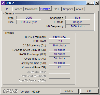

Stell den Speicher mal auf cl10, 1,65V, trfc auf 160 und commandrate auf 2t
habe ich den Speicher auch schonmal runtergetaktet und auf CL7 laufen lassen
Das ist kein "heruntertakten", sondern ein "rauftakten". Je niedriger die CL Timings, deste schneller "muss" der RAM arbeiten.
Ein heruntertakten wäre daher die von senbei vorgeschlagenen CL10 Timings (z.B. 10-10-10-30-40).
Poste nach der Umstellung ein paar Screenshots von CPU-Z (Reiter Mainboard, CPU, Memory und SPD).

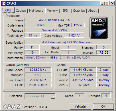

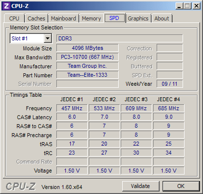

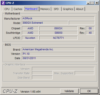

So,
Timings stehen auf 10-10-10-30-40 bei 1,65V (schön zu sehen, dass cpu-z die Spannung nicht anzeigt)
- cinebench lief ohne Probleme durch (beide Tests)
- prime95 ist aktuell beim 10ten Testdurchlauf (~15min)

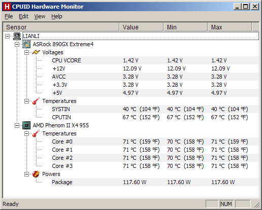

- dazu hab ich dann mal Temperaturwerte gemessen (HWmonitor)
aaber den RAM kann man kaum noch anfassen, mal sehen, wie lange das gut geht :)
Hier die Screenshots:

Daher mein Vorschlag aus dieser Liste ( http://www.asrock.com/mb/memory/890GX Extreme4.pdf ) neuen Speicher besorgen
ja, kann ich nur bestätigen. diese bluescreens hatte ich auch eine zeit lang. letztendlich lag es inkompatiblen ram riegeln. :)
vorübergehend hatte ich auch die ram spannung geändert und es lief eine weile, dann halt wieder nicht. ein neukauf von ram aus der offiziellen hersteller-kompatibilitäts-liste brachte abhilfe.
Im Endeffekt war es der Speicher der sich nicht zu 100% mit dem Board verstanden hat.
Die Idee hatte ich auch schon, aber welchen? Hinzu kommt, dass dort lediglich vier verschiedene 4GB-Modelle zu finden sind und es diese auch nicht gerade überall zu kaufen gibt. Wer baut denn bitte hier noch 512MB oder 1GB-Module ein, wozu diese Auswahl?
Naja, die Teamgroup Elite Module in 1GB und 2GB stehen zumindest auf der Liste...

Siehe Screenshot oben: hwmonitor
Parallel hatte ich noch CoreTemp installiert, welches identische Werte lieferte.
Max-Wert bei beiden war 74°C.
Die max. zulässige Temperatur für den Phenom II X4 (C3 Stepping) liegt laut AMD bei 62°C.
AMD Processors for Desktops: AMD Phenom
Diese Temperatur (nicht die Kerntemperatur) kannst du bei dem HWMonitor Screenshot unter "Temperature -> CPUTIN" ablesen. Dort werden 67°C als max. Temperatur angezeigt. Sollte die Temperatur korrekt ausgelesen werden, würde ich noch mal die Kühlung überprüfen. Für den Big Shuriken erscheint mir das zu hoch.
