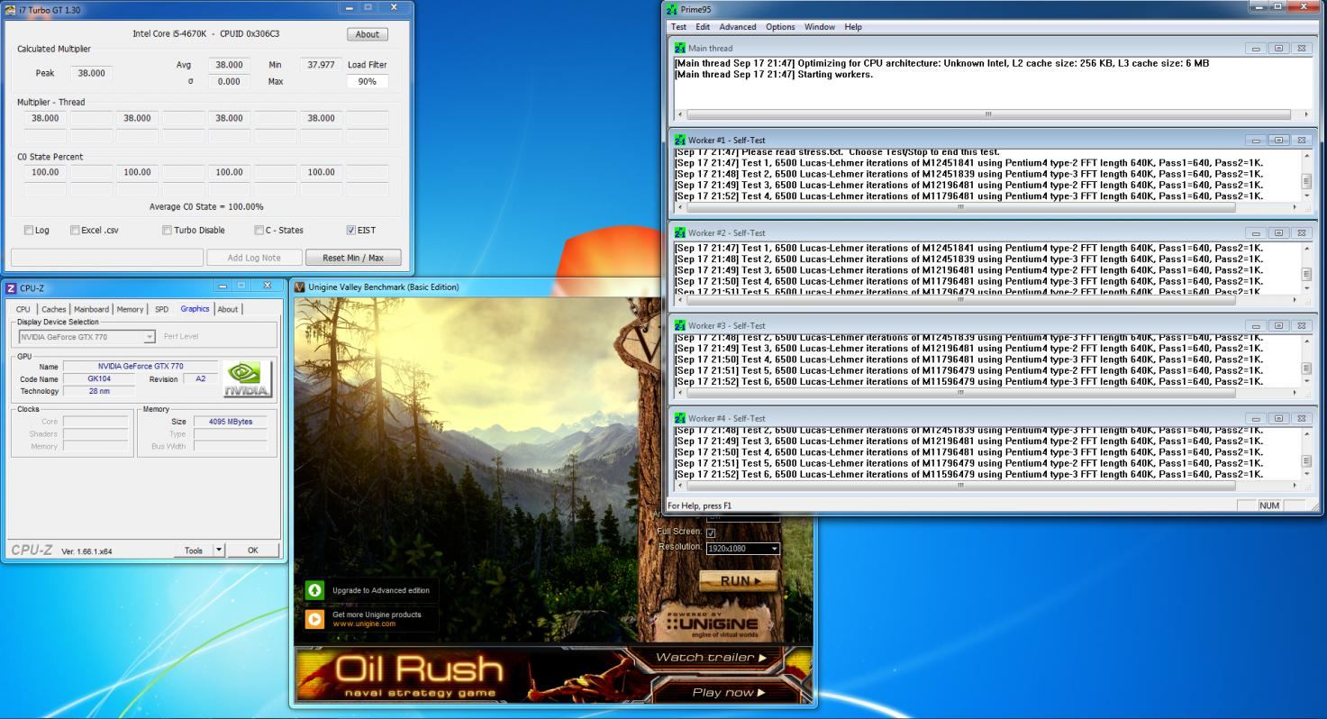

wie genau muss ich jetzt vorgehen mit den genannten pogrammen?
Also erstmal schauen was für ein treiber für die Graka installiert ist am besten mal gpu-z starten und hier nen screenshot posten

erstmal danke für die hilfe :) hab alles installiert und angeschmissen,screenshot im anhang.habe ihn von mindfactory zusammenbauen lassen.ich habe den rechner ja neu aufgesetzt das mit dem grakatreiber trotzdem mal machen?wewe.jpg

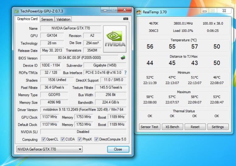

nicht so schnell erst mal gpu-z starten da wir die treiberversion angezeigt im ersten fenster ich tipp auf einen fehlerhaft installierten grakatreiber

also das realtemp.exe 3.70 habich offen noch was aufmachen?

habs nun beides ich poste es schonmal :)

das is ein alter treiber du kannst versuchen den zu deinstallieren und dann den 326.80 Beta treiber runter zu laden
und den zu installieren
Beim installieren die benutzerdefinierte installation auswählen und dann bei neuinstallation nen hä#ckchen setzen

Mm dann hat MF das gemacht, normal sollte der 4670K Multiplikator auf 36 takten wenn alle Kerne auf Vollast gehen, bei dir bleiben sie aber auf 38, was an sich ja schön ist es kann eben nur sein das dann die V-core nicht reicht,
mit den 2-Monitoren sollte das nichts zu tun haben, ich habe 3 dran,
mit einer GTX770 ist die Auswahl an benutzbaren Treibern auch sehr begrenzt, da ist der 320.49 den du drauf hast schon der beste.
