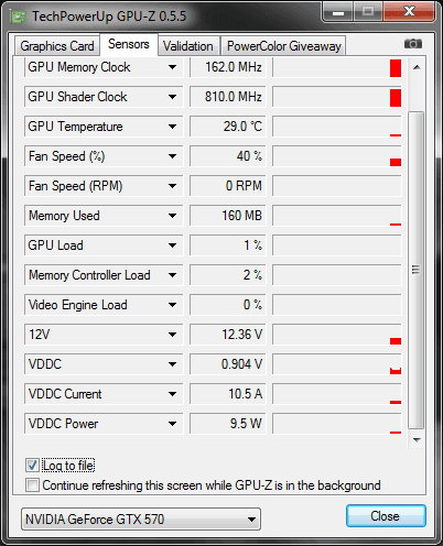

Theorie 2: Temperaturproblem
Und wieder ein Hardwarelastiges Game anwerfen. Coretemp anmachen und GPU-Z. Coretemp minimieren, da kann man später schauen wie hoch die max temps waren während du ingame warst. In GPU-Z auf dem Sensor Reiter unten "log to file" anklicken, speicherort auswählen und minimieren. Schon kanns losgehen. Spiel erstmal so 10min und schau dann mal nach, dann nach 20min etc.
Kannst ja mal berichten
