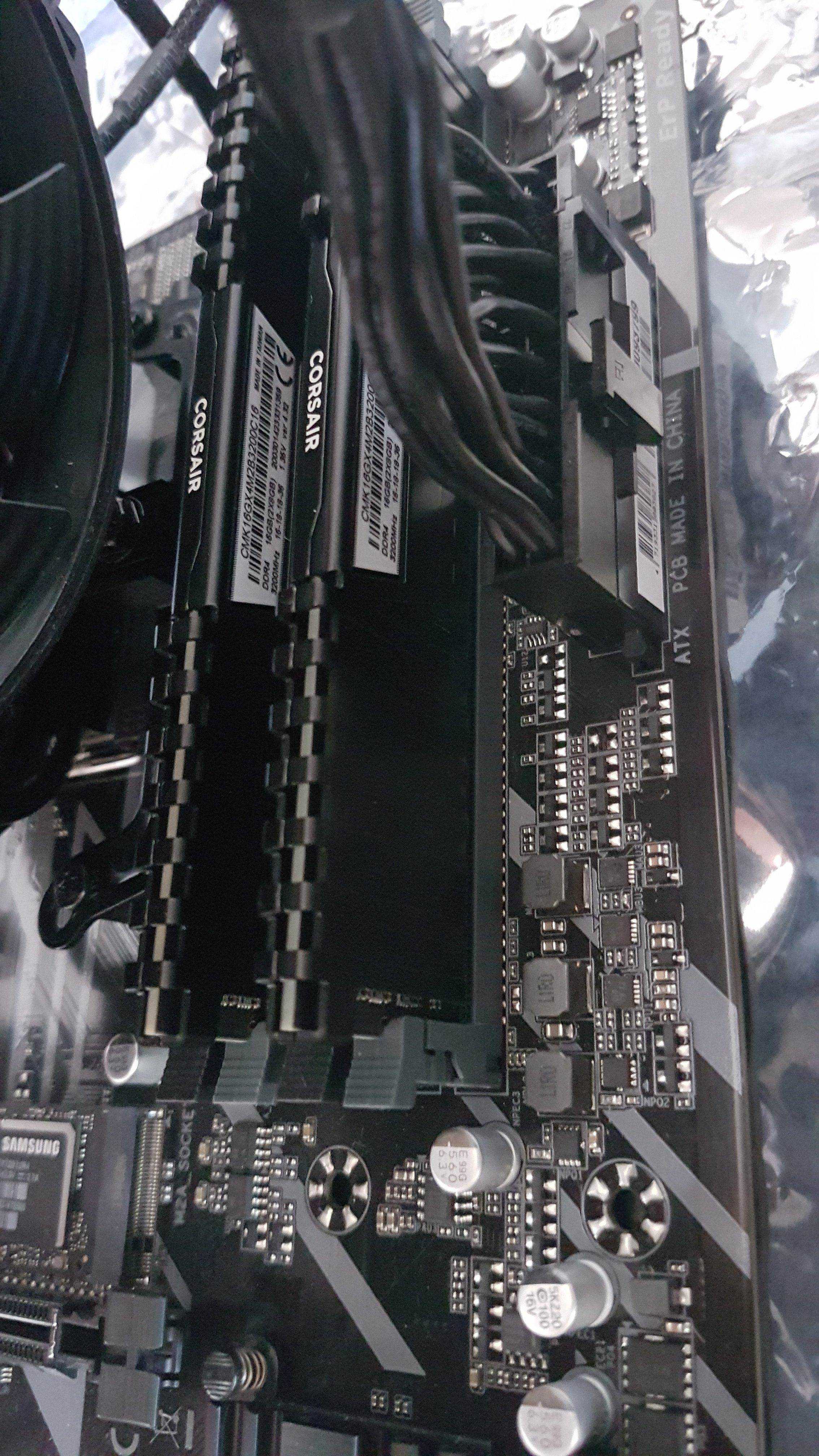

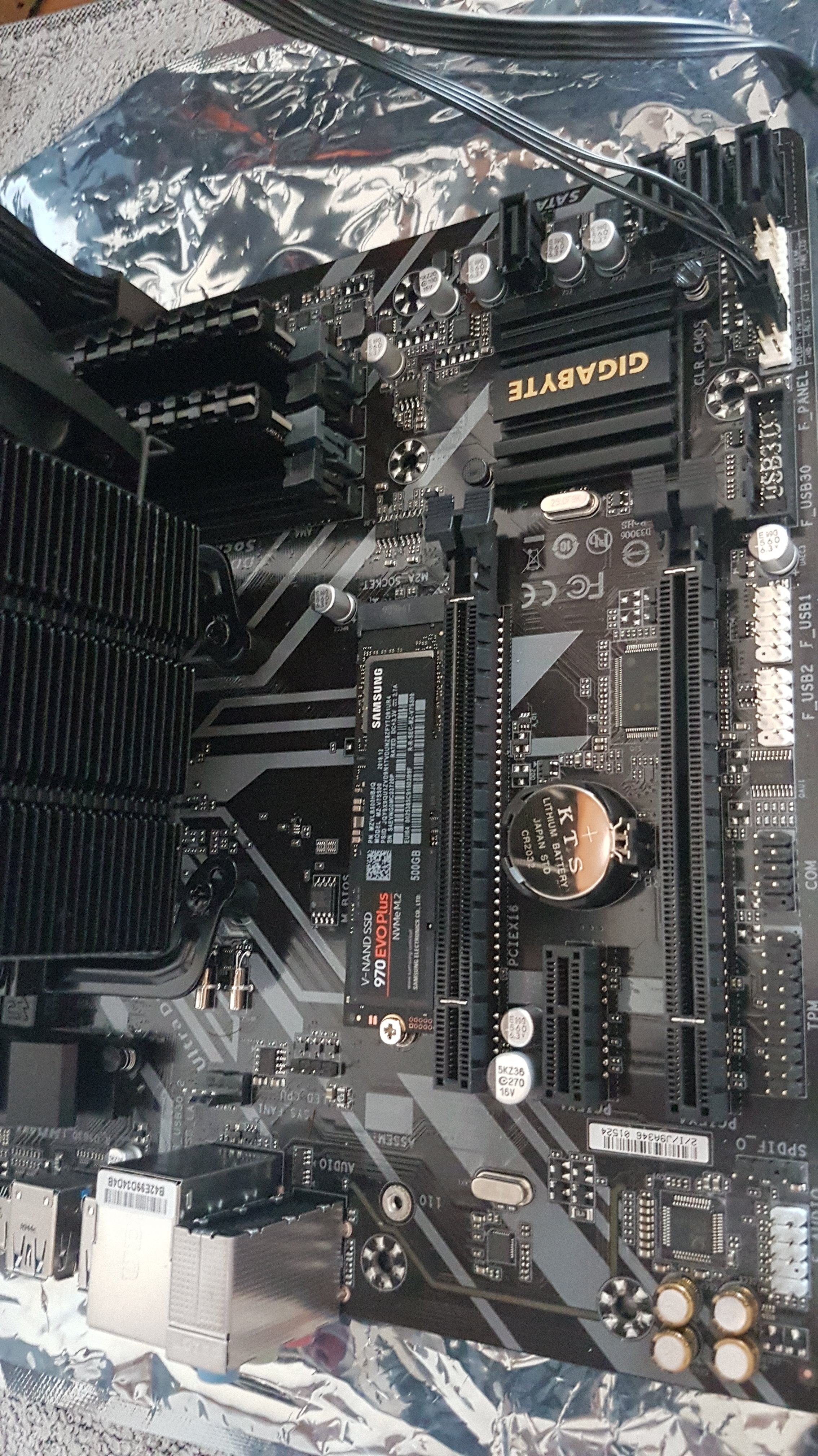

bilder vom aufbau?

@Sjor die Anschlüsse sehen OK aus, Front-Panel scheinst du auch richtig angesteckt zu haben, wie ich kurz im Handbuch nachgeschaut habe. Drehen die CPU Lüfter? Außer vielleicht die ATX 12V anschlüsse. Ich hätte erwartet, dass bei dem Netzteil zwei einzelne Stecker kommen, das sieht aber nach einem einzigen aus. Kannst du mal schauen, ob das wirklich der richtige Stecker ist. Das sind die Stecker auf dem zweiten Bild von Links. Was ist es für ein Netzteil?
Falls es das nicht ist könnte ich mir eigentlich nur vorstellen, dass das Problem deine Zen2 CPU ist. Vielleicht ist das BIOS auf dem Board nicht aktuell genug und unterstützt diese noch nicht. Mindfactory hat dann ggf. das Board mit einem Zen+ getestet und für sie sah alles ok aus. Die CPU wird erst mit BIOS F40 unterstützt.
Sollte es daran liegen, was ich vermute weil laut Mindfactory alles funktioniert, und dein Board kein BIOS Flashback bietet, müsstest du irgendwoher eine andere CPU (Zen, Zen+) herbekommen um die aktuelle Version des BISO zu flashen.

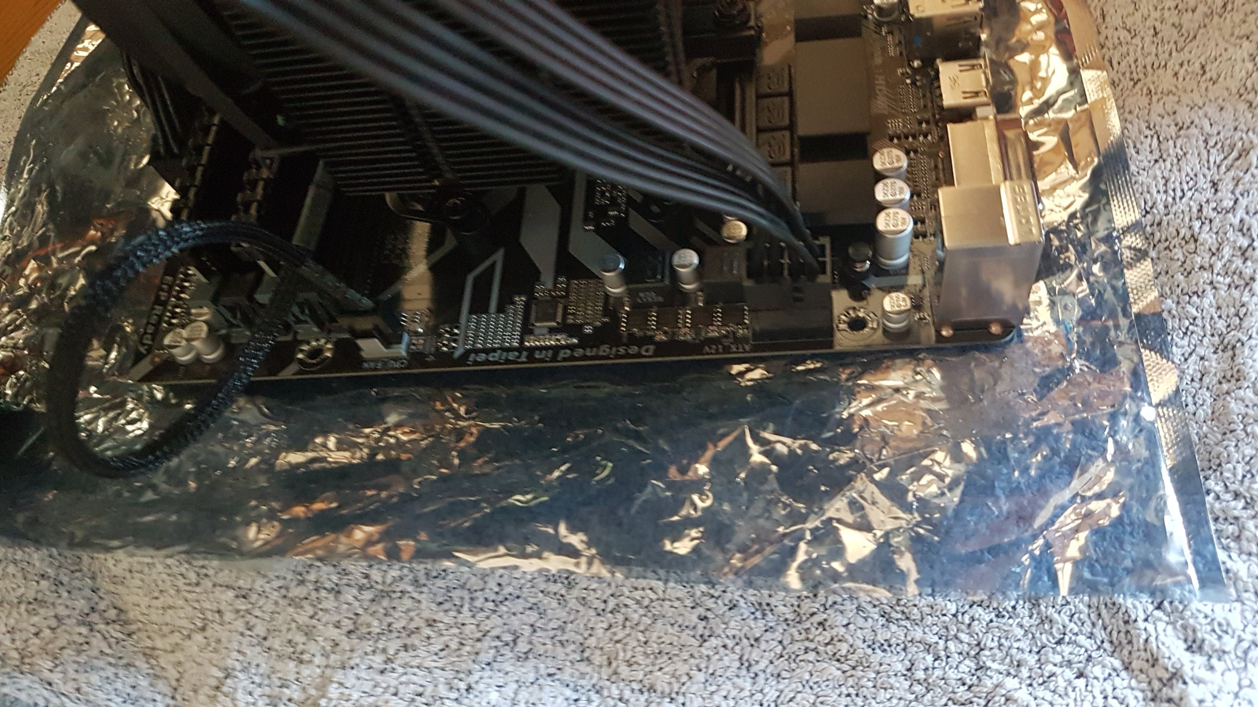

Wegen dem Lich auf den Bildern habe ich für einen kurzen Moment gedacht, dass du das ganze auf Alufolie liegen hast. :fresse:
Haha nee das ist nur die Plastikhülle in der das Board kam😅

Hallo, die Folie ist aber Leitfähig das ist nicht besonders klug: https://www.wagener-verpackung.de/beutel-saecke/antistatische-beutel-esd/?p=1
Das NT geht dann gleich in den Kurzschluss Schutz und kappt die Spannungen.
Edit: An sich ist die Folie mit einer dünnen Kunststofffolie Überzogen, allerdings hat so ein Mainboard jede Menge spitzige Löt Pins auf der Unterseite, die sich dann bis zum leitfähigen Material durch stechen.

Das Mit der Folie finde ich auch nicht so prall, würde das Board mal auf einen Karton legen,
Das Netzteil vom Strom nehmen und nochmal Starten versuchen.
Dachte man sollte nicht auf antistatischer Folie aufbauen?
Ich hatte bisher nie Probleme mit antistatischer Folie. Auch schon paar Mal gemacht. Aber ich denke auf dem Karton ist man auf jeden Fall save. Aber ich glaube nicht, dass es sein Problem lösen wird.
Wie gesagt, bei sachtem Umgang ist es Möglich.
Wenn mann dann aber RAM oder eine Zusatzkarte auf der Folie reinsteckt, drücken die Pins auf der Unterseite durch.
