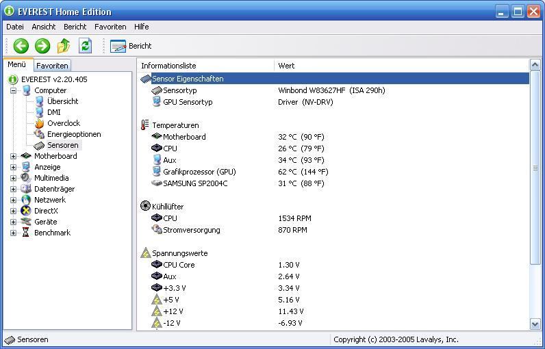

ein freund von mir hat sich einen neuen Computer gekauft. Ich hab ihm dabei geholfen ihn zusammen zu stellen. Nun haben wir folgendes Problem sobald der CPU länger voll belastet wird (2*Prime95) piepst es, so wie wenn etwas zu heiß werden würde. Wir haben die Temperaturen mit Everest Kontrolliert und konnten nicht feststellen, dass etwas zu heiß ist. Unten angehängt ein Screenshot mit den Temperaturen. Allerdings ist zu sagen, dass die Northbridge doch ganz schön heiß wird, wenn man hinlangt...

die temps sind doch voll in ordnung auch die nb ist nicht zu heis da ist meine anner wkü ja wärmer :d aber ich weiß nicht wie das bei abit ist, ich habe ohne lüfter vor den mosfets bei meinem dfi starke wärmeentwicklung da hatt er dann auch immer gepiept weiß nicht wie das bei abit ist
Hallo
Da wird wohl schon die CPU zu heiß. Die 26°C von Everest ist mit Sicherheit falsch - das ist mit Luftkühlung bei Vollast praktisch nicht möglich. Wieviel zeigt's denn bei Leerlauf an ?
Am besten mal Kühler überprüfen ob der richtig montiert ist !
Jens
die 26° waren bei leerlauf... bei vollast waren es 32° ...
aber wenn die temepratur so angezeigt wird. wieso piept er dann? vor allem weil im BIOS der "Fan Alert" deaktiviert ist. und wenn man das sys überwachungsprogramm von Abit startet stehen die gleichen temperaturen wie bei everest und das piepen hört dann auf.
