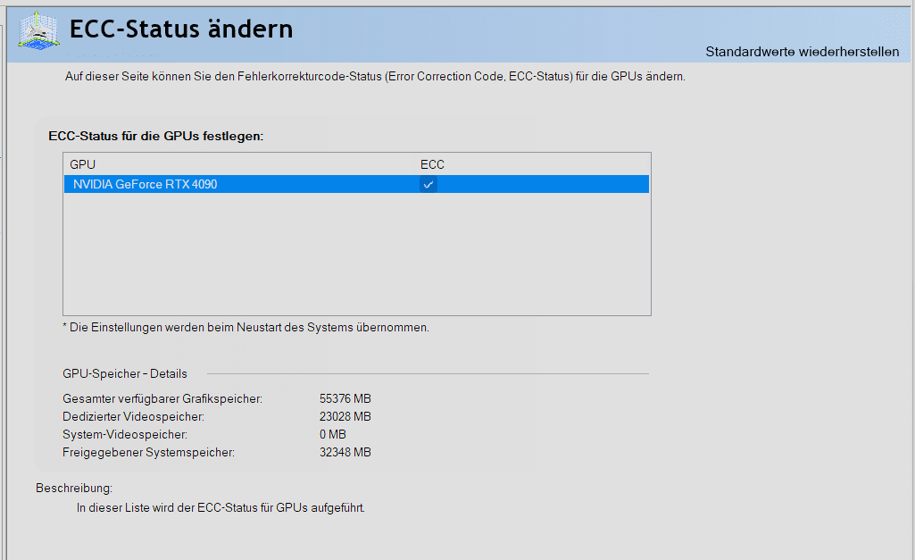

Du es ist einen Versuch wert. Hast du ECC bei der 4080 im Controlpanel? Mal aktivieren und gib Besscheid.
Ich könnte lange ausholen, bin bei Mikrorucklern auch anfällig. Hab mit Ramsettings viel ausprobiert und hier für mich die Erkenntnis das die besten Settings im Benchmark nicht die besten Settings fürs Spiel sind.

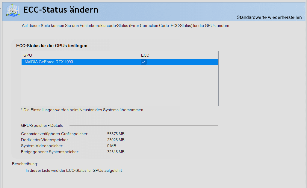

Wird bei mir nicht im Nvidia Panel angezeigt. Habe heute wieder vom vorletzten auf den aktuellsten Nvidia Treiber aktualisiert und auch die Nvidia App mal drauf gepackt.
