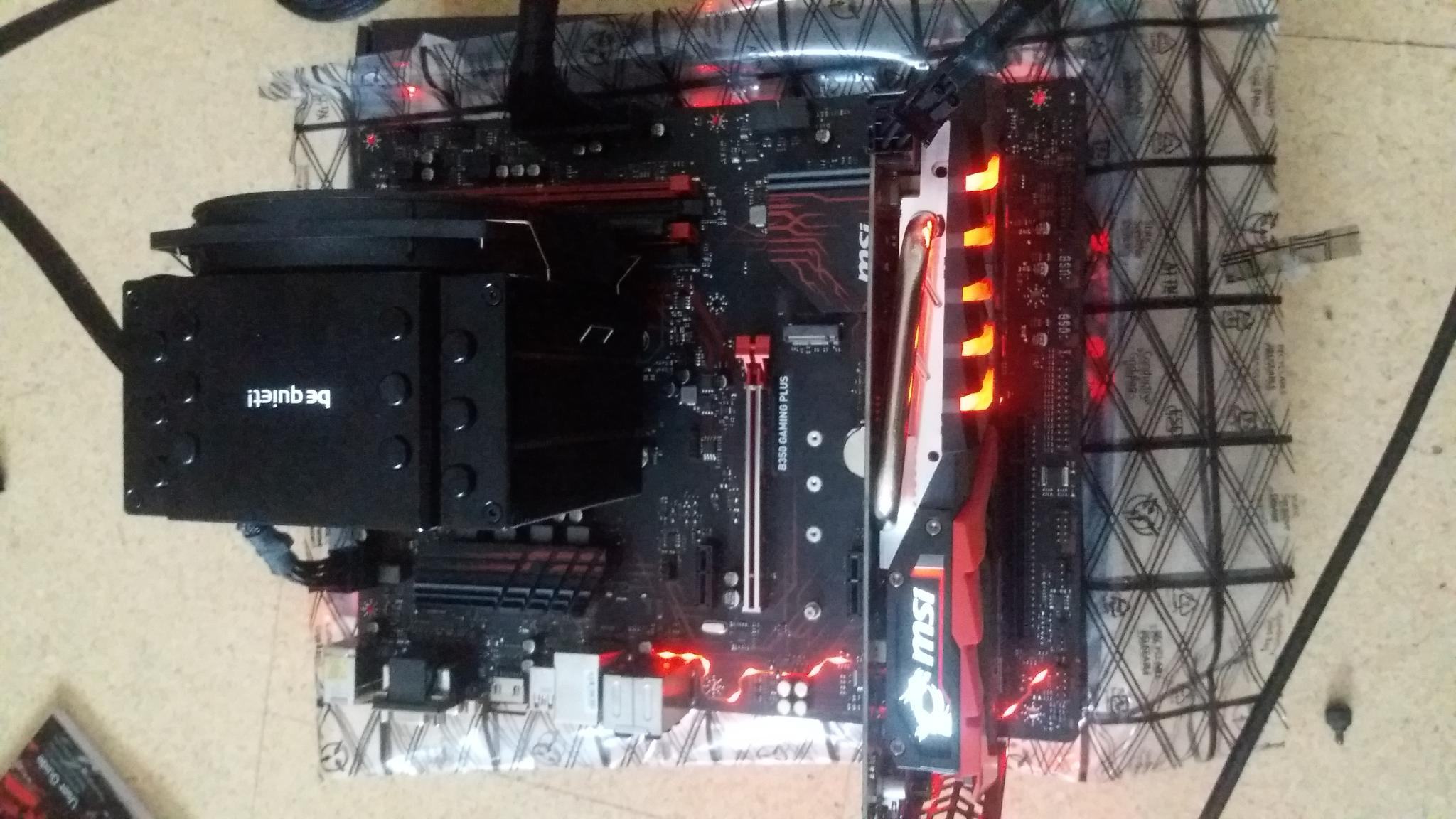

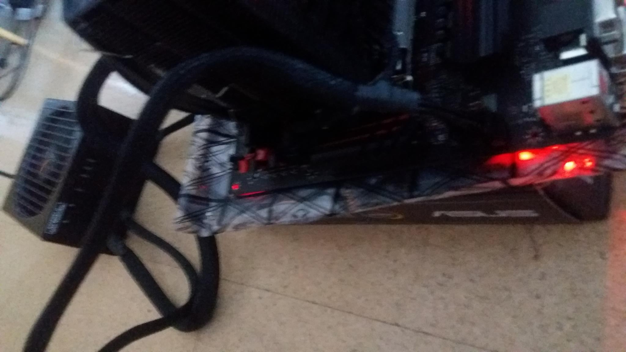

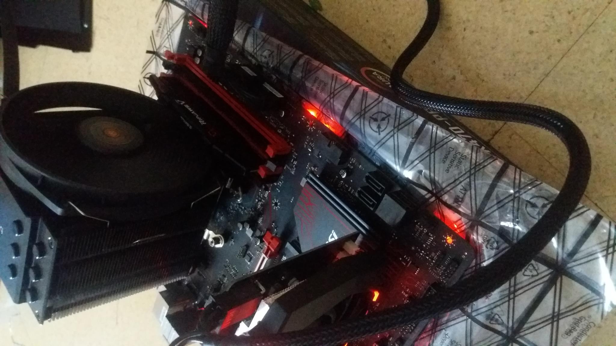

bild vom aufbau?

EDIT: Okay kehrt Marsch. Auf den Bildern ist das ein B350 Mainboard. - Wenn da kein aktuelles BIOS drauf ist kannst du lange warten. Dann wird sich dort nichts tun. - Hast du das Asus noch da? Oder hast du das komplett zurück geschickt? - Damit die 2xxxer Ryzens ohne Mucken starten musst du ein Mainboard mit 4xx Chipsatz haben. - Die 3xx brauchen ein sehr aktuelles BIOS, die von Werk aus noch nicht immer installiert sind.
