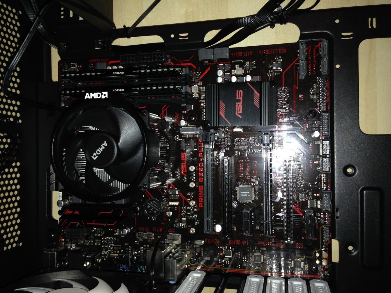

Dies sind paar bilder sorry für die quali,

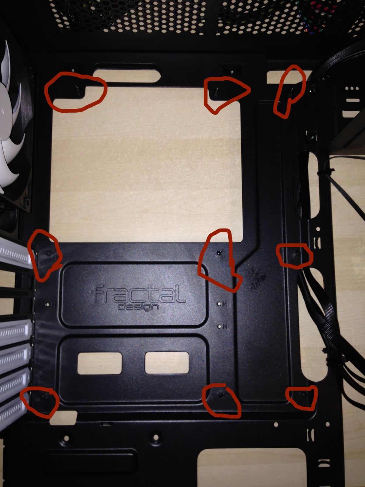

Mal MB ausbauen und nen Bild von den Abstandshaltern machen (nicht das dort am Audio noch einer klebt ;))
Das MB im Case nur mal im liegen auflegen und den 24Pin + 8Pin EPS Stecker anschliessen und dann testen (nix anderes anklemmen).
Da ist mal das bild. Ich nehme mal an das ich die grafikkarte auch brauch^^da ich ja keinen internen grafikchip hab

Hi... nach dem Bild, hast du 9 Abstandshalter montiert, aber das Board hat nur 6 Löcher für Mb-Schrauben! die 3 nähe Kabeldurchführung sind falsch und werden wohl den Kurzschluss verursachen.
Was ich nicht kapiere, was ist mit den Abstandhaltern Mitte-Mitte und Unten-Mitte ? Das sieht nicht nach nem Abstandhalter-Schraubkopf aus?
Leg mal testweise ein ganz dünnes stück Karton zwischen jeden schraubenkopf und mainboard, so eine dünne Pappe wie von einer Zigarettenschachtel wäre gut.
Leg mal auf die Abstandshalter was nicht leitendes. z.B Stückchen aus der Graka Antistatikfolie
Pappe is au nicht leitend und das hat er doch grad gemacht :hmm:
