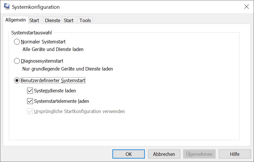

Gib im Startmenü mal "msconfig" ein, dann wähle hier mal Diagnosesystemstart aus.
Wenn ich Diagnosesystemstart auswähle, aktivieren sich die Optionen darunter auch, ist das so richtig?
Oder soll ich eins von den unteren deaktivieren?
Ich sehe gerade dass ich den falschen Screen erstellt habe.
Wenn du in der Mitte den Diagnosesystemstart auswählst sollte sich sonst nichts weiter anhaken.
Denke daran wenn du wieder in den normalen Modus möchtest stelle an der gleichen Stelle wieder um auf "Normaler Systemstart", bevor du den Rechner neu startest.

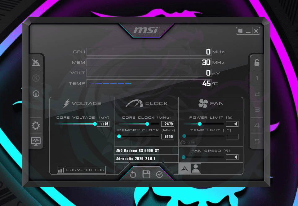

Die habe ich nicht mehr.. wie ich in dem Post darüber schon geschrieben habe, lag es wohl an der Radeon Software :)
Nichts desto trotz hab ich das Gefühl das die Grafikkarte nicht richtig läuft..
Wenn jemand noch Tipps hat wie man das Testen könnte wäre ich sehr dankbar!

Grafikkarte testen ist schwierig.
Das beste wäre wenn du vielleicht noch einen anderen PC hast in den du Grafikkarte einbauen kannst um zu schauen wie diese dort läuft.
Sonst braucht es schon langsam elektrotechnische Kenntnisse.
Oder du steckst die Grafikkarte auf einen anderen PCIe Slot.
Ich muss aber gestehen ich hab ein bisschen den Faden verloren und weiß nicht mehr was du für ein MB und CPU verbaut hast :coolblue:
Ok bisschen zurückscrollen und die Infos gefunden.
Deine CPU hat ja noch eine iGPU, die musst du ggfs. noch im BIOS aktivieren, aber dann könntest du das Bild mal über diese ausgeben und mit den Switchable Graphics von Windows dann trotzdem einen Grafiktest laufen lassen.
Aber so würdest du auch mit der GPU die nix anzeigt trotzdem ins Windows kommen.
