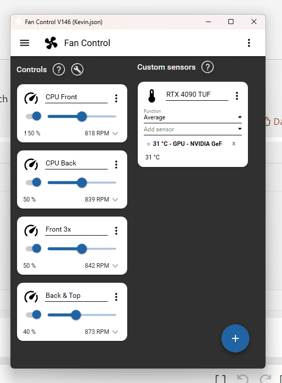

nimm für die lüfter Fan Control
Kostenlos und super schmal.
gibt nix besseres. meilenweit vor den möglichkeiten des bios
im bios die lüfter so einstellen dass du sie bis zum laden des fan control profils nicht hörst. im grunde danach ja auch nicht mehr
Danke dir, wobei man beim gigabyte ein sehr nettes manuelles Fan profil mit Graphen und verschieden ankern hat die man frei setzen kann. Also mehr oder weniger das gleiche.
Werde ich mal testen. Das gute alte SpeedFan erkennt nämlich meine Lüfter nicht.
Bin gespannt ob ich damit die Lüfter meiner GPU steuern kann. Denke aber nicht weil wahrscheinlich im bios gesperrt
eventuell über ein plugin. man kann z.b. die sensoren aus hwinfo dort über ein plugin hinzufügen. für die gpu lüfter läuft der afterburner ja nebenher.

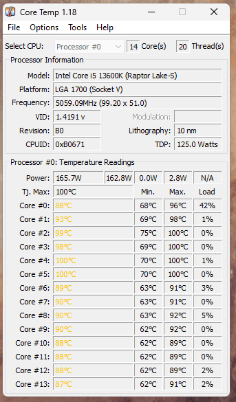

Ich hab grad Battlefield 2042 am laufen und komme auf diese Temperaturen:
Ist das Normal?

Schaut für mich nach Intel Mechanik Problem aus... Kein oder schlechter Kontakt zwischen CPU und Kühler.
Dafür wurden die S1700 contact frames erfunden.
3 Optionen denke ich:
1) nix tun
2) Powerlimits etwas reduzieren und schauen ob es besser wird
3) contact frame kaufen und den Blechbügel auf dem Mainboard ersetzen.

Das Problem ist halt auch dass die Lüfter verrückt drehen. Bisher hab ich die lautstärke nur bei battlefield wahrgenommen aber selbst mit Kopfhörern ist das störend. Ich kann sie zwar noch weiter runter regulieren aber dann riskiere ich ja Temperaturen jenseits der 100 grad?
Ich habe ja auch noch Garantie von Mindfactory, aber dann müsst ich wahrscheinlich den kompletten PC einschicken...
Reklamieren geht auch Samstag noch.
Warte Mal ab, evtl. hat wer anders aus der Schwarmintelligenz noch eine andere Idee.
Das problem spielt nur in unseren Kopf ab. Eine CPU Nimmt davon keinen schaden sonst hätten alle mit nen Laptop ein problem.
Und mehr wie 100°C geht eh nicht da ab 100°C runtergeregelt wird der takt.
Naja mit der Einstellung braucht man ja gar keinen Kühler kaufen. Ich hab ja auch Geld bezahlt für das Produkt.

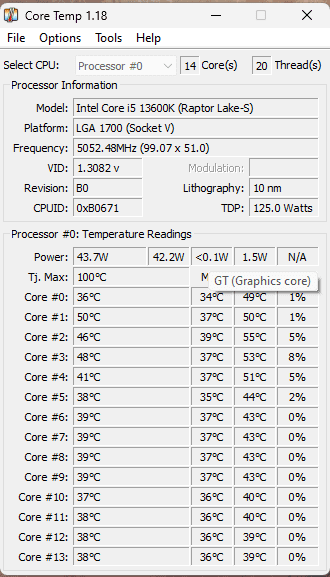

stimmen denn die idle temps?
ist die temp in anderen "leichteren" spielen niedriger oder auch so hoch?
welchen kühler hast du jetzt nochmal?
Kühler ist Endorfy fortis 5
IDLE
Counter strike : GO (45min)
12 grad unterschied zwischen den kernen ist schon bisschen was.
ok in cs sind die temps niedriger. würde dafür sprechen dass der kühler noch korrekt sitzt.
das powerlimit mal cappen. die 13er fressen afaik ja auf stock viel zu viel saft.
Ich hab auch gegoogled und es gibt eine Menge Leute die die gleichen hohen Temps bei Battlefield 2042 haben. Csgo ist auch ein cpu intensives Spiel aber das kommt ja nicht mal annähernd an diese Temperaturen. Ich werde es mal in anderen Spielen beobachten.
Beim Battlefield 2042 gehen alle CPU's bei den Temps hoch da es die kerne gut auslastet und beim 13900K/S sogar der Verbrauch bis zu 200 Watt betragen können.
Das Game ist ein killer 😅
