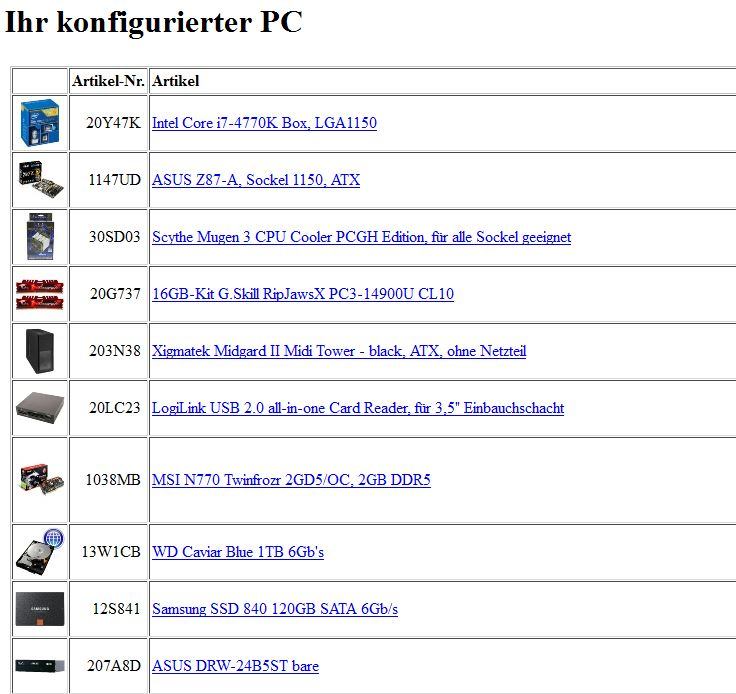

also bei 2 sachen bin ich mir noch nicht sicher.... 1. Gehäuse 2. CPU
Im moment würde mein PC so aussehen
PC.JPG + das Netzteil Be Quiete E9
wie gesagt CPU weiß ich noch nicht ob i5 oder i7 und beim Gehäuse bin ich mir auch noch nicht sicher, da das Gehäuse das mir hier vorgeschlagen wurde einwenig zu Groß ist. Bin mir aber noch nicht sicher in den Punkten
Das gehäuse ist gut, habe ich schon ein paar mal Verbaut, achte aber auf die Dockingstation, hatte schon 2x das die nicht funktionierte.
Als CPU eher den großen i5 nehmen.
Netzteil be Quiet 7/9er Serie bis 500 Watt oder ein Seasonic bis 500 Watt.
Beide Leise und leistungstark
also ich finde die konfiguration schick. bei der festplatte könntest du über eine greenseries nachdenken:
leiser da laufruhiger/laufärmer und auch vom verbrauch her niedriger. (letzteres ist bei einer festplatte wohl nicht wirklich ausschlaggebend, gehört aber angefügt) insofern die platte eher als datengrab funktionieren soll, und du die games eh auf die ssd schiebst tuts auch eine green, und ist viel schöner für die ohren als diese krawallbrüder im green/black-sektor. tatsächlioch verbauen sich viele silentfreaks 2.5" notebookfestplatten - die sind mit ein wenig silikon/gummidämpfern tatsächlich kaum noch wahrnehmbar. ich persönlich hasse das rattern einer festplatte seitdem ich mit ner ssd unterwegs bin ;)

gehäuse ist in ordnung, preisleistungsverhältnis stimmt hier auf jeden fall. die wirklich hochwertigen gehäuse gehen halt leider erst ab 100€ richtig los. nanoxia deepsilence, antec P-serie, nzxt h1 etc. pp.
die sache mit dem cpu s. oben. ich persönlich würde nicht sagen das es ein fehler ist einen i7 zu verbauen, bringt dir eben momentan keinen wirklichen vorteil. ein nachteil erwächst dir aber eben auch nicht, und was in zukunft kommt kann keiner sagen. der spielemarkt setzt derzeit schon eher auf engines ohne ht, einfach weil dies für konsolen leichter portierbar ist. inwiefern dies ein wirklicher trend ist bleibt abzuwarten. als entwickler von crysis etc. würde ich schon einmal drüber nachdenken wie ich mir 4 weitere kerne physik-mäßig zu nutze machen könnte. (und weiteres)
rest ist aber top. 1866er ram wäre nicht mal unbedingt notwendig, nimmt sich ja aber preislich nichts.
beste grüße

das e9 mit 480watt ist vollkommen ausreichend. dein system wird unter vollast nicht mehr als 350w ziehen (leichter overclock schon eingerechnet)

so würde ich das kaufen :)
kühler müsste man schauen ob rev. a auch auf 1150 passt, sonst revisaion b kaufen/suchen bzw. anderen nehmen.
gibt es einen grund warum Thermalright HR-02 Macho Rev.A und nicht Scythe Mugen 3 CPU Cooler PCGH Edition??
Der Macho schneidet einen kleinen Ticken besser ab und die Montage soll etwas leichter sein.
und der Unterschied zwischen dem MSI board und dem Asus board?
Edit:
aber der Thermalright HR-02 Macho Rev.A soll einig lauter sein stimmt das?
das msi-gamer board hat den besseren onboard-sound, daher würde ich als gamer schon zugreifen an dieser stelle. die genannte lautstärke bezieht sich auf die leistung bei 100%. normalerweise wird dein lüfter nicht über 60/70% drehen und ist somit auch "leise".
