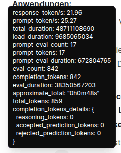

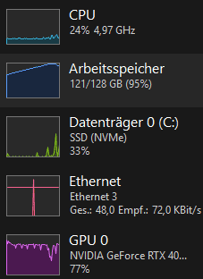

da ist die 4090 mit ~37 tps bei mir nicht so viel schneller ;-)
Interessant, hast du an den Kontext-Parametern rum gespielt oder läuft das alles auf default (bei mir ist alles default)?
Der Unterschied zw. ner ollen GTX980 und ner 4090 sollte schon signifikanter sein...
hab den context erhöht, ja, aber das braucht vram, nicht gpu power... alles soweit original...
