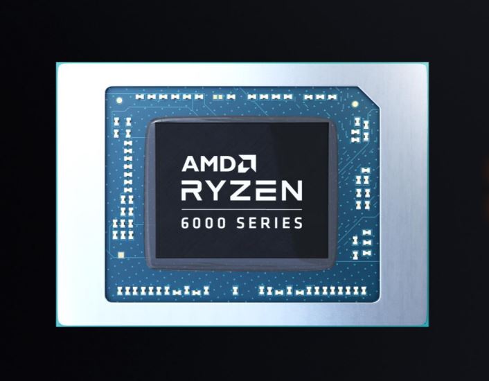

Dell 2 hat verlöteten Ram, dafür aber einen Ryzen 7000, der hier aber genau so "nur" auf Zen3 basiert. Also "unter" einem Ryzen 7 6800u, welcher auf Zen3+ basiert.
Den Leistungsunterschied wird man vermutlich gerade mal so messen können mit Benchmarks, wobei man da mehrere Anläufe braucht.
Nur einmal durchlaufen lassen dürfte noch so geringe Unterschiede zeigen, dass es normale Streuung sein könnte.
Wenn man 16gb verlöteten Ram nimmt, kann man sich auch ein ideapad 5 Pro ansehen zu dem Preis: https://geizhals.de/lenovo-ideapad-5-pro-16arh7-v106840.html
Mit deutlich besserem Display, welches auch in die 800-1000€ Klasse rein passt, effizienterer Zen3+ und DDR5.
