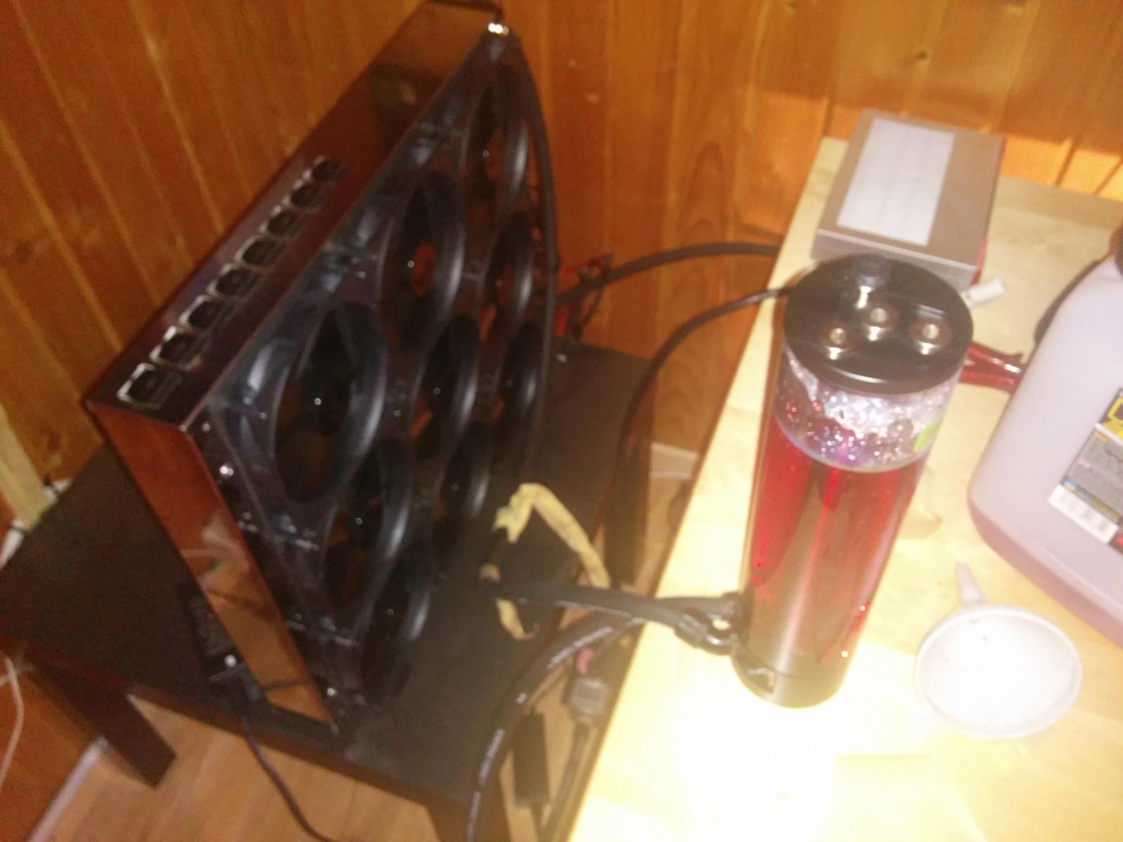

Meine Frage bezieht sich zum einen auf die Leistung der Pumpe (ob diese ausreicht), sowie auf das spätere Entlüften des Systems. Folgender Screenshot sollte meine Vorstellung etwas verdeutlichen. Den AGB habe ich nur zu Demonstrationszwecken befestigt, ist etwas unschön.
Wie Ihr sehen könnt gibt es einen ziemlichen Höhenunterschied zwischen der Mora und dem PC bzw der Pumpe und dem AGB.

Der Mo-Ra kann später ruhig höher stehen als der AGB, das ist kein Problem. Die Pumpe reicht dafür locker aus. Ich würde dir nur empfehlen, ihn bei der Befüllung (wenn das irgendwie möglich ist) tiefer zu stellen. Das macht das Entlüften deutlich einfacher. Besser wäre es auch, wenn das Wasser unten in den Mo-Ra strömt und der Auslass oben ist. So kann die Luft, die sich oben sammelt leichter entweichen.
Danke für Eure Antworten. Für das entlüften kann ich die Mora ohne Probleme direkt auf den Boden stellen, und dann erst später auf dem kleinen Tisch platzieren. Wenn die Pumpe problemlos ausreicht, werde ich den unteren Anschluss verwenden. Dachte halt nur wenn die dass Wasser dann da noch durch die ganze Mora hoch pumpen muss wenn diese sowieso schon höher steht, könnte es eventuell zu Problemen kommen.
@thegian Ich werde ihn natürlich etwas professioneller befestigen, aber grundsätzlich ja, denn lasse ich dann dort :)
Wenn dann alles fertig ist, so ca um 8 Uhr heute Abend, werde ich dann noch ein Foto machen :) Danke nochmals für die Hilfe
Naja ich hatte meinen AGB auch schon mal provisorisch für ne Woche mit 3 Kabelbindern am Gehäuse festgemacht. Das hat auch gehalten :fresse2:

@thegian Doch der würde halten. Würde auch nicht das gelbe Klebeband verwenden habe mir starkes durchsichtiges gekauft. Der Trick dabei ist 1 -2 mal erst um das Tischbein und erst dann um den AGB. Wenn du dass dann oben in der Mitte und unten machst, hält das :)

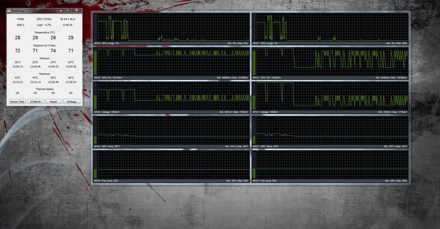

Die Temperaturen sind 1A. Im Leerlauf 24 - 26 (Beide Grafikkarten) CPU zwischen 28 - 36. Beim spielen werden die bis jetzt nicht wärmer als 38 - 40. Hatte bis jetzt mal 30min gespielt. Für einen ersten Test sicher OK :)
