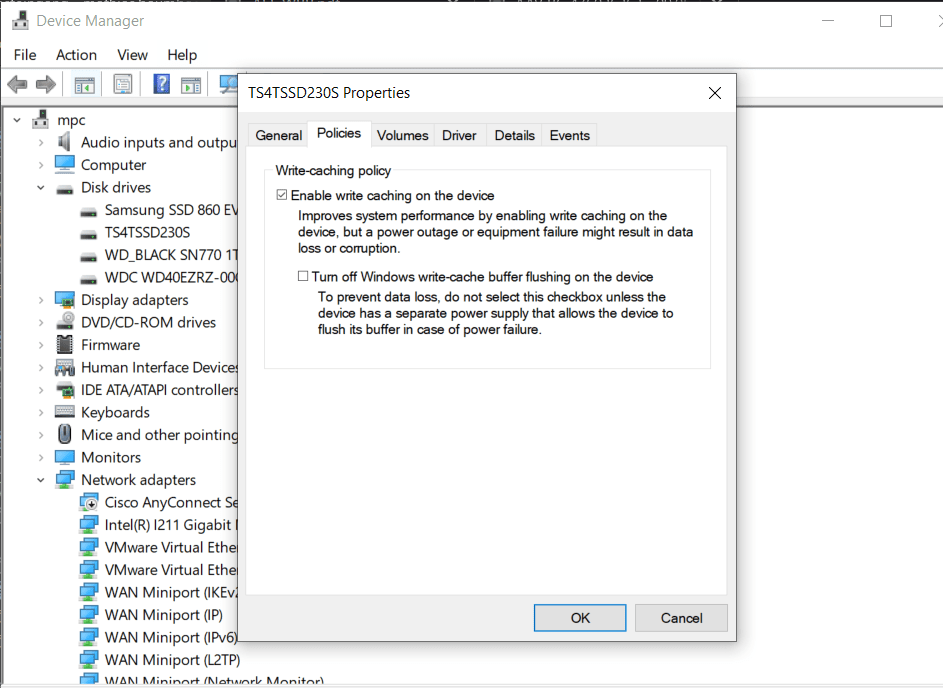

Momentan teste ich ob der trim Befehl nicht richtig automatisch läuft auf der SSD. In einer elevated Powershell kann man mit dem Befehl
Optimize-Volume -DriveLetter YourDriveLetter -ReTrim -Verbose
einen trim Durchlauf manuell anstoßen. Während dies bei meiner 1 TB Sata Samsung SSD in wenigen Sekunden erledigt ist, dauert dieser Befehl auf der Transcend deutlich über 15 Minuten bereits. Ich teste ob der nächste Durchlauf dann schneller durchläuft.

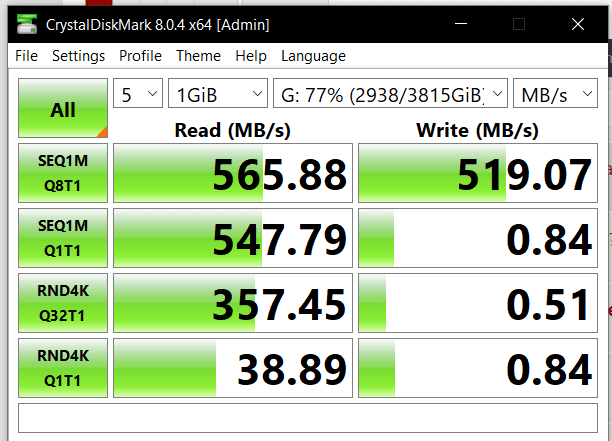

Ich habe beim Primeday die gute alte Samsung 870EVO 4TB für 170€ geschossen und die 3TB in 9 Stunden!!! nun herunter kopiert von der Transcent. Auffällig dabei war dass die ersten 500gb gefühlt mit stark schwankenden Datenraten zwischen 5 und 60 mb/s kopiert wurden, die letzten dann aber mit 150+ mb/s. Vielleicht ist der billige Schrott auch einfach dafür ausgelegt dass man immer nur maximal 50% füllt - was natürlich ein totaler Witz wäre.
Jedenfalls schreibe ich gerade Dummyfiles auf die SSD, um wieder auf 3TB zu füllen und sende sie danach auch zurück. Mal sehen ob Alternate dann 6 Monate für die Reklamationsbearbeitung benötigt. Das befürchte ich ja fast.
Update:
Nun mit den Dummy-Files auf 2,9 TB gefüllt keine Leistungseinbußen. Ich kann 30gb mit 51x mb/s drauf kopieren ohne nennenswerten Einbruch.
Ich raffe das einfach nicht. Also liegts auch nicht am Füllstand. Eigentlich bleibt nur als nächster Test dass der "Dateiindex" ne Rolle spielt. Ich hatte vorher knapp 31000 Files drauf. Eventuell sorgt die Anzahl der Dateien für den Einbruch?

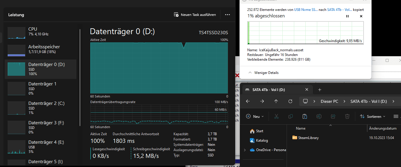

Es fangt erstmal nicht so gut an...
die Daten (aktuell das Spiel Ark) werden aus einer nvme SSD die per USB angeschlossen ist. Der Reader kann problemlos über 500Mb/s lesen.
Was der Receiver, also die Transcend davon empfangen kann:
Latenz liegt bei ca. 2.000 ms, die Geschwindigkeit geht von ca. 50Mo/s bis zum Null, dann springt die wieder auf :(
-edith2- es ist nun 21Uhr, laut System noch 10 Stunden für den Kopiervorgang... ich gebe auf und habe bei Alternate bereits ein Ticket für eine Rückerstattung eröffnet.
Meine USB Stick sind sogar schneller als diese hier :d

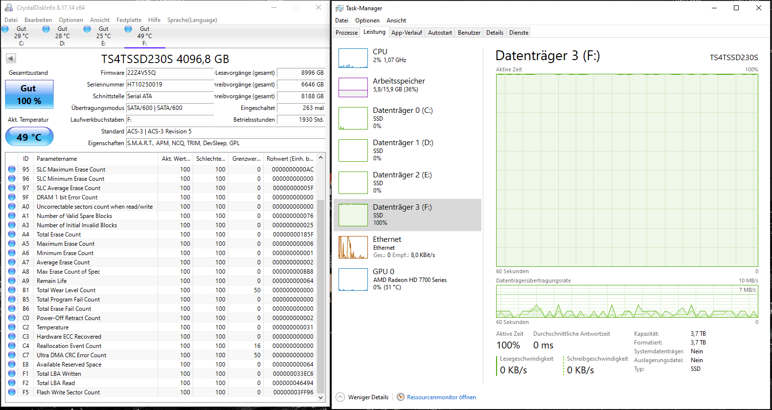

Bei mir treten diese Probleme ebenfalls auf. Ich hatte mich an den Transcend-Support gewendet und das Problem beschrieben:
  • Datenträgerauslastung liegt sporadisch bei 100% ohne oder kaum Datentransfer
  • Das gesamtes System reagiert dann kaum noch bzw, nur sehr verlangsamt
  • SSDscope kann die Platte nicht scannen und startet nach 53% immer wieder neu
  • Temperatur liegt ausgelesen bei ca. 50°, sofort nach Neustart wieder bei Zimmertemperatur, Platte wird gefühlt aber nicht sonderlich warm.
Ich dachte daher erst an ein Problem mit dem Temperatursensor, der die Platte möglicherweise massiv drosselt und so das Problem verursacht.
"Pauschale" Antwort vom Kundenservice: ..."Je nach Kaufdatum, empfehle ich grundsätzlich eine Reklamation über Ihren gesetzlich gewährleistungsverpflichteten Händler bzw. empfehle ich Ihnen, Ihren Händler direkt zu kontaktieren, da dieser in der Regel deutlich schneller und flexibler reagieren kann."..., außerdem das Angebot der Reklamation direkt über Transcend, jedoch mit dem Hinweis, dass der Weg deutlich länger dauern wird.
Ich habe dann selbst im Internet nach Antworten gesucht und diesen Beitrag gefunden. Dachte bis dahin meine SSD ist ein bedauerlicher Einzelfall.
Daraufhin habe ich den Support nochmal angeschrieben, auf dieses Forum verwiesen und gefragt ob der Fehler bekannt sei und ob eine neue FIrmware bereitgestellt werden kann. Antwort: ... "uns liegen keinerlei solcher Informationen dazu vor. In Einzelfällen kann es bei Übertaktung (overclocking) zu Problemen führen. Dazu von meiner Seite kann ich keine weiteren Informationen liefern...."
Natürlich habe ich meinen PC nicht übertaket und schon selbst diverse Fehlerquellen ausgeschlossen (andere Kabel, anderer SATA Port, anderes Power-Kabel etc.)...
