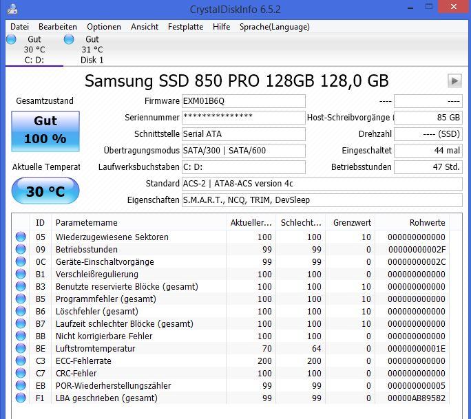

Poste auch mal den Screenshot von CrystalDiskInfo (die Portable Standard Edition reicht und ist frei von Werbung), ziehe aber bitte das Fenster soweit auf, dass alle Attribute und auch die Rohwerte vollständig sichtbar sind.

Dann poste mal den Screenshot von CDI.
Hier bitte der CDI Sreenshot und danke für die Hilfe:
Sieht gut aus und es gibt auch keine Hinweise auf Probleme mit dem Datenkabel. Es gibt 5 unerwartete Spannungsabfälle (POR-Wiederherstellungszähler), dabei kann man sich das Filesystem natürlich beschädigen, wenn eben noch Daten im Schreibcache stehen.
