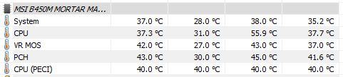

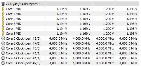

Ich habe einen Scythe Fuma 2 SCFM-2000 auf meinem 3600 verbaut und bin hochzufrieden!
Flüsterleise und hocheffizient:
Ryzen 5 3600 4GHz@1,2V
Idle - ~38°C
Cinebench R20 - ~56°C
Das Preis-Leistung Verhältnis ist bei dem Kühler unschlagbar.
