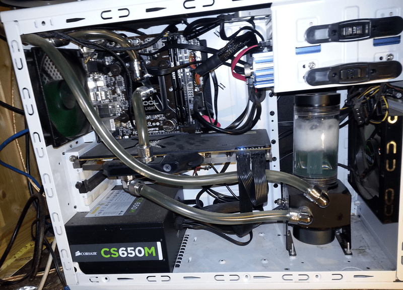

Die Alphacool VPP755 erweist sich leider als sehr unzuverlässig. Alle paar Monate muss ich auf den Knien rumrutschen und den schweren PC aus der Ecke hieven weil die Pumpe-AGB-Kombi rumspackt. Ich habe die Wasserkühlung jetzt 1 Jahr...
Zuerst der Alphacool Eisbecher D5 150 gerissen und ausgelaufen. Das Austauschteil hatte ein zu schlecht geschnittenes Gewinde. Das dritte Acetalrohr ist endlich vernünftig dicht.
Die Pumpe wurde zunächst auf minimaler Einstellung (eingebauter Drehpoti) betrieben. Nach dem ersten Ausfall (wohl wegen zu schwacher Leistung, es waren ein paar Luftblasen im System), den Drehpoti auf 3 gestellt. Heute der zweite Ausfall der Pumpe. Trotz Drehpoti auf maximaler Leistung springt die Pumpe nur mehr bei jedem 2. - 3. PC-Start an. Lasse bei dem PC nun die Seitenwand weg zur Sichtprüfung und das System möglichst 24/7 an.
Kühlflüssigkeit ist Alphacool's CKC. Da dürfte sich eigentlich nichts bilden - geöffnet habe ich die Pumpe aber noch nicht.
Daher suche ich nun eine neue Pumpe, und da die alte fest mit dem AGB verbunden war, leider auch einen neuen AGB. Möglichst getrennt, um bei Wartungsarbeiten nicht wieder beides ersetzen zu müssen. Leise und günstig wäre toll. Vielleicht kann man den AGB mit anderem Unterteil weiterverwenden?
Am alten Platz im vorderen Gehäuseteil sind in der Höhe maximal 24cm frei. Möglicherweise könnte die Pumpe auch in der Mitte zwischen Netzteil und AGB Platz finden. Eventuell könnte ein 22cm langer AGB auch hängend über dem Board seinen Platz finden.
Vorschläge?
Vorschläge?
