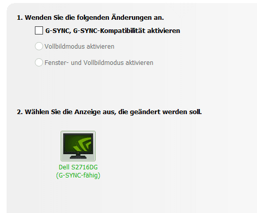

Ist der Haken hier gesetzt?
Wenn nur hier die Einstellung gesetzt ist, dann reicht das nicht.
Wenn ich in der oberen Einstellung ( Bild1) den Haken nicht setze, dann funktioniert bei mir auch kein G-Sync... so musste ich auch immer im Rivatuner die Frames auf 141 festsetzen. Seit dem ich den Haken setze geht es ohne Limiter, muss das nur immer wieder austellen, sobald ich ein Game wie CSGO spiele etc...
Vielleicht hilft dir das ja.
Ist nur meine Erfahrung damit.
