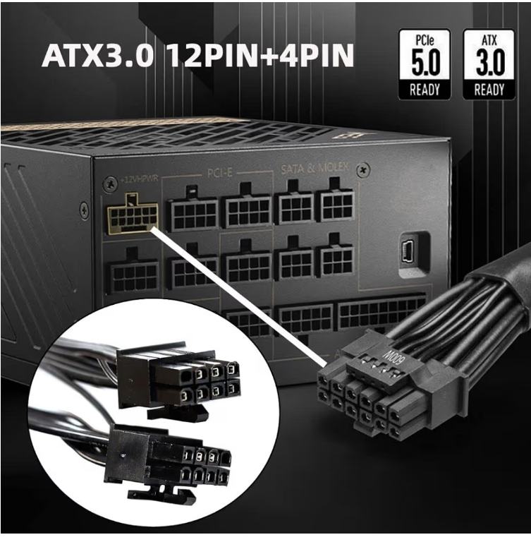

Ich habe eine neue Grafikkarte und nur einen normalen Pcie Anschluss und einen Pcie 5.0 am Netzteil
(be quiet pure Power 12 m 750 W)
Ich brauche für die Grafikkarte 2x8 pin.
Kann ich dieses Kabel wie abgebildet nutzen?
Vielleicht könnte mir ja mal jemand erklären, warum es nicht geht...

Du hättest das Netzteil daraus nennen können, so wäre es deutlich einfacher.
Schau dir das Bild an, du musst die Buchsen und die jeweiligen Kabel nehmen, die du auf dem Bild bei PCI-E siehst, dass sind die geeigneten Anschlüsse.
Das Kabel was du auf dem Bild siehst, sind primär für Karten gedacht die nur diesen Anschluss haben, also fast nur Nvidia Karten, dieses Kabel kannst du also komplett ignorieren.

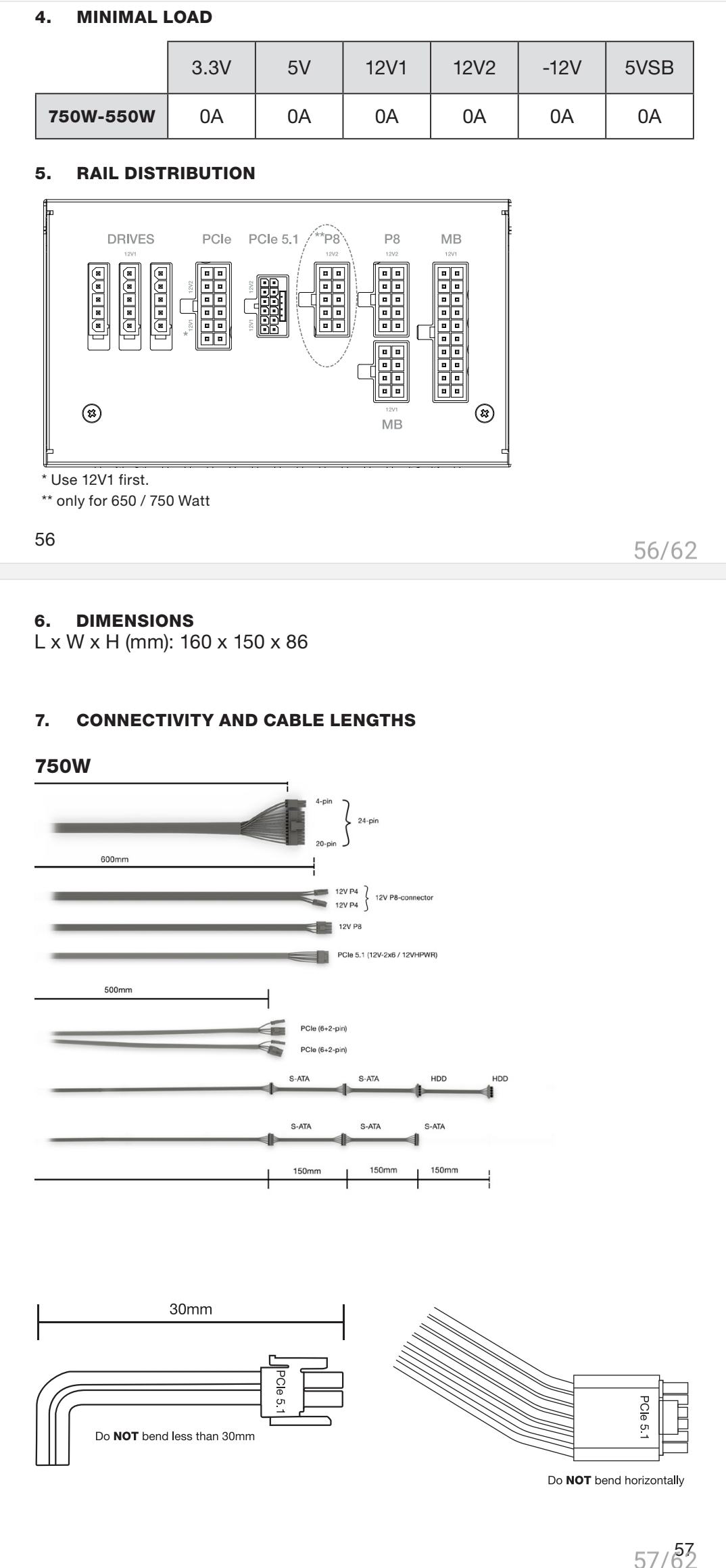

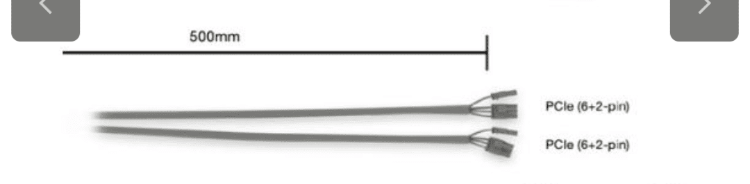

Habe den Beitrag noch bearbeitet und ein Bild von den mitgelieferten Kabeln hinzugefügt.
Du musst dieses Kabel nehmen, welches beim Netzteil dabei war.
Der Anschluss liefert genug Power, das passt.

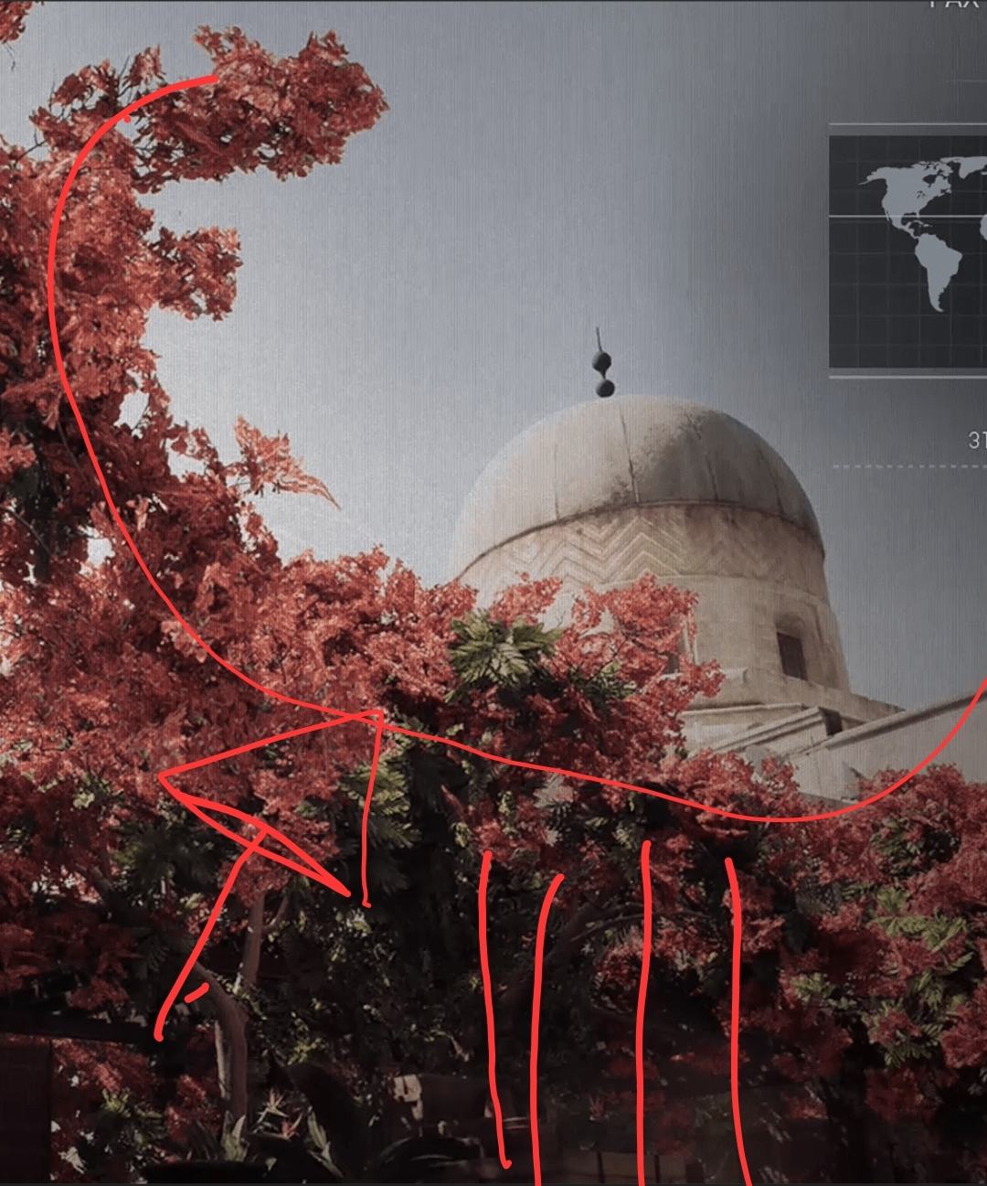

Moin, vielleicht kennt sich ja noch jemand aus und zwar habe ich mit der Grafikkarte so eine Art Schleier aufm Bild und bei hellen Hintergründen sieht man gerade Linien runterlaufen...(wie in der Matrix)
Noch jemand solche Erfahrungen gemacht?
FreeSync ist richtig eingestellt?
Klingt irgendwie nach Motion Blur mit ein wenig tearing.
Anderen Ausgang (HDMI/DP) wählen und das Kabel tauschen?

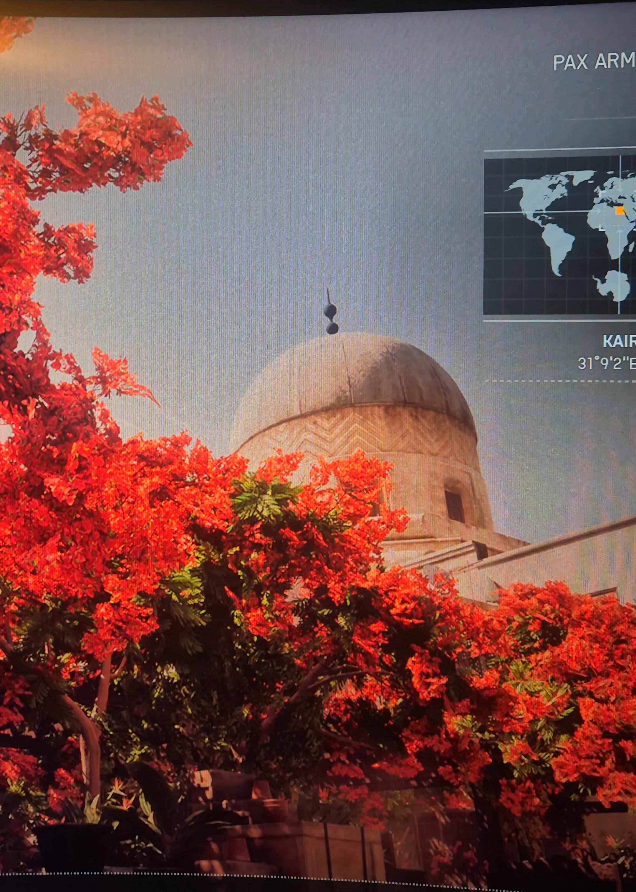

Ich habe da mal ein gutes Beispielbild hochgeladen.
FreeSync ist an...
Kabeltausch habe ich ausgeschlossen, weil ich zuvor die andere Grafikkarte damit betrieben habe und da sah alles super aus.

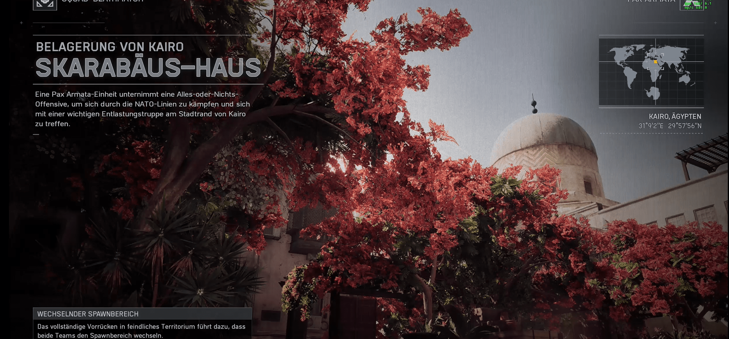

Ist das auch auf Screenshots zu sehen?
Mal ne einfache Frage, passt die eingestelle Auflösung zum Monitor (ich meine nativ) ? Die Linien sehen bisschen wie Moire Effekte aus ... oder mein Monitor stellt dein Bild falsch dar ...
Nabend, also die Auflösung vom Monitor und System sind gleich. (2560x1440)
Auf einem Video würde man das definitiv besser erkennen, aber auf einem Bild sieht man glaube ich auch schon was ich meine...
