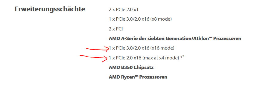

Schau dir am besten mit GPU-Z an mit wie vielen PCI-E lanes die GPU angebunden ist.
ist die GPU entsprechend angebunden, solltest du keine Perfomanceeinbußen haben.
Warum der 1. Port nicht funktionert kann ich dir leider auch nicht sagen.

du brauchst den 1. Port, der 2. kann nur PCI-E2.0 und 4 lanes

EDIT: evtl. doch, schau dir mal an wie viele lanes an der evtl. vorhandenen M.2 SDD reserviert werden. Wobei das das Board selbst erkennen sollte
