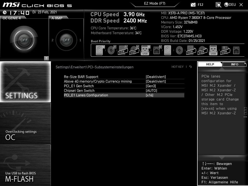

Habe ich gerade versucht mit dem PCIe auf 3 wobei ich mir da nicht 100pro Sicher bin. Habe mal ein Screenshot aus dem Bios gemacht mit den Einstellungen die ich nun aktiviert habe...
Achso zu den Beta Treibern: Für die AE5 gibt es die nicht, ob die AE7 Treiber gehen weiß ich nicht, würde gerade erstmal wegen dem PCIe Betrieb schauen und wenn das nicht hilft die Treiber testen.

PS: Mach mal den "chipset gen switch" von Auto auf 3.0

Chipset auf 3 alles klar... Wie ist das dann eigentlich mit meinen beiden NVMe M2? Sind beides PCIe 4 Speicher...
Kommt drauf an wo die dranhängen.
Die obere sollte an der CPU hängen, die untere am Chipset.

So, das Umstellen von PCIe von Auto auf 3.0 hat tatsächlich geholfen. Läuft alles!

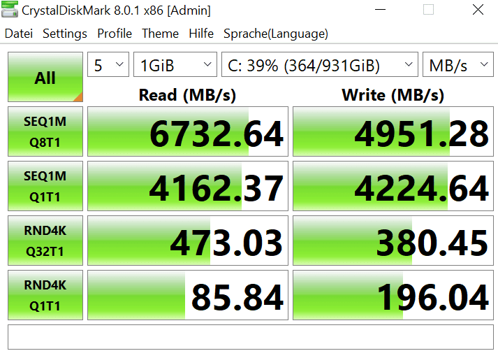

Creative hab ich das eben geschrieben. Ansonsten sehe ich in HWinfo das die Graka trotzdem im PCIe 4.0 Modus läuft, bedeutet also die ist auf voller Bandbreite und ich müsste höchstens bei meinen M2 mit schlechterer Performance rechnen?
Und auch die NVMe scheinen noch auf PCI 4.0 zu laufen?! Zumindest ist die Leistung gleich wie zuvor...
Du hast 2 Schalter. PCIe1 und PCIe Chipset
PCIe1 wird die Graka und SSD1 sein, PCIe Chipset wird SSD2, Soundkarte usw. sein. (alles was über den Chipset läuft halt)
Ach du kannst auch mal Resizable Bar anmachen. Dürfte nochmal ein paar % mehr Grafikleistung bringen.
Aracin
Neuling
21.02.2021
20
Ja aber die zweite müsste nun halt auf PCI 3 laufen richtig? Merke aktuell wenig von. Zu dem Resizable Bar: Werde ich mal versuchen.
Zum Verständnis also: Grafikkarte und die erste NVMe laufen weiterhin auf PCIe 4.0?! Soundkarte und zweite NVMe dagegen auf PCIe 3.0?
