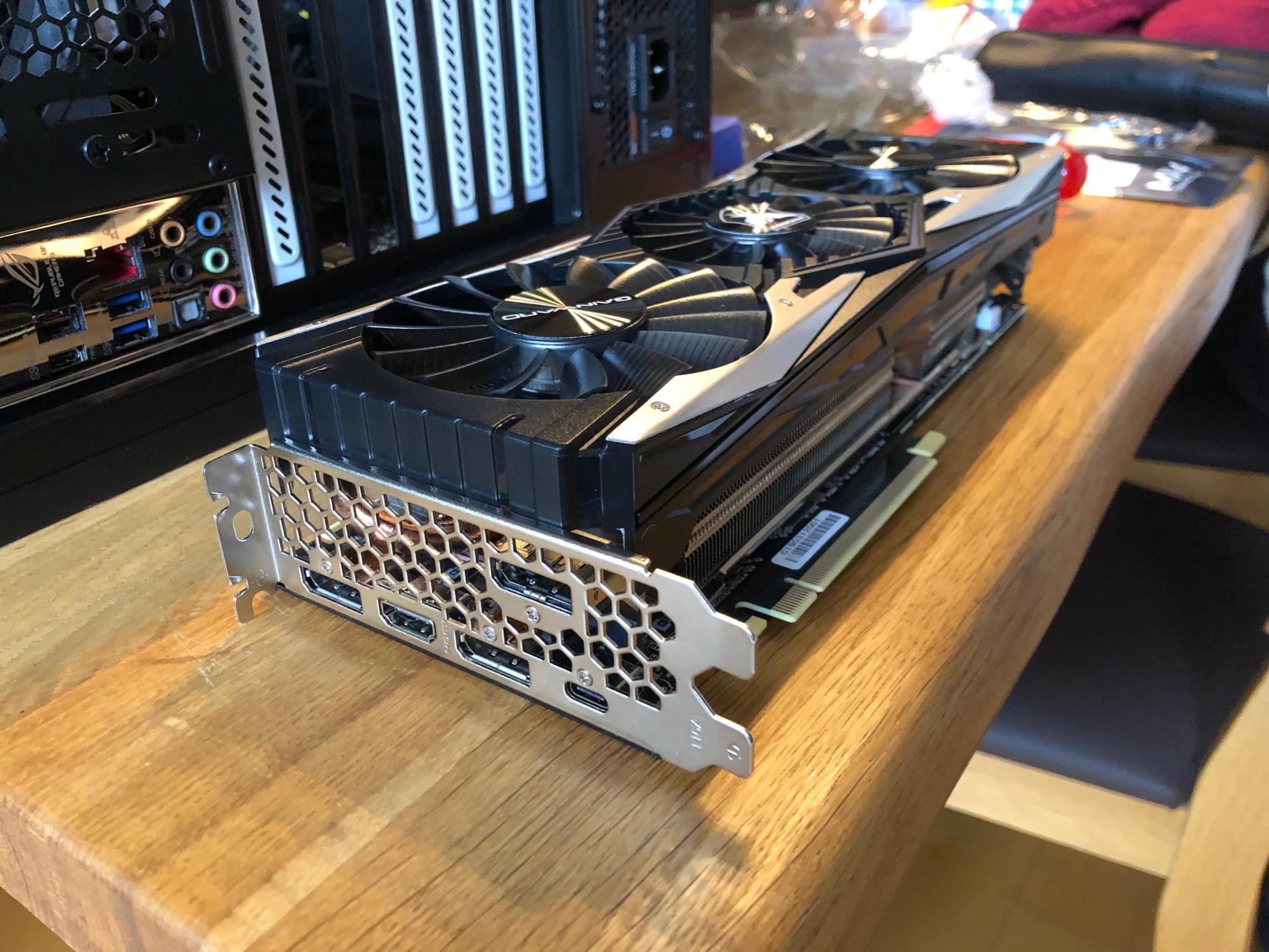

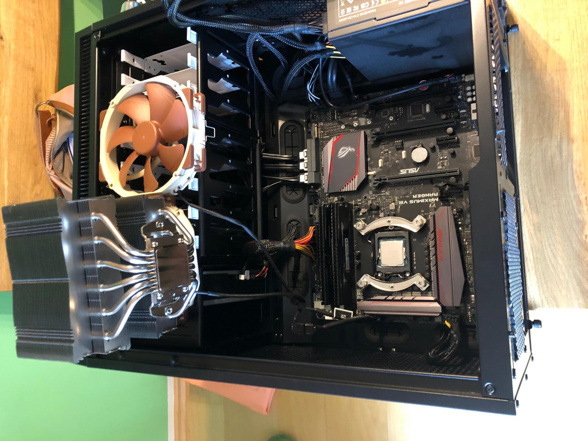

Ich wollte euch noch ein paar Impressionen vom Umbau schicken sowie die finale Konfig!
Die Neuerungen sind rot markiert. Die alte Konfig steht ja noch in Posting #1.
Juhu #1 war schon mal, dass die Grafikkarte ohne die Flex zu benutzen ins Gehäuse passt :haha:
Juhu #2 dann, dass das Netzteil die Konfig wohl ganz gut packt. Ich habe allerdings noch keinen Volllast-Betrieb gefahren, da momentan noch die Datenmigration auf die neuen Festplatten läuft.
Mit dem Upgrade sollte der PC auf jeden Fall gut laufen und evtl. wird nächstes Jahr auf einen Ryzen umgerüstet aber das mache ich von den Spielen abhängig und ob ich mir statt dem WQHD Display ein 4k taugliches holen werde...

Da ist sie:
Das neue "Herz":
Es passt alles gerade so ins Gehäuse:
