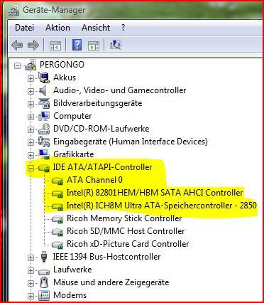

kannst du mir bitte einen Screen vom Gerätemanager IDE ATA/ATAPI Controller machen und mir deinen aktuellen Treiber "eSata" nennen?

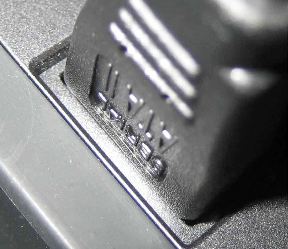

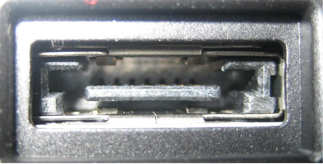

Hier schon mal die eSata anschlüsse von der Platte.... Treiberversion des laptops kommt später.....

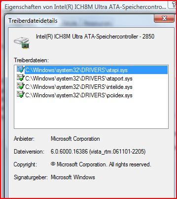

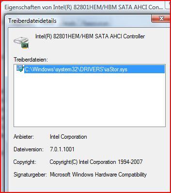

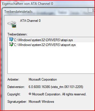

Edit.... und hier noch die Gerätemanager/ Treiberversionen (finde übrigens nichts spezifisches für eSata!!!?)
hallo,
danke...danke...
jetzt habe ich alles gesehen was ich sehen wolte! :banana:
Dein Anschluß sitzt besser im gehäuse! Auf dem zweiten Bild sehr gut zu erkennen!!!:rolleyes:
Treiber checke ich in ein paar min. wenn ich zuhause bin.

@Pergon
Damit du auch mal siehst was ich mit dem Anschluss der WD gemeint habe!
Im übrigen war ich mit dem Treiber von eSata falsch!
Der ist hier im Gerätemanager vom G1s zu finden!
Bis dann

OK.... es scheint als wäre dein eSata Anschluss tatsächlich 2-3 mm nach innen verrutscht! Dadurch kann es ein das nicht genug Kontakt da ist! Lass die Platte mal umtauschen!
Treiberversion von dem Speichercontroller ist bei mir die gleich wie bei dir!
