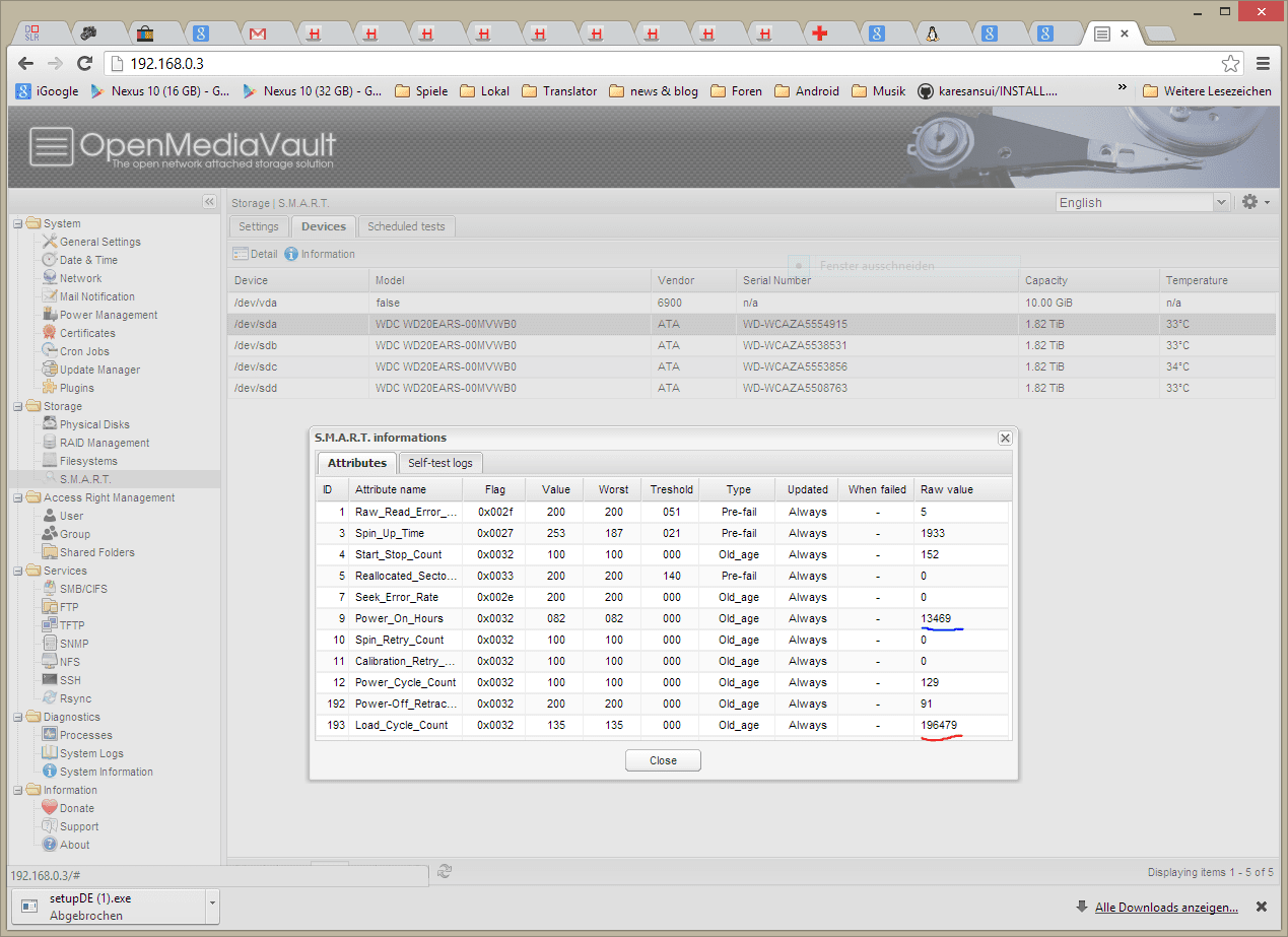

Bevor du die WD Green in ein Raid (Hardwareraid oder Linux/Unix generell) packst solltest du per wdidle3.exe (auf einer DOS-Diskette/USB-Stick) die Firmware der Platten patchen, damit sie nicht nach nur 8 Sekunden den Lesekopf parken, wodurch die "Load Cycle Count" in die Höhe schnellt und die Lebensdauer der Platten sich verringern könnte. Hab ich erst vor kurzem gemacht, meine Platten leben trotzdem noch:
(Seit dem Patch ist der Wert kaum noch gestiegen, MTBF ist glaub 300.000, noch Luft. Nachteil ist ein minimal höherer Stromverbrauch)
Danke für deine Tipps, das lässt das ganze in einem anderen Licht erscheinen. Bei den Green werde ich sowieso zuerst mal alle Werte checken, da schon eine ausgestiegen ist, ich sie unter Linux aber noch auslesen kann.
