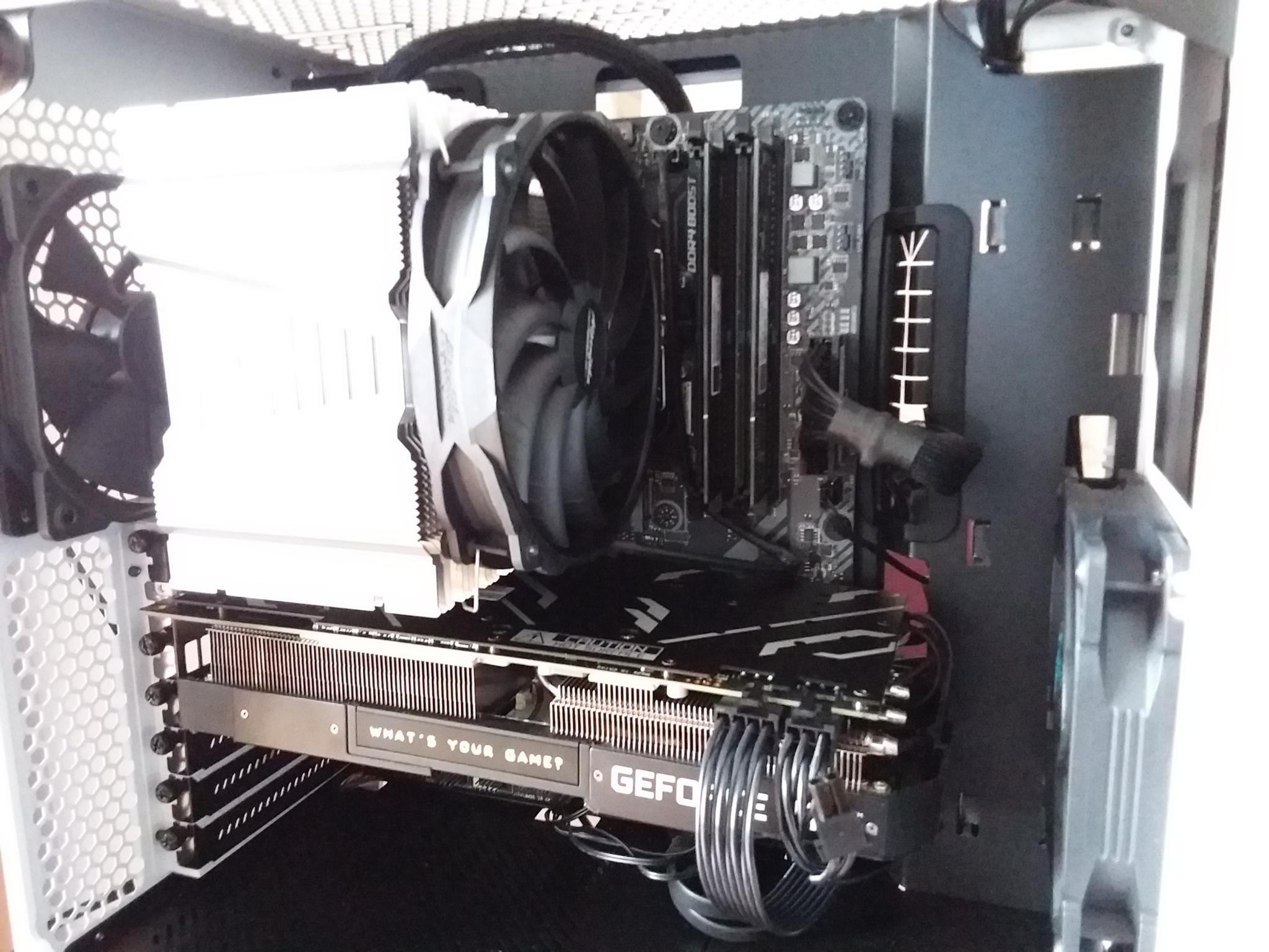

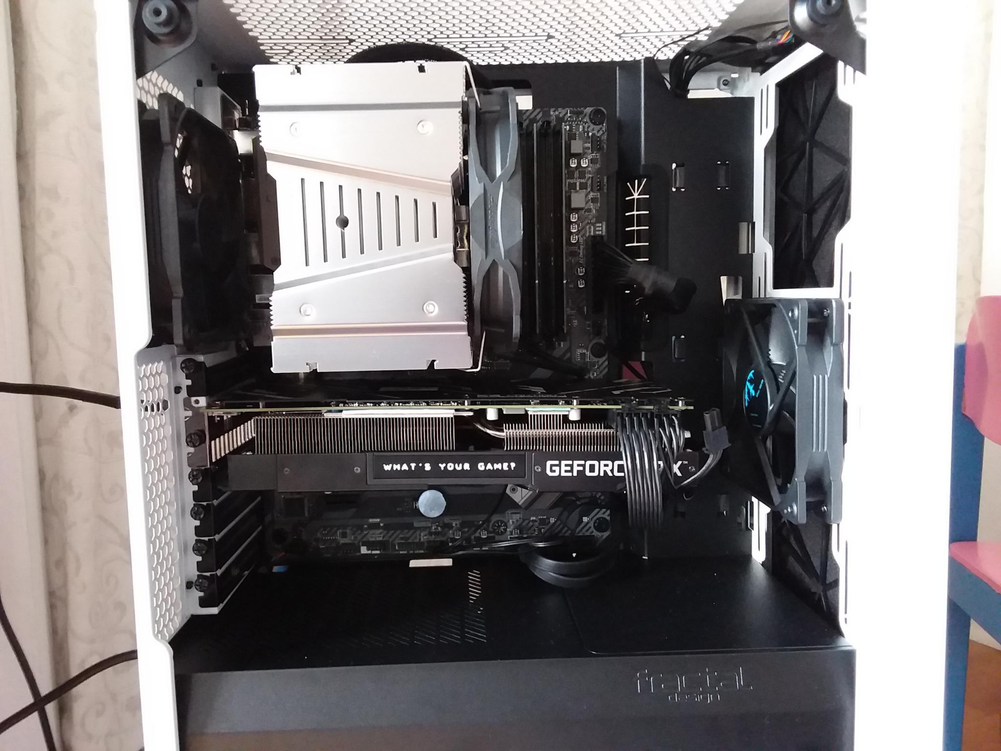

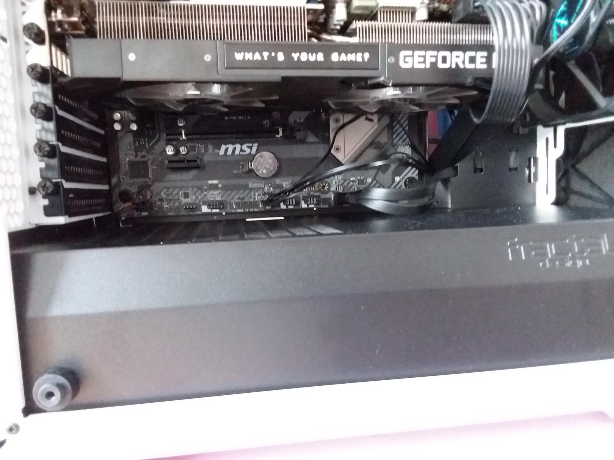

Ich weiß nicht, ob Bilder helfen können?

Lösung habe ich nicht aber ich frage mich, wie hast du das BIOS geflasht wenn das System nicht bootet und die CPU auch keine integrierte GPU hat?
:confused:
Versuchen kannst du noch Komponeten auszuschließen, also die GPU raus, alle sata/m2 devices raus und schauen was passiert.
CMOS Reset schadet auch nicht, dafür die Pufferbatterie für ein paar Minuten entfernen.
*edit*
Ist der RAM kompatibel?
https://www.msi.com/Motherboard/support/B450-TOMAHAWK#support-mem-14
